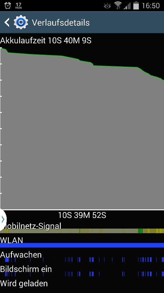

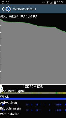

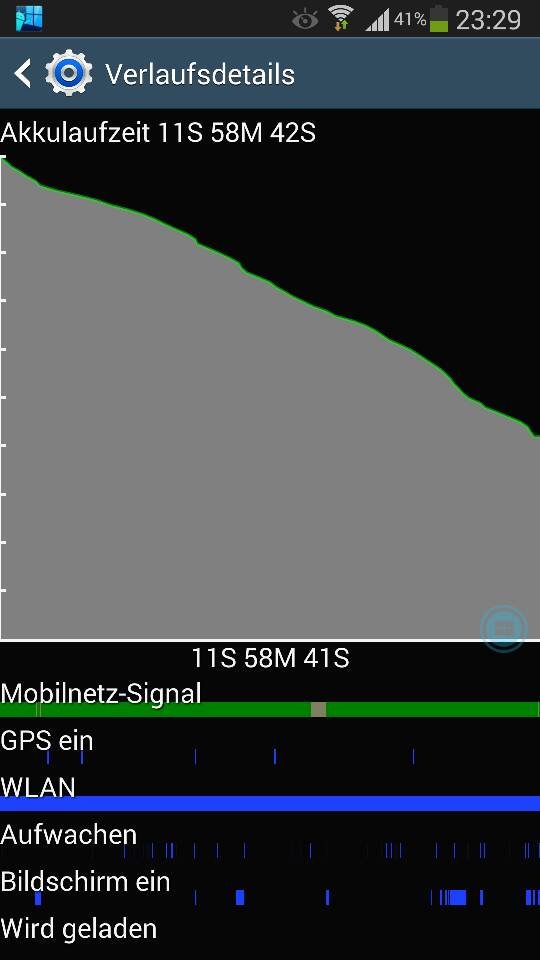

Also bei meinem Note3 mit 4.3
hält der Akku ca 24 - 30 Stunden bei wenig Benutzung.
Bei viel, morgens 15. Min., Mittags 30 Minuten und Abends nochmal 15 Min. Internet und E-Mails checken, so ca. 10 Std.
Heute nach knapp 12 Std. Und wenig benutzen
Gesendet von meinem SM-N9005 mit der Android-Hilfe.de App
Ist aber eine steile Kurve nach unten, dafür dass du es so wenig genutzt hast.
Scheint so, dass bei dir das Android OS auch den Akku leer saugt.

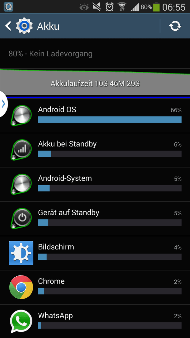

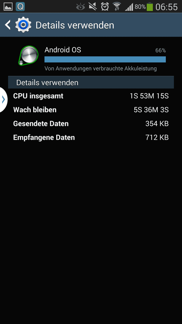

Guten Morgen zusammen,
ich weiß bereits das es hunderte von Freds zum Thema Akku beim Note 3 gibt. Ich versuche ja auch anhand der ganzen gefundenen Freds mir selber zu helfen und das Problem zu lokaliseren.
Gestern schien ein Workaround zu helfen mit dem Abziehen des Ladesteckers bei aktiviertem Display. Habe mich dann irgendwann schlafen gelegt. Und dann wurde mein Handy wach. Android OS war wieder ganz oben mit dabei - CPU insgesamt 1 Stunde 53 Minuten - Wach bleiben 5 Stunden 36 Minuten. Kann mir das jemand erklären?
Ich habe mal einen Auszug von BBS mitgeliefert in der Hoffnung das mir jemand einen Tipp geben kann. Laut BBS kann ich nämlich keinen Verbraucher erkennen der mich irgendwie stutzig machen würde.
Danke für - vielleicht auch leidige Hilfe. Ich bin mit meinem Latein am Ende.
Sollten noch irgendwelche Angaben fehlen, sagt mir bitte Bescheid.
Again Merci,
Daniel
  • BetterBatteryStats-2014-02-18_063132429.txt
Ich finde jetzt 1,7 % nicht so dramatisch. Je nachdem was bei dir alles im Hintergrund noch mit läuft? Mobile Daten an, zusätzlich zum WLAN? Ich sehe auch du hast Nen Samsunggimmick aktiviert, smart stay?
Wenn du dein Handy kaum benutzt muss Android OS ganz oben stehen... Schalte mal alle Spielereien ab. Also das ganze Gesten und Erkennungsgedöhns. Zusätzlich auch Multiwindow aus.
Der ursprüngliche Beitrag von 08:52 Uhr wurde um 08:57 Uhr ergänzt:
Zur Not... Lass den Akku runterdudeln Bus ca. 9 %. Dann Note aus und laden. Bis voll. Danach einfach dranlassen, aber auslassen. So über Nacht. Vielleicht hilft es.

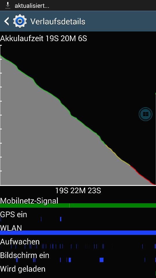

So und wieder über Nacht der Akku alle.
Dabei kaum genutzt.
W-LAN, GPS und Mobile Daten an gehabt.
Ich werde mal heute alles ausschalten und mich überraschen lassen wie lange der Akku dann durchhält.

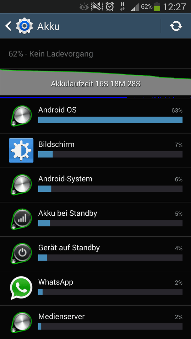

Auffällig ist vielleicht noch, das ich den Prozess Android OS quasi in den Griff bekomme wenn ich das Handy neu starte. Auch hier schon mit dem Flugmodus probiert. Aber 3 - 5 Stunden später fängt der Prozess wieder an, sich hochzuschaukeln.
Ich komme aktuell mit 2 Stunden Display an nicht mal annähernd an den Android OS-Prozess ...
Das kann auch einfach ein weiterer Bug sein, der aber nur die prozentuale Anzeige betrifft. Irgendwer hatte hier vor einigen Seiten auch schon mal sowas. Normale Laufzeitwerte, aber Android OS war partout der größte Verbraucher. :)
Reboot ist auch eine Maßnahme, aber jeden Tag neu starten nervt.
