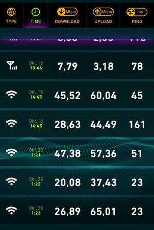

Meine Werte sind, zumindest im 5 GHz Bereich, meist auch o.k.
Nur der Ping ist immer sehr viel schlechter als am PC.
