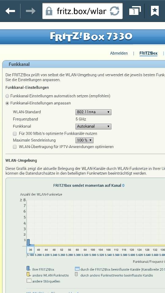

@alle: Habe meine Fritzbox "Platt" gemacht. Also Werksreset und Firmeware neu eingespielt. Nu läufts auch im 5 GHz Band. Und mit guter Performance. Also eben dem was mein DSL hergibt.
So sieht es aktuell bei mir aus
Habe versucht eine Logik hinter dem Ganzen zu entdecken. Es ist mir nicht gelungen. Aber momentan scheint der Werksresett meines Routers was bewirkt zu haben obwohl ich zunächst die alten Einstellungen via Backup wieder hergestellt hatte.

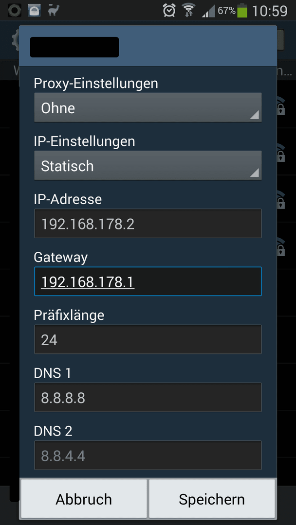

@Tony
Das ist keine feste IP. Fest ist sie wirklich nur, wenn sich das Gerät selbst die IP aussucht. Also selber manuell im Smartphone hinterlegen. Die IP muss dann aber kleiner sein als die erste DHCP IP. Also wenn DHCP bei 30 beginnt, dann 1 bis 29 als Endziffer wählen. Das ist dann wirklich eine feste IP.
Dazu einfach auf das WLAN lange drücken und ändern. Dann runterscrollen und statt DHCP auf Statisch wechseln. Dann die IP eingeben. Das Gateway hat in der Regel die Endung 1 (= IP Adresse des Routers). Als DNS kann man 8.8.8.8. bzw. 8.8.4.4 voreingestellt lassen. In dem Fall werden alle Domains über Google aufgelöst. Wer das nicht möchte, kann auch hier die IP vom Router eintragen.
