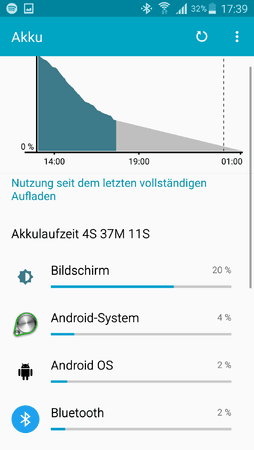

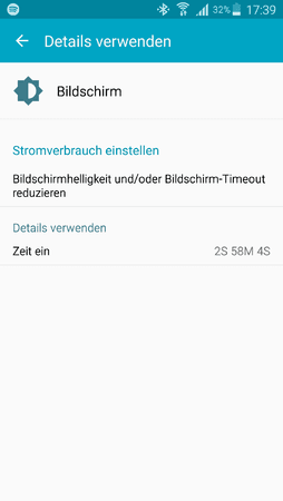

@Taba Hier sind mal ein paar Screenshots von meinem Note. Diese Werte sind so ca. 2 1/2 Monate alt, aber morgen versuche ich mal aktueller Screenshots hochzuladen. Manchmal habe ich sogar nur 1 -2 Std Screen ON Time und bin bei 20% Akku oder so. Es ist mal so mal so

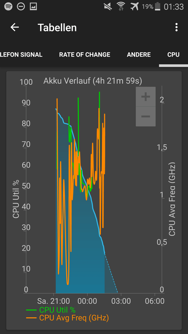

Die Samsungstatistik sagt nur wenig. Versuche mal GSam Battery Monitor (mit aktivierten erweiterten Statistiken). Hatte mein Note4(Edge) am Ende auf 3,5 bis 4,5 Stunden DOT. Bei schlechtem Mobilempfang und gleichzeitiger Internetnutzung sind aber auch bei aller Optimierung deutlich schlechtere Zeiten erreichbar.

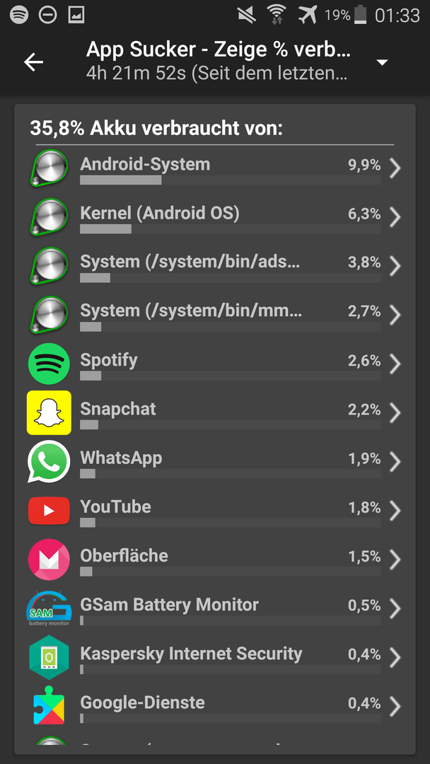

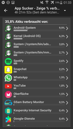

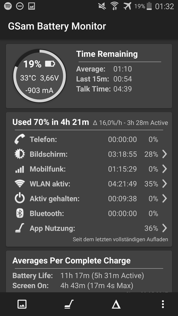

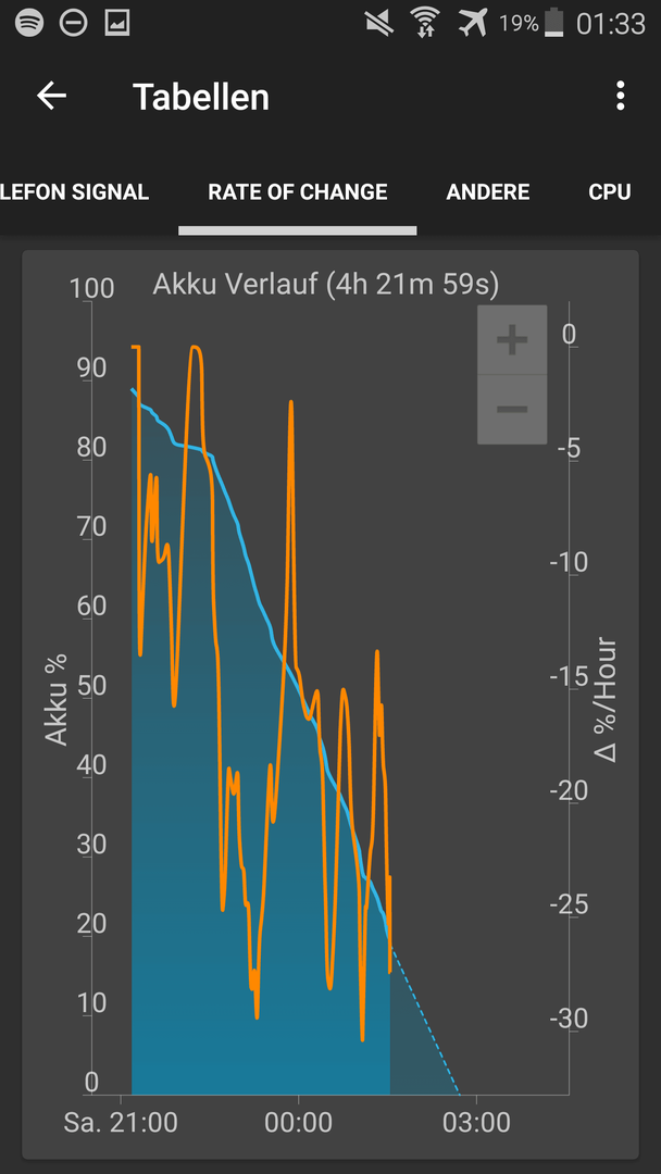

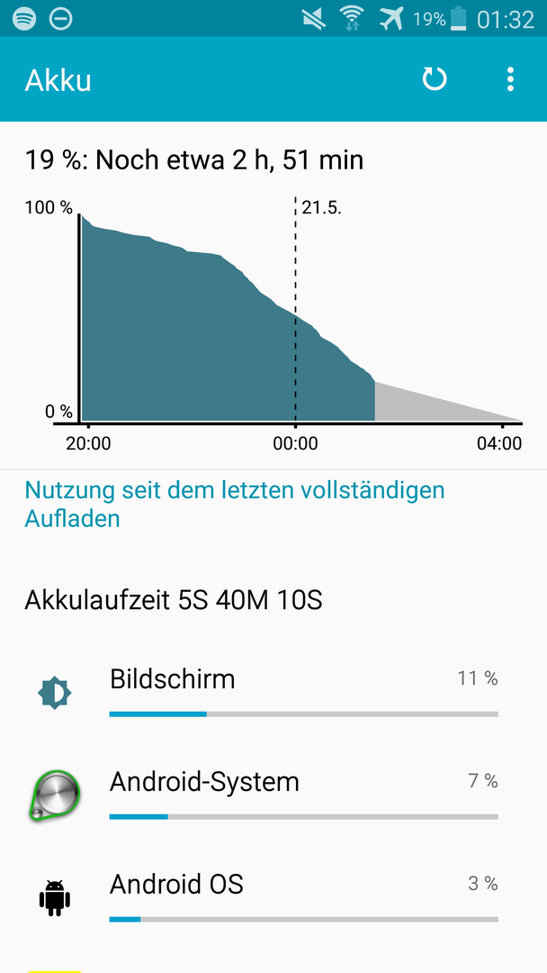

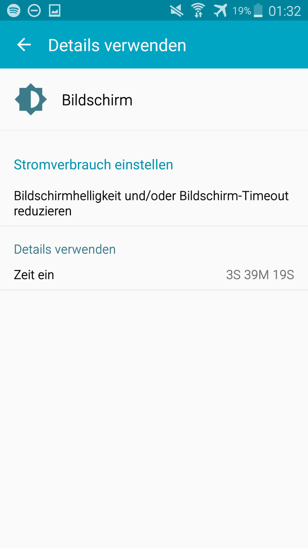

Soo... ich habe mal ein paar neue Werte für euch. Ich weiß nicht ob ich die Erweitereten Statistiken an hatte oder nicht. Aber 3 Stunden und 40 Min Screen ON Time ist jtz etwas akzeptabler, aber trotzdem nicht das gelbe vom Ei. Jtz ist der Verbrauch bei 1h Nutzung bei 20% Akku, was immer noch viel ist, aber war halt schon immer so, seit 5.1.1.

Sieht viel besser aus, als Du es beschrieben hast! Wenn die Laufzeiten außerhalb des WLANs runter gehen ist das normal.
Viel Spaß beim weiteren Optimieren! :smile:
