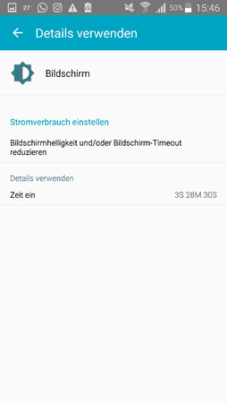

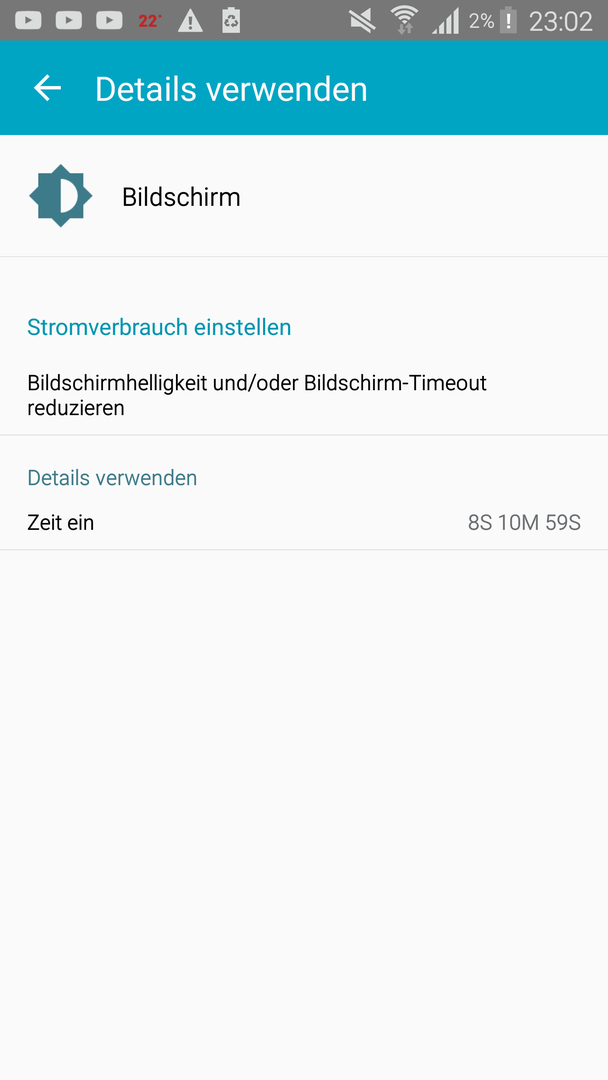

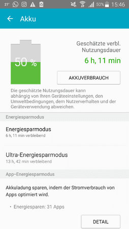

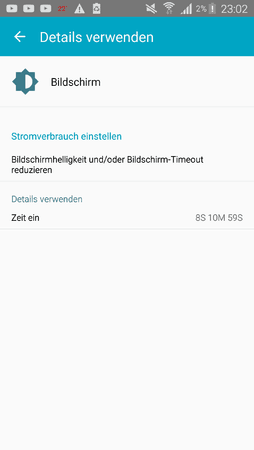

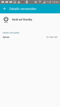

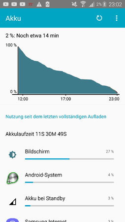

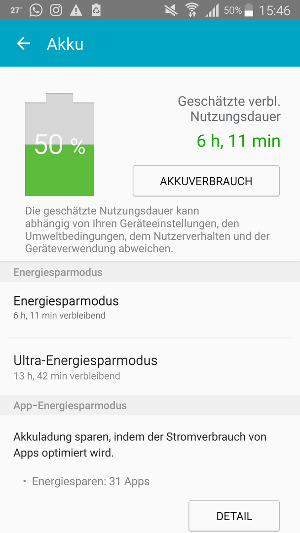

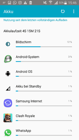

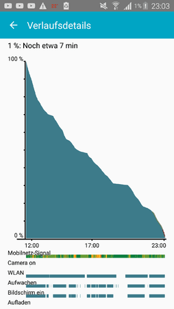

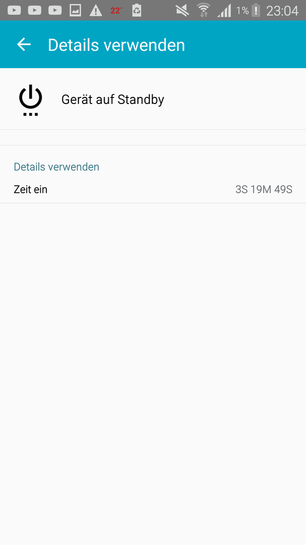

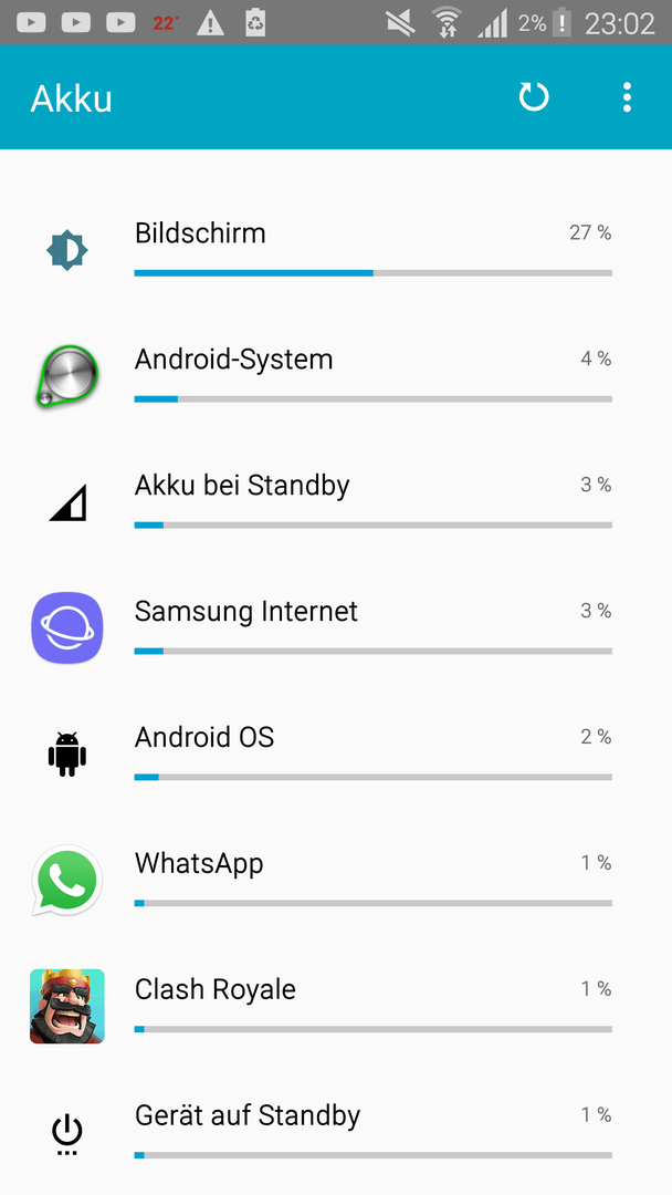

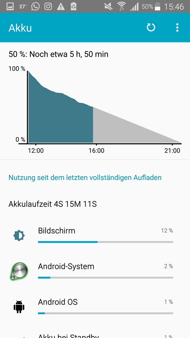

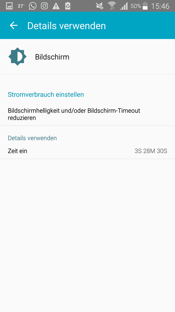

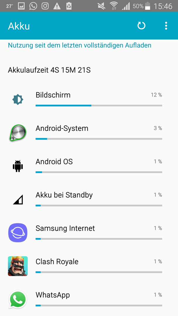

Hallo Freunde,
Ich habe heute mal getestet, wie weit ich mit der DoT komme. Da mir heute viel Zeit zur Verfügung stand konnte ich dementsprechend auch lange am Gerät herumtippen.
Ich fahre meiner Meinung ziemlich gut auf Android 6.0.1, am 16.06. kam das Handy bei mir an (Neugerät), KitKat im Auslieferungszustand. Am selben Tag direkt den Versionssprung auf Android 6 gemacht, ohne zwischenzeitlichen Full Wipe oder Cache Wipe. Etwa 5 Updates in Folge kamen, die ich auch alle durchführte, hintereinander. Als die Bombardierung mit Softwareupdate-Benachrichtigungen endlich eingestellt wurde, funktionierte dann das WLan nicht mehr richtig, durch einen einfachen Neustart des Gerätes war das aber wieder ganz fix behoben.
Nun, ziemlich genau drei Wochen später habe ich meinen Laufzeittest nun durchgeführt. Bisher hatte ich auch keine allzu miesen Laufzeiten, aber durch den Aufenthalt in praller Sonne eben deutlich kürzer.
Jetzt im relativ dunklen Innenraum mit kleiner Helligkeit jedoch ein Ergebnis das sich meines Ermessens gut sehen lassen kann:
Der Stand bei 50% Ladestand des Akkus:
[doublepost=1499635461,1499635297][/doublepost]Hier dann die Werte bei 2% Ladestand:
Mit einem Ladestand von 100% habe ich begonnen, bei 70% dann den normalen Energiesparmodus eingeschaltet, und dann im Naschluss nochmal bei etwas über 50% die Hintergrunddaten eingeschränkt, was ja aber durch den Energiesparmodus ohnehin aktiviert sein sollte
Gruß Anton
