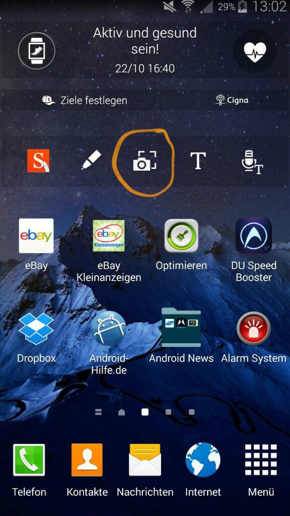

Warum gibt es eigentlich keinen Dokumentenmodus bei der Kamera?
oder wie muss man da was laden oder einstellen?
Cu Blaui
Was bessers gibts nicht.mfg
