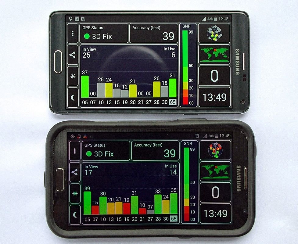

Moin,
eigentlich wollte ich es ja erst nicht glauben (es betrifft ja immer nur die Anderen und nicht mein Note ...), aber das Foto sollte aussagekräftig genug sein.
Das Ergebnis ist arg ernüchternd.
Fakt ist, dass das Note4 weniger als halb soviel Satelliten wie das Note2 zur Standortberechnung empfängt (6 /14).
Dafür, dass der Test bei bedecktem Himmel und auf einem überdachten Balkon stattfand, sind 6 nutzbare Satelliten nicht viel. Jetzt stelle man sich noch hohe Bäume oder/und Gebäude vor, dann wäre ein Verbindungsabriss durchaus denkbar.
Jeder, der meint, dass es da kein Problem gäbe, stelle bitte eben diese Messung / den Vergleich selbst an.
In Konsequenz dessen erwäge ich bereits, das Note wieder zurückzugeben.
Schwer vorstellbar, dass da softwareseitig eine Abhilfe möglich wäre und auch erfolgt.
Bei der Service-Hotline von BASE weiß man zu erwartender Weise natürlich nichts davon. Werde morgen einmal einen Techniker kontaktieren.
Gruß,
Andreas

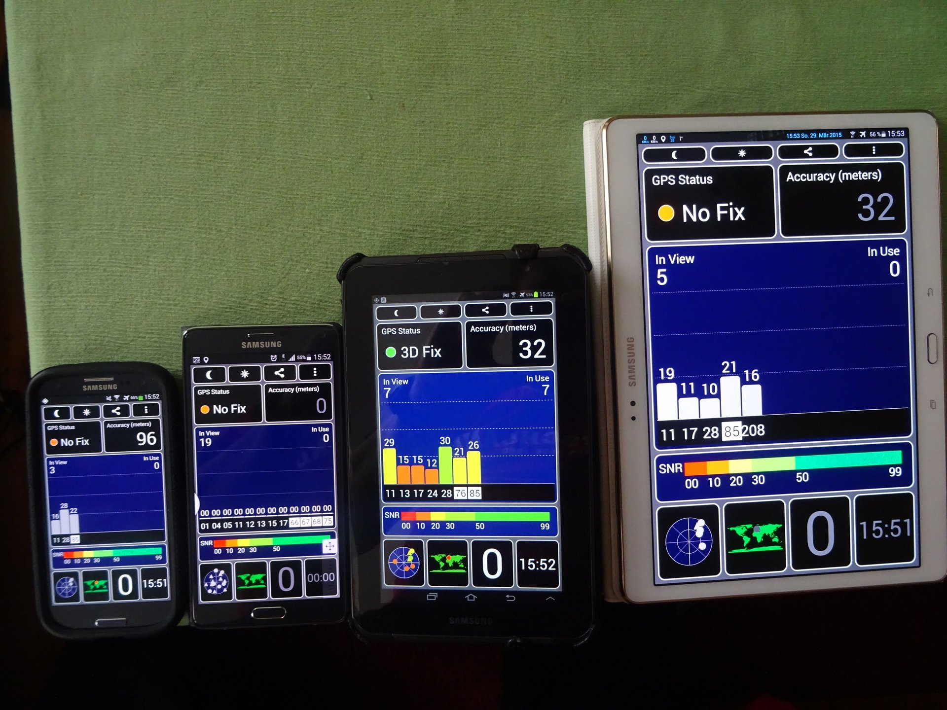

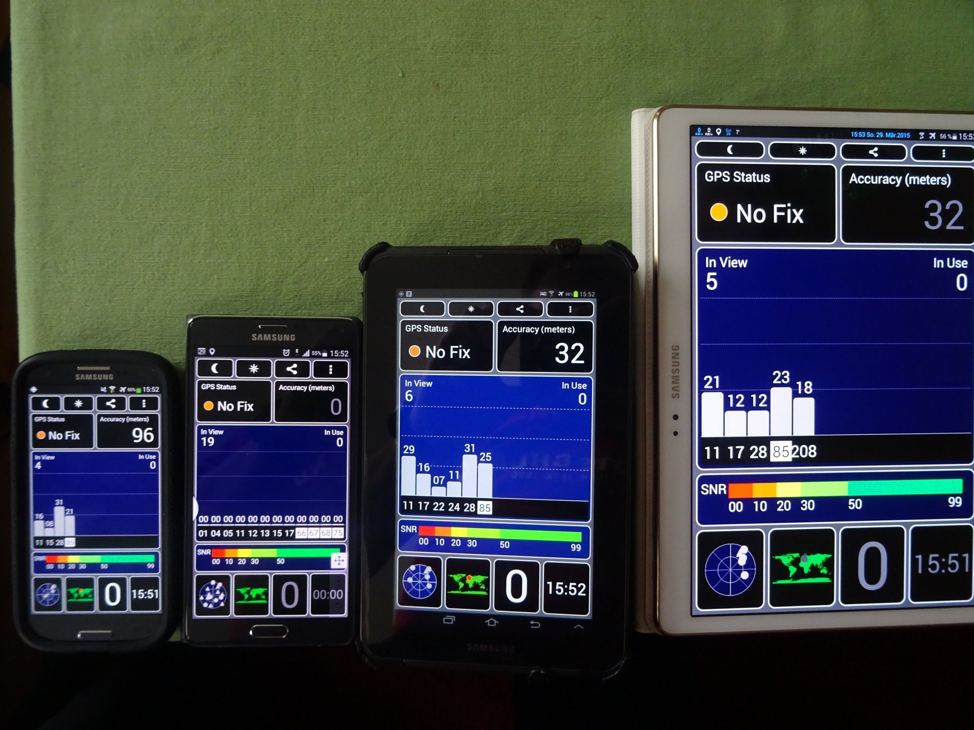

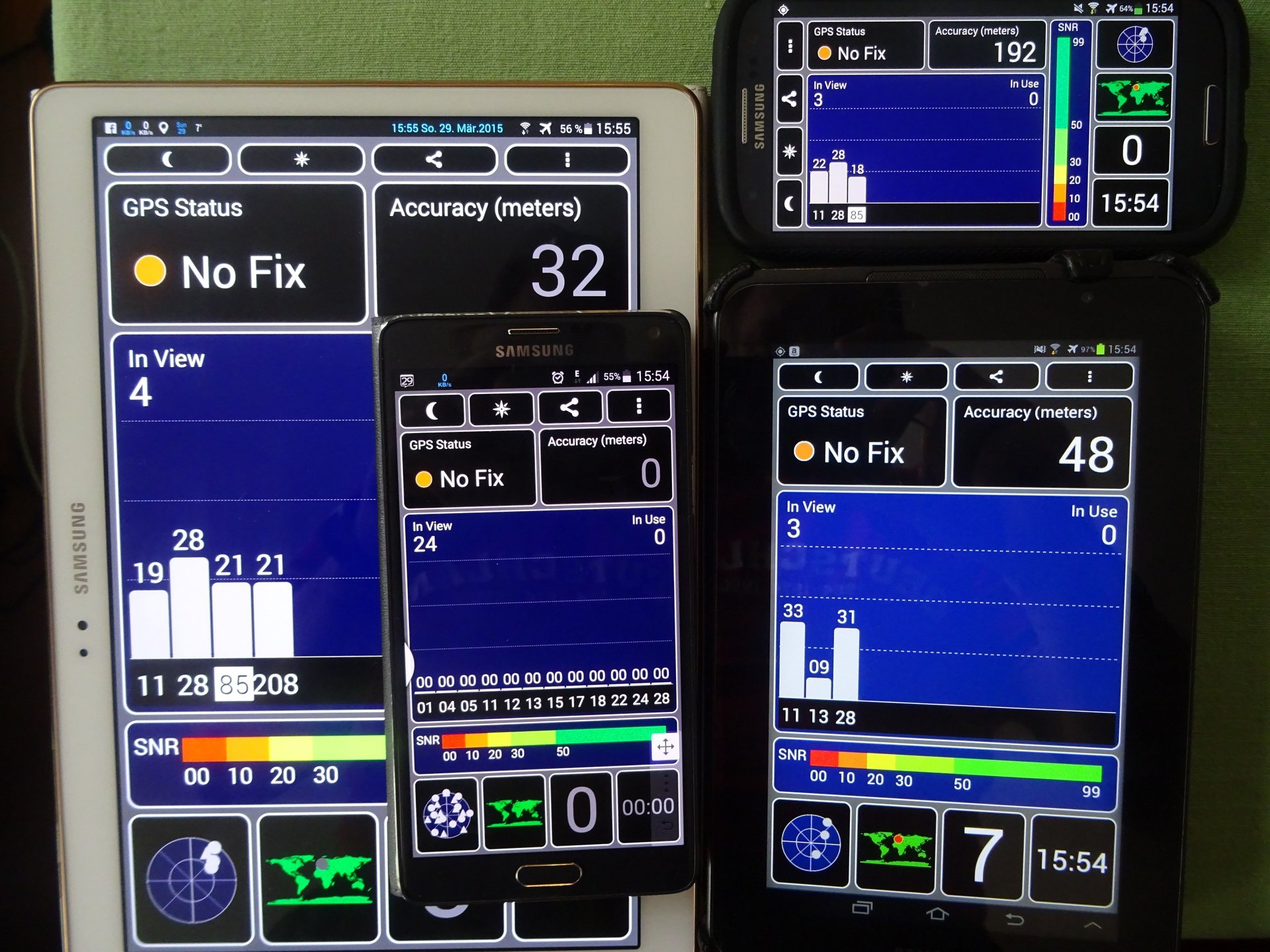

Also dann sind alle meine Samung Geräte vermutlich gleich schlecht bzw. defekt was "ihr" GPS angeht.
Obwohl das Note 4 zwar am meisten "in View" Satelliten anzeigt, sind keine grauen Balken sichtbar. Die anderen 3 Geräte zeigen nur graue Balken an, dafür mit zum Teil deutlich weniger "in View" Satelliten (4-6 ggü. 19 beim Note 4).
Bei 2 von diesen 3 Geräten (dazu zählt nicht das Note 4) gab es zwischendurch auch schon mal ein paar GPS-Fixe inkl. "bunter" Balken. Dieser Zustand währt allerdings immer nur ganz, ganz kurz und dann ist wieder alles gemischt mit grauen Balken bis hin zu nur grauen Balken.
Somit zeigen diese 3 Geräte nun genau das Problem, was das Note 4 eigentlich haben sollte.... (auch wenn das Note 4 hier in meinem Test gar keine Balken anzeigt :D )
Ein echtes Note 4 Problem ist daraus für meine Begriffe nicht wirklich ableitbar....
In der Anlage seht ihr die 4 verschiedenen Samsung Geräte.
Testbedingungen waren für alle Geräte gleich "schlecht":
Inhouse, draußen bewölkt, Wohngegend, Hinterhaus.
Alle liegen mehr oder weniger gleich weit weg vom Fenster, welches sich ca. 1,5 m links vom ersten Gerät befindet.
Bei allen wurde GPS aktiviert inkl. Zustimmung zur "Standortgenauigkeit-verbessern-Nachfrage"
Die "Testgeräte" sind von links nach rechts:
Samsung Galaxy S3, Samsung Galaxy Note 4, Samsung Galaxy Tab 7.0 Plus N, Samsung Samsung Galaxy Tab S
BB

Allerdings hättest Du ein bisschen warten müssen: Am Anfang sind die Balken immer grau, färben sich dann langsam, bis der Fix geschafft wurde.
So weit war noch keins Deiner Geräte, überall steht noch "No Fix".
Das wirre "Ausgrauen" der Balken (und damit das komplette Verwerfen der Satellitensignale) beginnt erst nach dem Fix.
Wenn Du den Fix bei allen Geräten abwartest, wirst Du vermutlich feststellen, dass die Balken bei sämtlichen Geräte farbig bleiben (die Signale dieser Satelliten werden also weiter ausgewertet), nur beim Note 4 immer wieder ausgegraut werden, damit nicht mehr in die Positionsberechnung einfließen.
Gönn den Dingern mal ein bisschen Zeit; momentan haben wir mieses Wetter - das beeinflusst den Empfang zum Negativen, verlängert die Zeit bis zum Fix.
Reaktionen: Beutelbär
naja, mir persönlich haben über 10 Minuten Wartezeit gereicht... :biggrin:
Zudem hatte ich ja oben geschrieben, dass 2 Geräte durchaus schon immer wieder mal einen GPS Fix zwischendurch erreicht hatten. Und dann beginnt auch bei diesen beiden Geräten (Tab 7 und S3) das "wirre Ausgrauen" wie du es beschreibst, bis hin zu dem Zustand, dass es nur noch graue Balken gibt!
nein, genau das passiert nicht - im Gegenteil - alles wird grau - so wie du das Verhalten beim Note 4 beschreibst...
Oder aber ich verstehe die GPS App falsch - wenn dem so ist, dann wirst du mir bestimmt gleich helfen können :)
Hier um 15:52 eine Aufnahme inkl. GPS Fix beim Tab N Plus, einen Moment später nur noch graue Balken (siehe zweite Aufnahme)

Man kann also anhand der app erkennen, daß der GPS Empfänger mies ist und auch der Empfang abbricht.
Im realen Leben, mit normaler Nutzung merkt man aber nix, weil alle apps mit GPS Ausfällen rechnen und diese quasi ausfüllen. Auch die Geschwindigkeit, wie schnell ein Standort bestimmt wird, sagt überhaupt nix aus.
Sorry, ich weiß jetzt nicht, was ich reklamieren soll. Mein Note springt nicht wild umher, es bleibt konstant bei 3d fix.
Und wenn es im Alltag nicht auffällt, bringt einem ein phone, was bei GPS test besser abschneidet, auch nix.
Oder kann das mal einer 1 zu 1 vergleichen, wie ein z3 bei runtastic die Route aufnimmt und wie es das Note 4 macht ? Zwischen aufgefüllten (weil gps verloren wurde )und per GPS ermittelten Daten muss es ja einen unterschied geben
Jungejunge, BB...
Da fallen mir jetzt "aus der Ferne" nur zwei Erklärungen ein:
1) Die Wettersitution ist bei Dir derzeit so dermaßen schlecht, dass die Signale wirklich so stark gedämpft, daher ausgegraut werden.
2) Das Problem hat sich per Firmware-Aktualisierung auch auf andere Geräte ausgebreitet. Sind ja alles Samsung-Geräte.
Mein S4 macht die Sperenzchen nicht (siehe Video) - allerdings habe ich das auch bewusst auf KK-Version 4.2.2 gehalten, um mir die Knox-Bedrohung zu ersparen.
Das wäre ja ein Ding, wenn mittlerweile alles von Samsung betroffen wäre. :(
Kannst Du mal die Versionen posten ? - Und den Test noch einmal wiederholen, wenn draußen gerade mal nicht die Welt untergeht ?
Wenn Samsung-Geräte absolut keinen Fix hinbekommen - kurz direkt zum Fenster damit; dann geht's. Danach kannst Du die Geräte wieder an die alte Stelle legen - die empfangen dann wieder. Keine Ahnung, warum man das manchmal auf diese Weise "anschubsen" muss; es ist halt so. ;)
Bei mir gerade (hier rumpelt und heult es wegen des Sturms im ganzen Haus):
Z3: Stabiler Fix, keine grauen Balken, aber sehr stark schwankende Signale, 9 Satelliten stabil.
Note 4: Schwacher Empfang, ständiges Ausgrauen, 1 bis 8 Satelliten, ständig schwankend.
S4: Arbeitet schon seit Minuten an einem Fix, war aber länger abgeschaltet, also keine A-GPS-Daten, eben manuell aktualisiert, erfolglos. Dann kurz am Fenster "angeschubst". Jetzt 10 Satelliten, stabil, keine grauen Balken.
Das Note 4 hat den Fix mittlerweile komplett verloren, S4 und Z3 bleiben stabil.
