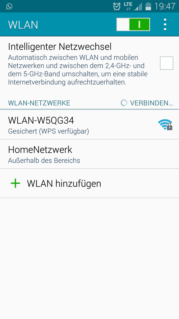

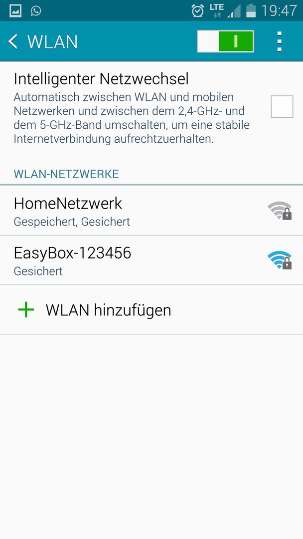

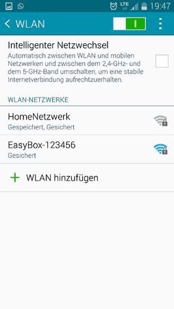

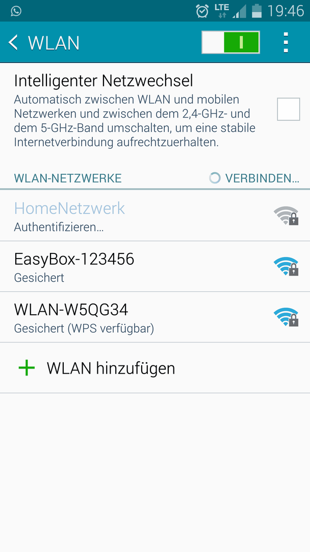

Ich habe mal noch etwas rumprobiert. Das ganze hat bei mir etwas mit dem Offline Modus zu tun. Wenn der an war verbindet sich das Handy einfach nicht mehr. Es findet das Wlan nicht oder sagt Authentifizierungsfehler. Sobald ich das Gerät einmal in Standby setze und es wieder aufwecken (ist das verständlich?) ist es sofort verbunden.
Sprich irgendetwas muss nach dem Offline Modus verhindern das es sich verbinden kann.
Ich benutze den Modus leider sehr oft deswegen ist das ein größeres Problem für mich.
Habe nochmal 3 Bilder angehangen wie es aussieht wenn ich den Einstellungen bin nachdem der Offline Modus aktiv war.

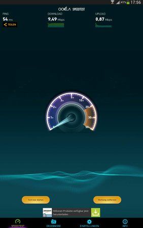

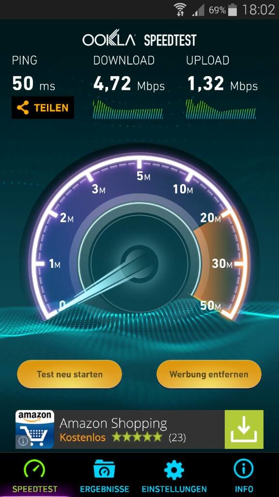

das einzige was mir aufgefallen ist bzgl. Wlan das der Speed sehr variiert von Test zu Test, mit ookla Speedtest nur knapp 5 mbit´s im down, mit einer anderen App knapp 8 mbit´s. vorher mit dem s2 oder anderen Geräten war er stabil, immer bei 9-10 mbit´s.
ist das ein fw Problem? oder liegt es an der App?
wäre hilfreich wenn jemand das mal bei sich Testen könnte
habe alle anderen Anwendungen geschlossen beim Test.
mein normaler Speed ist bei 9-10 mbit´s
So Grade nochmal getestet
Mit dem galaxy tab und note 4
Keine Ahnung woran das liegt das der speed so unterschiedlich ist.
Alles auf original kein root.

@wizard das schon krass.
Hat das Tab auch WLAN Ac ?
Normal sollte das Note 4 auch solche Werte erreichen.
ne hat es nicht, nur a/b/g/n
ja das dachte ich mir auch
