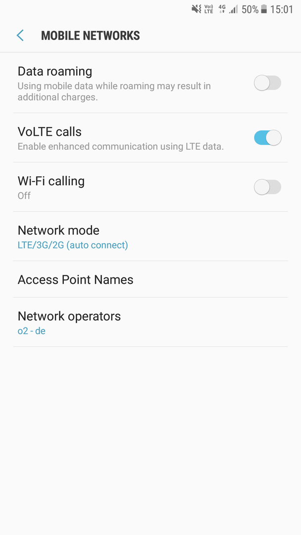

Also bei meinem S7 Edge ohne Branding war es so das für WiFi-Calling und VoLTE beide Schalter sichtbar waren hab immer noch meine o2 PrePaid bei meinem Note 8 gibt's den WiFi-Call Button leider nicht nur VoLTE.

So.. Ich wollte das jetzt auch nochmal wissen. Habe jetzt aber nur die 1212 angerufen also Vodafone und man staune, die sagen mir genau das Gegenteil . :lol::lol:
WiFi Calling nur bei schlechter Netzabdekung.
Fragt man 2 Leute bekommt man 10 unterschiedliche Antworten :lol:
Telekom Anruf gleiche Antwort.
Nur bei schlechtem Mobilfunkempfang.
Im Ausland allerdings steht WLAN Call an 1. Stelle.
