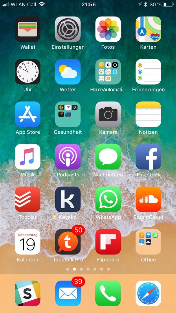

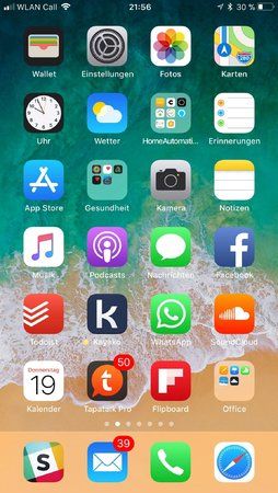

Ich glaube Ihr wisst selbst nicht was Ihr da erzählt.
Das Note 8 verhält sich so aber das iPhone 8 nicht. Es ist immer eingebucht im WLAN call. Egal wie stark oder schlecht das Netz ist.
Siehe Screenshot.
2 Balken und Wifi Call. Bei dem Note 8 nicht. Dort wird wie von Dir beschrieben verfahren.
Warum ?
Vodafone bucht sich immer in das Wifi Calling ein. Egal welches Handy OS.

Langsam kann man echt glauben dass dein iPhone 8 ein Problem hat...
Mein iPhone 7 hat es genauso gehandhabt wie auch eben vom Telekom-Team bestätigt...
Du siehst doch den Screenshot. Und auch das 7er hat sich exakt gleich verhalten. Und bei VF bleibt es ebenfalls immer im WLAN call. Beim Note stimmt das von der Telekom. Aber nicht bei iOS.
Wie dem auch sei. Aufgrund mangels eSim nutze ich derzeit D1 unter iOS. Passt. Aber warum das so verschieden ist bei allen verstehe wer will
