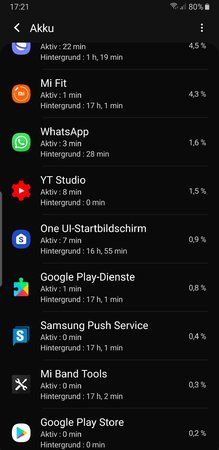

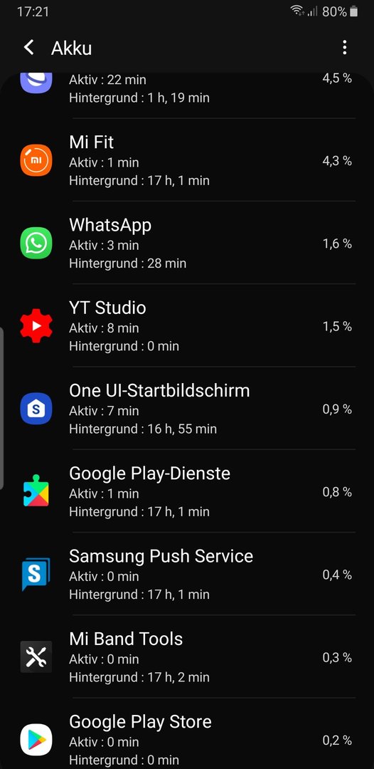

Na ? Wer glaubt hier noch an Zufälle.
Schaut euch mal die Zeiten der Apps u. Dienste an.
Okay, nun nur noch herausfinden, wer hier eigtl. wen triggert :D. Aber ich tippe stark auf Mi Fit in meinem Falle.
Oder eben der PushService.
Mal sehen was passiert, wenn ich nach u. nach alles entferne. Schön Tag für Tag :).
Lg und netten Sonnabend ;)
Reaktionen: Dry und Teckler

Guck dir mal mit der SDmaid die Anzahl der Receiver von MiFit an! Oder besser: zähl sie mal!😀
Tante Edit meint:
Ich hab das mal gemacht. Die MiFit App hat gleich 4x Adware drin!!!
Gtd; Admob; FacebookAd; MoPub
Sie hat 13 Receiver!
Sie hat 34 Berechtigungen!
Sie kann 44 Urls aufrufen!
Wer sich da noch über den Stromverbrauch wundert, hat das Prinzip nicht verstanden!
Das Ding ist voll die Datenkrake!!!
Reaktionen: Jorge64, TimoBeil und amorosa

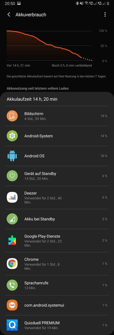

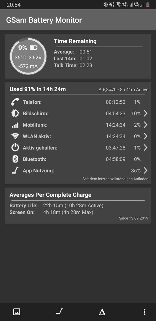

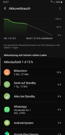

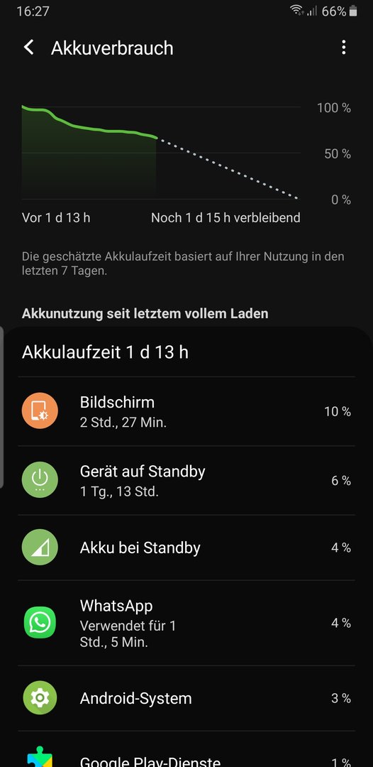

Mal mein Einblick...knapp 22 Gigabyte musste Deezer ziehen ;)... ansonsten 95 % WiFi heute

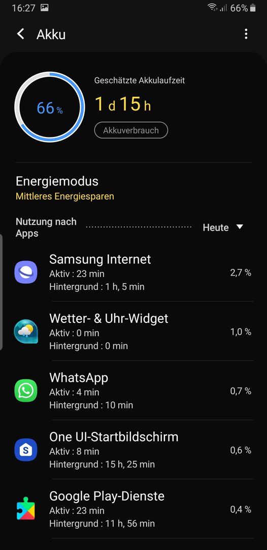

Soo und hier mal meine neue Akkustatistik.
Es sieht so aus, wie vorher.
Eine sehr gute Laufzeit von ca. 2,5-3 Tagen mit einer Screen On Zeit von ca. 7Std.
Aber dennoch laufen Google P(G)ay-Dienste weiterhin auf Anschlag im Hintergrund.
Warum, wieso und weshalb weiß ich nicht genau.
Es macht dem Akku allerdings gar nichts aus.
Das ist genau meine alte Laufzeit.
Was habe ich also im Endeffekt gemacht ?
Nova-Launcher getauscht mit dem Samsung eigenen.
Mi Fit runtergeknallt (Das war damals jedoch auf meinem Phone ! Gab aber auch Updates inkl. Werbung usw...)
Mi Band Tools ebenfalls runter (Auch das war damals drauf und es gab keine Probleme).
Ansonsten habe ich nichts weiter an meinem System herumgespielt, sondern es genauso nach dem Werksreset eingerichtet, wie es vorher war. Dachte mir das evtl. was am System "klemmt". Aber nach dem Werksreset waren die Statistiken genauso mies, wie vorher.
Also schmiss ich eben Mi Fit usw. runter.
Das kam dabei heraus :

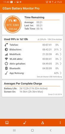

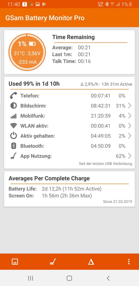

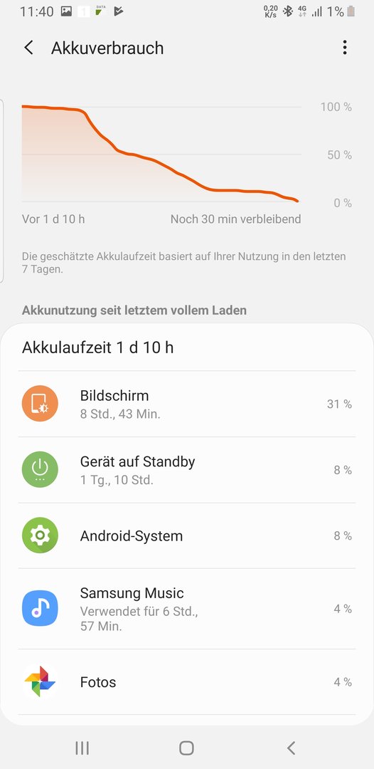

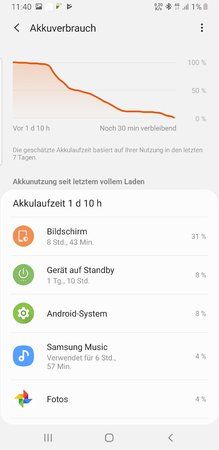

Ich bin zufrieden mit meinem 9ner.
Endweder es hällt 3 tage mit ca 1 1/2h dot oder bis chen mehr als ein Tag mit an die 9h dot.
Wie schafft ihr es solche Screen On Laufzeiten zu bekommen 😯
