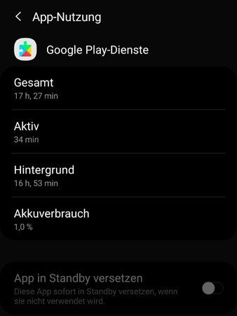

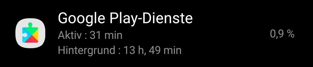

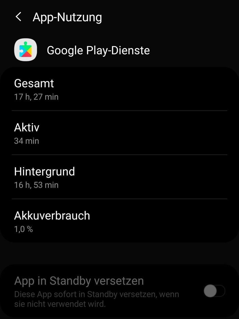

Wie sehen die Playdienste bei Dir aus?
Waren früher bei mir oft Auslöser für miese(re) Laufzeiten. Da ich aktuell jede Beta mitnehme laufen sie durch häufige Erneuerung immer rund.

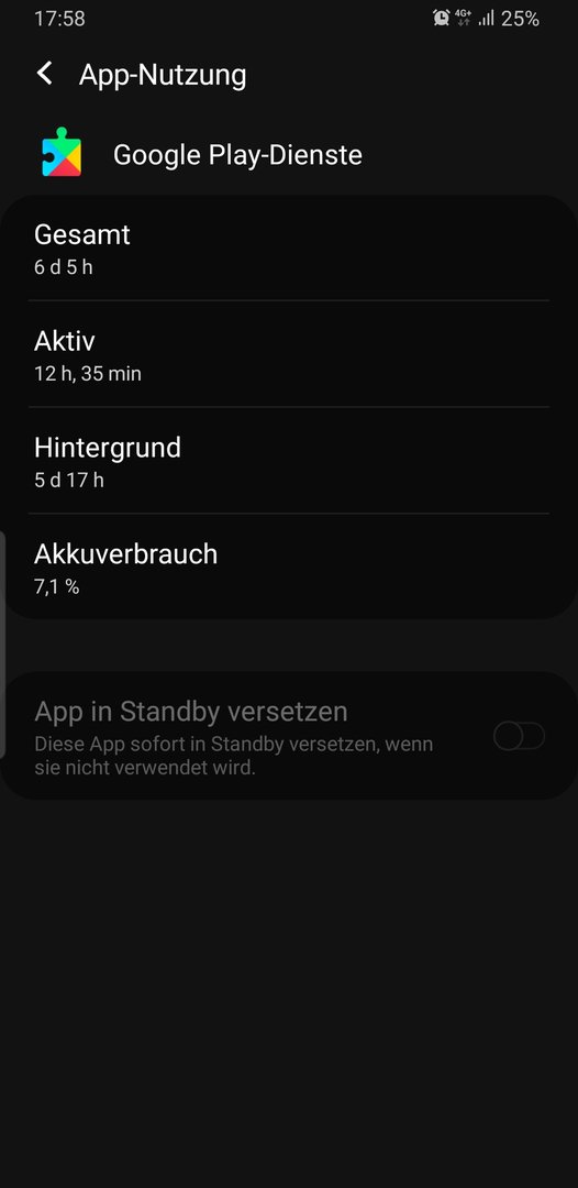

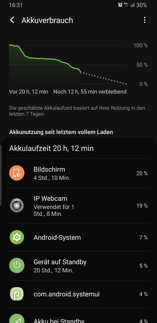

@LonzoX :
Hmm...
6 Tage??

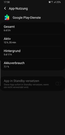

Ja...6 Tage...Hmm
Normal ist das nicht. Zu bändigen bekomme ich das auch nicht.
Zumindest wüsste ich nicht, wie.
Lg

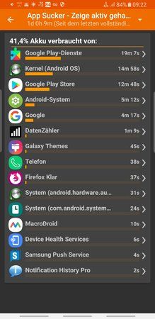

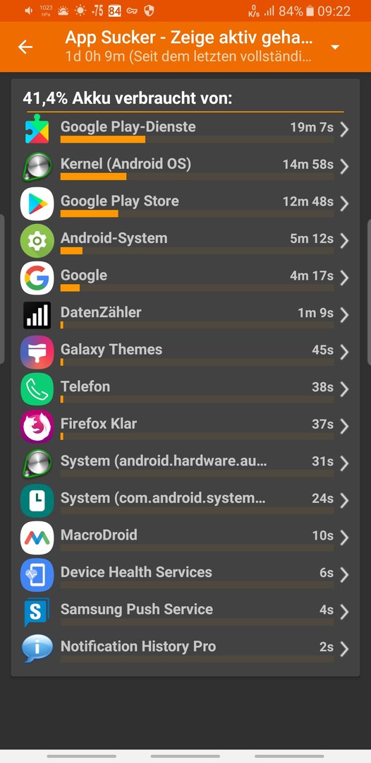

Was bei mir fast immer an oberster Stelle der Verbraucher rangiert, ist der Play Store. Daher wird der bei nicht Benutzung nun auch eingefroren.
Mit Bordmitteln ist im Allgemeinen dem Stromverbrauch nicht beizukommen.
Schlechte Verbindungen durch Netzschwäche und das Nutzerverhalten selbst haben m.M.n einen viel höheren Einfluß, als gemeinhin angenommen.
Aktuell habe ich alle Apps im Screenshot eingefroren. Der Akku hällt deswegen nun auch nicht sehr viel länger! Das Meisste frisst wohl das System und der Empfang. Der Exynos Prozessor hat sicherlich auch noch seinen Anteil daran!
Unter root kann man mit Macrodroid verschiedene Scenarien festlegen in denen dann die jeweils nicht gebrauchten Apps eingefroren oder aufgetaut werden. Sozusagen Leistungsprofile.
Fazit: ohne root keine Chance da viel zu bewegen. Mit ist der Spareffekt jetzt aber auch nicht die Welt.

Heißt für mich, dass die letzte volle Aufladung des Akkus 6 Tage her sein muss.

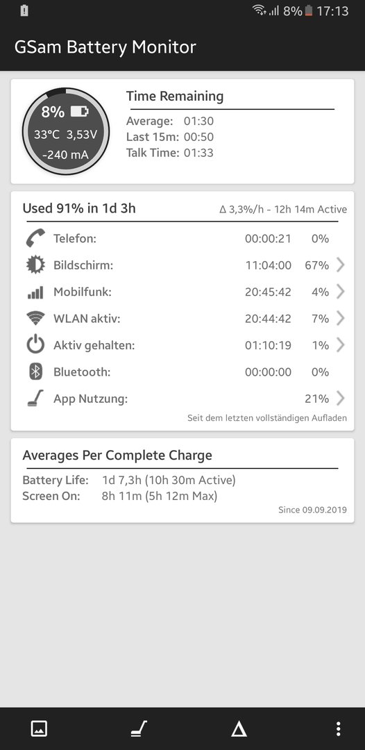

Was ich allerdings interessant finde ist, dass wenn ich den Helligkeitsregler ganz nach links verschiebe, also es dann recht dunkel ist, mir Gsam eine Entladung von -256mA anzeigt. Sobald ich die Helligkeit auf 1/4 schiebe, dann ist die Entladung bei ca 360-440mA. Wenn ich mir dann aber den Screenshot von LonzoX vom 01.09. anschaue, dann zeigt da der Wert ebenfalls einen niedrigen Wert von -266mA an.
Mich würde daher mal bei den Nutzern interessieren, die immernoch so starke Akkuwerte haben, wie sie denn ihr Note eingestellt haben. Welche Features sind noch aktiv, welche sind deaktiviert, welche Helligkeit habt ihr eingestellt bzw der adaptive Regler. Ich weiß, dass das vllt mühsam ist und eventuell nicht sofort auf die entsprechende Lösung bringen kann, aber irgendwas scheint ja doch grundlegend verschieden zu sein, wenn ihr locker auf eure 10 Stunden kommt, während manche es gerade mal auf 5-7 Stunden schaffen (wobei vor paar Monaten mit dem gleichen Verhaltensmuster der Akku ebenfalls ca 9-10 Stunden schaffte). Jeder noch so kleine Hinweis würde vllt uns eine Spur geben und uns helfen. Immerhin so besser als alle anderen als Verschwörungstheoretiker zu bezeichnen ;)
