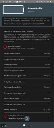

die App " Battery stats for Galaxy 6" kann den Wert " fg_fullcapnom " auch ohne root auslesen. Auch "fg_cycle" per akku und factory gesamt werden erfasst!
Reaktionen: Michelino159 und 79bence

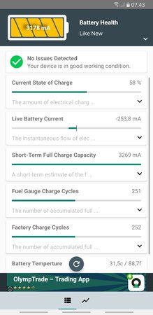

Ich habe die App mal probeweise installiert. Wie kann es sein, dass bei mir der Wert in "Factory Charge Cycles" kleiner ist als in "Fuel Gauge Charge Cycles" (72 zu 75)? Und was genau bedeutet der Wert "Short-Term Full Charge Capacitiy"? Dieser ist bei mir ca. 200 mA höher als "Battery Health"
die einzelnen Werte werden in Englisch ( lichtgrauer Text) in der App erklärt!
Secreenshot -> Texterkennung -> Übersetzer 😉👍
bei mir stimmen die Werte mit den über root auszulesenden Werten überein.
der fg_fullcapnom Wert entspricht 100% "Battery Health" aus der App!
fg_cycle ist "Fuel Gauge Charge Cycles"

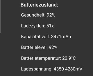

Ein hier immer wieder genannter , aber von mir ignorierter Tip war : Akku Leistung wird kleiner, dann Akku "formatieren"!
Wie ich gerade feststellen durfte, ist da viel Wahrheit dran! Ich habe auf Anweisung von Oben gerade das Prozedere durchlaufen und siehe da ->
WAU! Da bin ich platt!
1.) der Akku sieht auf den ersten Blick aus wie neu!
2.) Ich habe nun meine Zweifel, ob mir vor 1/2 Jahr überhaupt ein neuer Akku eingebaut worden ist. (factoryCycle Mode ist nähmlich bei 110!) Der fg_cycle Wert war zuletzt ja bei 51! Möglich, dasss im Service auch nur "formatiert" worden ist. Ist aber nur meine Vermutung!
Damit ist auch bewiesen, meine gesammelten Messwerte über den Akkuzustand sind für die Tonne gewesen da wie man hier ja sehen kann, nach einem Format ( oder heisst es "initialisieren?) alle Werte fast wieder neuwertig sind.
Ich kann daher nun jedem Samsung Phone Besitzer nur raten, seinen Akku hin und wieder auch platt zu machen und dann voll zu laden.
Man lernt doch nie aus! Danke @maik005

maik005 hatte mir den Weg gezeigt.
1.) Akku bis kurz for 0% leeren. ggf. neu starten.
2.) in den Downloadmodus booten und liegen lassen, bis es aus geht.
3.) Ladegerät anschließen und laden bis die grüne LED 1 Std. geleuchtet hat
4.) Gerät neustarten und ggf. weiter Laden bis 100% erreicht werden.
bei mir waren danach alle gängingen Werte zurück auf beinahe Neuzustand! siehe oben!
root ist dafür nicht notwendig! siehe App Empfehlung weiter oben!

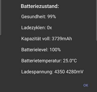

wie viele Zyklen hast schon?
all incl. nun 110
nee fg_cycle meine ich, also seit deinem zurücksetzen.
@Springteufel
mein S9+ Akku
fg_cycle derzeit 0! 😛 hab es ja heute erst gemacht.

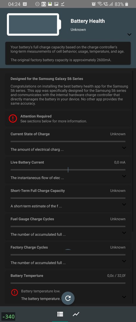

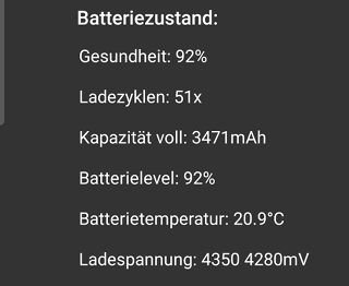

Bei meinem S9+ sieht es nun so aus, als ob mit Pie gingen praktisch alle Felder noch.
