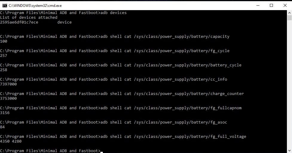

@Michelino159
öhm.
Es geht aber erst bei <2% aus, oder?
bei Michelino159 sind 3156mAh bei 84% = 3757mAh bei 100%
bei mir sind 3652mAh bei 97% = 3764mAh bei 100%
4000mAh errechnen sich so aber nicht!

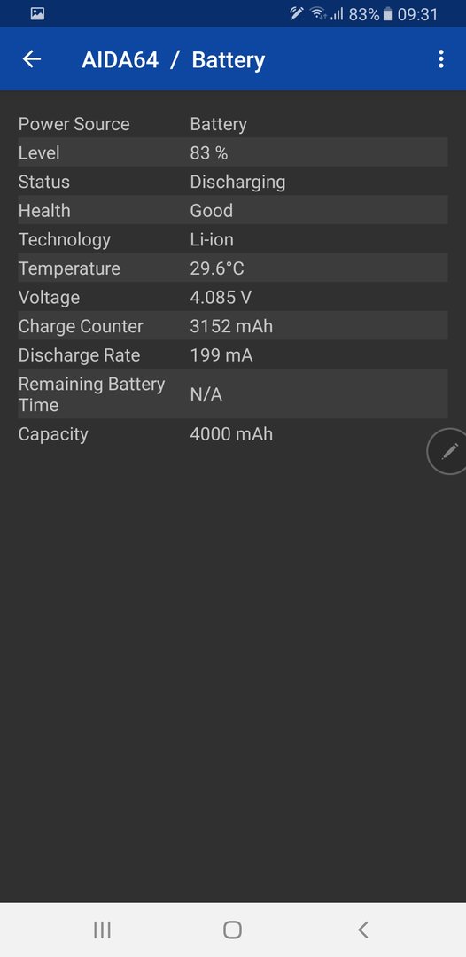

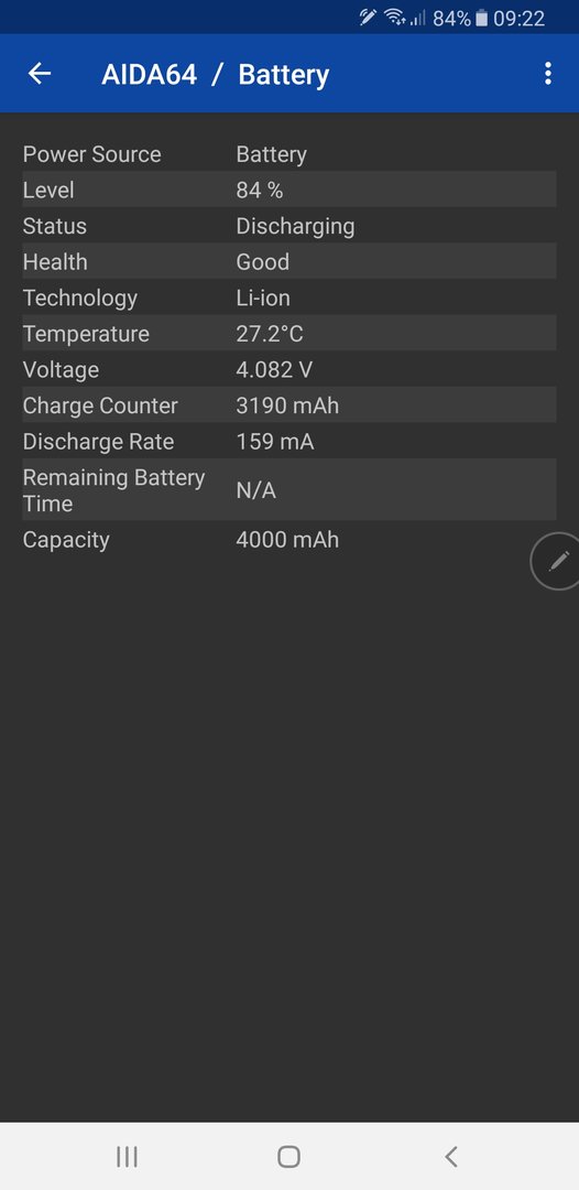

Ich verfolgte charge_counter und als es 84% erreichte, erstellte ich einen Bildschirm, sowie 83%. Wie gezeigt 84% (3153mAh -> 3190mAh) => ~ 37mAh=1%

Den richtigen Wert kann die App wohl nicht mehr auslesen.
Bei mir sind 1% auch 30.3 mAh. (S9+)
Es lädt aber trotzdem noch weit über das Maximum hinaus.
Seht ihr ja am Ladestrom in der App.

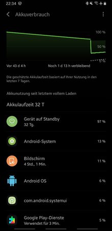

Habe aus Versehen das Telefon eingeschaltet liegen lassen. Akkulaufzeit ist Geisteskrank. 43 Tage im deep sleep.

Die liest dann auch nur den selben Wert wie über ADB (über ADB geht es bald, mit dem Android 10 Update, übrigens nicht mehr)
Meinst du AIDA64?
Die liest den charge_counter aus.
Der ist aber nutzlos da er nicht mehr den echten Akkuwert zeigt sondern nur noch eine Berechnung anhand der Akkuprozentanzeige die du oben rechts siehst.

ich rede von Real Battery Stats for Galaxy S6 – Apps bei Google Play
da stimmt zwar auf dem Note der Fullwert nicht, aber den Wert fg_fullcapnom kann sie ( noch) lesen!

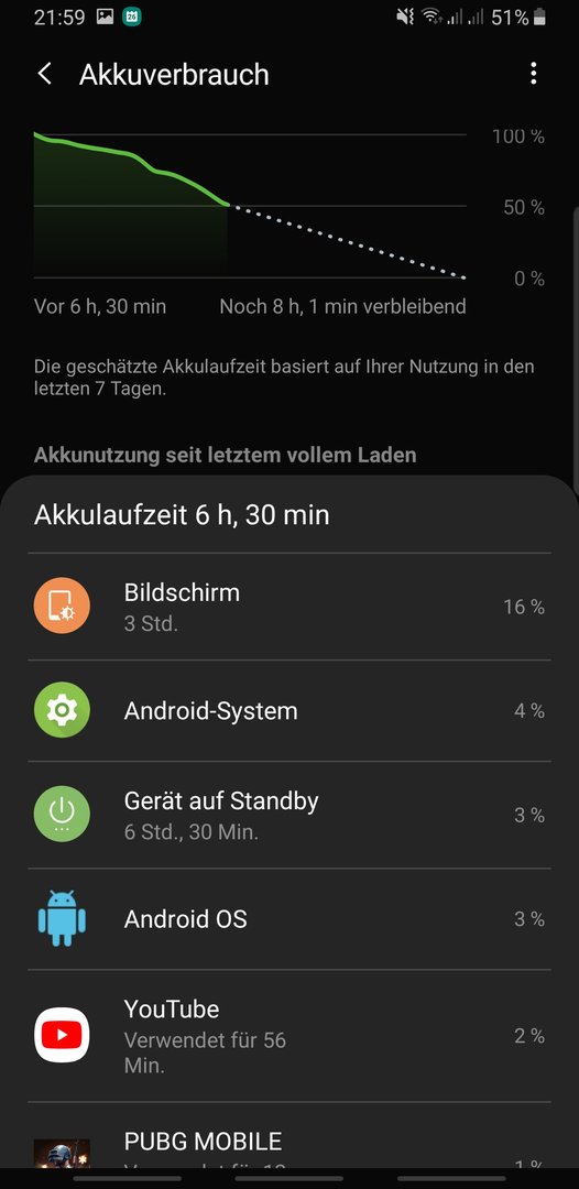

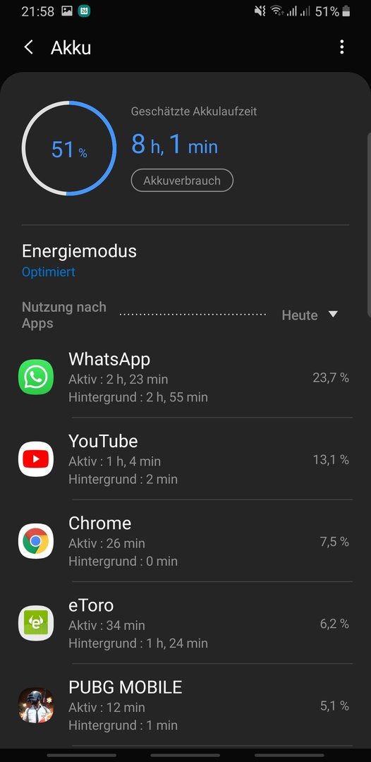

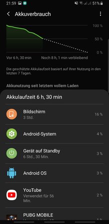

Ich habe Wipe Cache gemacht, danach auf 100% aufgeladen um wieder auf 0% zu leeren. Das Wipe Cache scheint geholfen zu haben, weil ich immer noch 50% habe, gefühlsmäßig sollte ich jetzt 10-20% haben.
Werde es weiter bis auf 0% leeren danach auf ca. 80% laden.

@Marsho
bei der geringen Nutzung nur 10-20% 🤯
