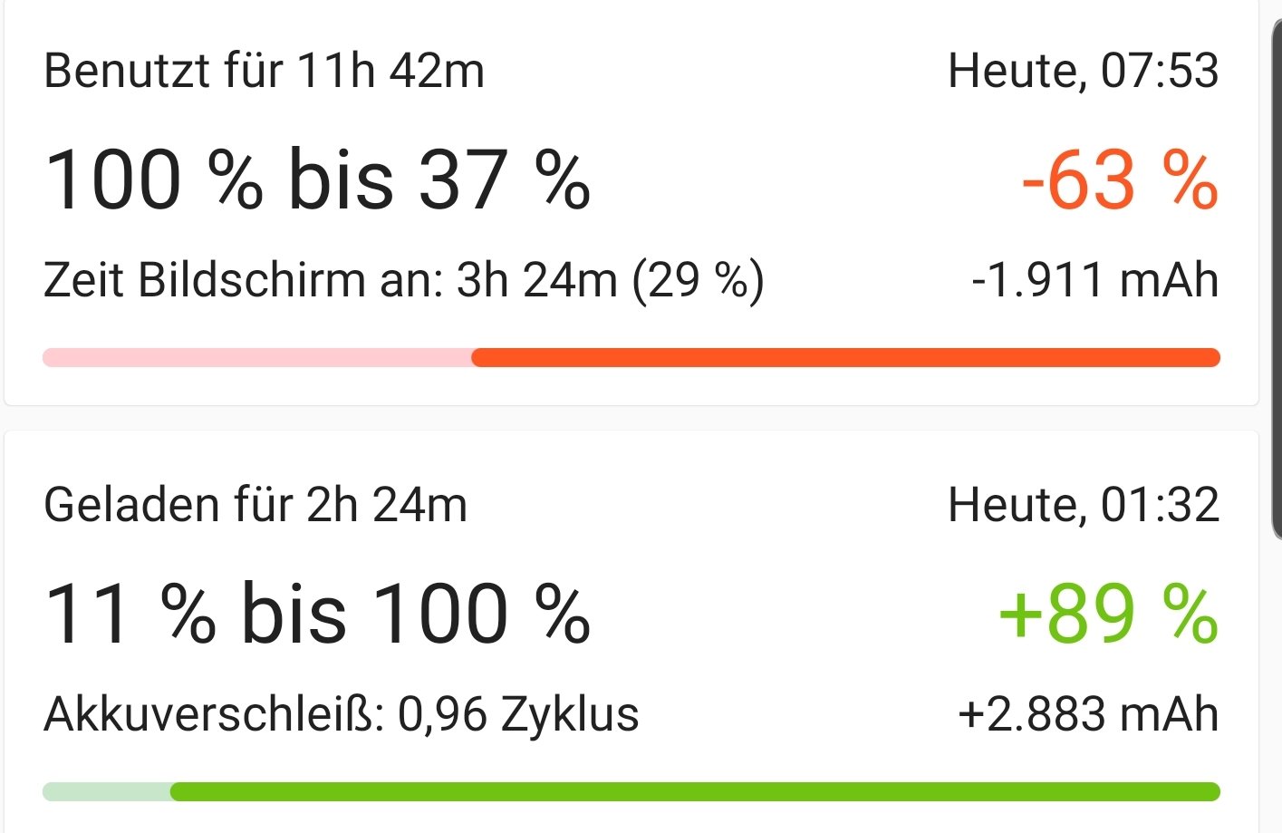

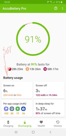

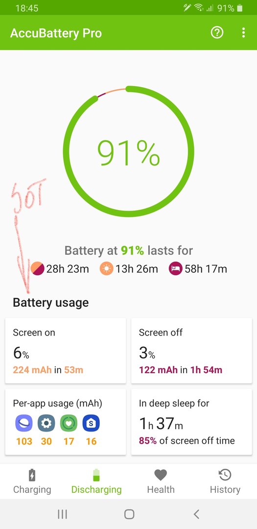

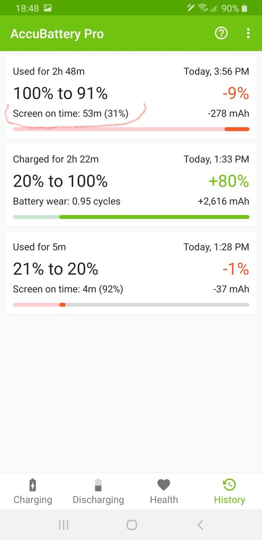

Woher kann ich eigentlich jetzt sehen seit wann es von Ladegerät abgesteckt ist ?
Davor könnte ich ja sehen bsp. seit 17Hxxx, jetzt hab ich halt nur einen Diagramm wo drauf mein Display On zeit steht.
Es wird unter Android 10 nicht mehr angezeigt. Ich habe die AccuBattery-Anwendung installiert.
Reaktionen: simariq33
Wo kann ich es unter accubattery den auslesen ? :)
Hat bei mir Anfang nicht angezeigt jetzt geht's aber

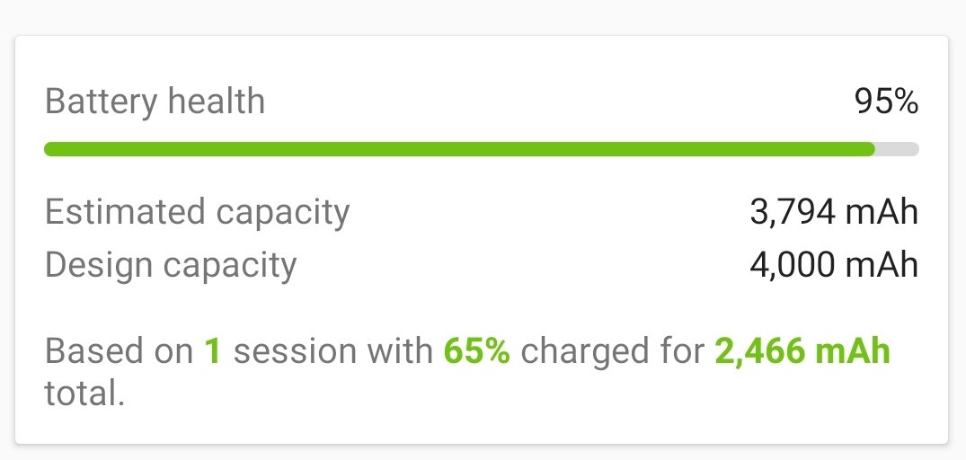

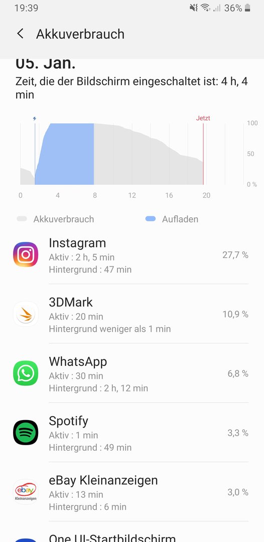

Mein Akku hält immer noch nicht gut, 2x komplett auf 0% entladen dann aufgeladen bis 100%.
Habe immer per ota geupdatet. Muss immer achten das ich über den Tag komme.
Kann es sein das es nach 1 jahr so verschlechtert?

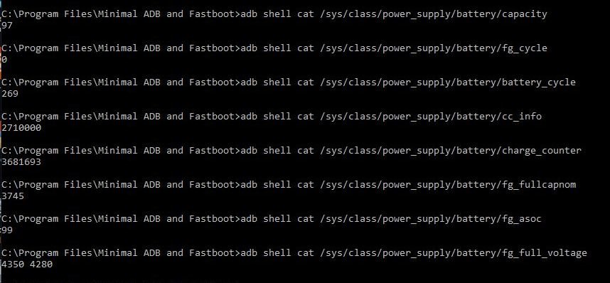

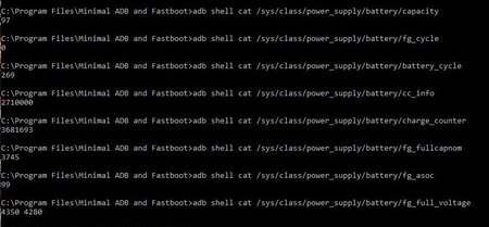

Ich habe die Batterie gegen die Note9 ausgetauscht. Kostenlose Garantie bei einem von Samsung autorisierten Kundendienst.
I changed the battery to the Note9. Warranty at Samsung authorized service for free.
@Michelino159
269 Charge cycles with the new battery?
If not, then the service forgot to reset battery cycles.
Only Samsung can do this.
Reaktionen: LonzoX
Die Zyklen stammen von der alten Batterie. Der Samsung-Servicezähler wurde nicht zurückgesetzt. Einfach neue Software installieren. Ich war auf Android 10 und sie installierten Android 9 Pie. :)
The cycles are from the old battery. The Samsung service counter was not reset. Just installing new software. I was on android 10 and they installed android 9 Pie. :)
