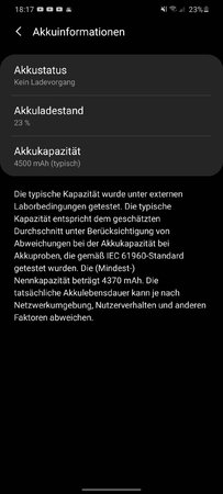

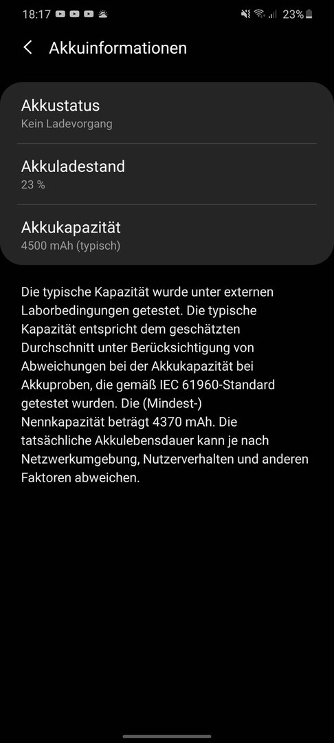

Der Akku hat ja auch keine 4000 mAh. Sondern eher 3700. Von daher ist der Verlust nicht so krass wie er aussieht. Zumindest war es so bei meinem Note 9. Bei der S20 Reihe wird auch von 4500 mAh typisch gesprochen. Tatsächlich sind es mindestens 4370 mAh. Das sollte man vielleicht auch noch beachten. 😉
Reaktionen: Cpt.Yesterday
@Olley
beim Note9 ist da noch nicht der typische Wert angeben!?
Sondern der Mindestwert.

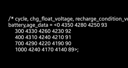

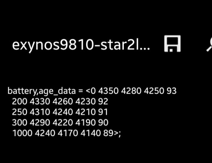

Habe gerade mal alte Daten vom Galaxy S9 gefunden.
ab 0 Ladezyklen - maximal 4,35V
ab 300 Ladezyklen - 4,33V
ab 400 Ladezyklen - 4,31V
ab 700 Ladezyklen - 4,29V
ab 1.000 Ladezyklen 4,24V
Das war noch zu Oreo Zeiten im Kernel, kann sich also mittlerweile geändert haben.
Beim S8 wurde die Anzahl der Ladezyklen ab denen Reduziert wird z.b. deutlich erhöht, die waren aber auch wesentlich niedriger als beim S9.

kleine Ergänzung noch dazu, hab mal eben die Screenshots rausgesucht.
Die stammen aus dem Quellcode eines Stock Kernel für ein gerootetes S9.
Der Kernel basiert aber auf dem originalen S9, wurde also nahezu nicht verändert.
Das hier war eine der ersten Firmwareversionen des S9:
und dies ein Firmware Update einige Monate später:
Der Unterschied ist schon deutlich...
Bzg. der Werte in den Zeilen, genau weiß ich es nicht, ich gehe aber von folgendem aus:
Ladezyklen - Ladeentspannung - Leerlaufspannung - Spannung ab dem der Akku wieder nachgeladen wird - unbekannt
