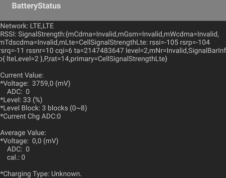

Kann mir jemand erklären, was der Wert "Level Block" bedeuten soll?
Akku-Daten nach *#0228# siehe Anhang.
Hier im Forum habe ich gesucht, aber nicht wirklich eine "verbindliche" Information gefunden. Bei Google findet man mit Suchworten wie "samsung battery status "*#0228#" level block" auch nur so vage Andeutungen, was das aussagen soll. Aber so richtig wissen scheint es kaum jemand, nur Interpretationen. Ich beobachte das mal, auch wenn ich den Akku gerade "voll" geladen habe.

Der hängt mit dem Füllstand des Akkus in Prozent zusammen wenn ich mich richtig erinnere.
Bei mir steht das:
@screeeam
59% Akku = 5 von 8 Blocks.
@sssubito
33% Akku = 3 von 8 Blocks
OK, verstanden. Der zusätzliche Aussagewert dieser Anzeige ("Level Block" im Vergleich zu "Level") erschließt sich mir noch nicht, aber egal. Ich habe mir erhofft, dass man auf der BatteryStatus-Seite etwas zum Fitness-Zustand des Akkus fände, aber dem ist wohl nicht so.
(Möchte sicherlich Samsung auch nicht so deutlich kundtun.)

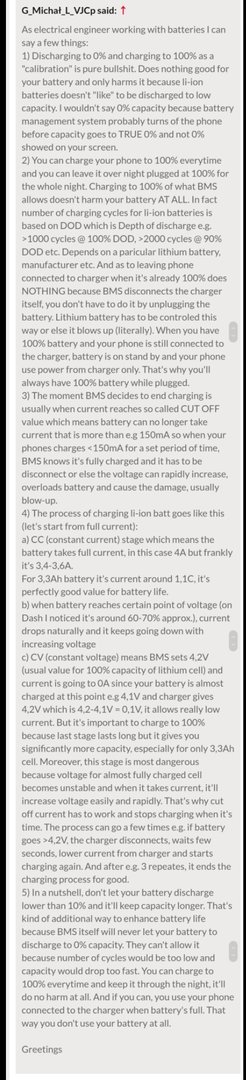

Ich habe diesen Artikel im OnePlus-Forum zum Laden des Akkus gefunden.
I found this article on the OnePlus forum regarding battery charging.

@Michelino159
dem kann ich voll zustimmen.
Nur leider braucht der Ladecontroller bzw. die Prozentanzeige des Akkus bei Samsung öfter mal einen Reset wenn eben nicht/zu selten auf 100% geladen wird

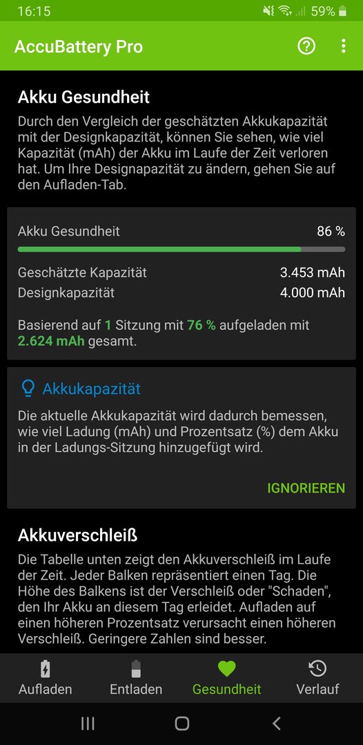

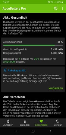

Bei mir zeigt AccuBattery Pro eine Gesundheit von 86% an. Gestern hatte ich die englische verison drauf da stand 89%. Heute mit der deutschen app 86%.
Hab ich wirklich so ein Akku Kapazitätsverlust?
Muss ich mir sorgen machen?

@humiboy
Hast nicht Mal richtig geladen, was erwartest du?
