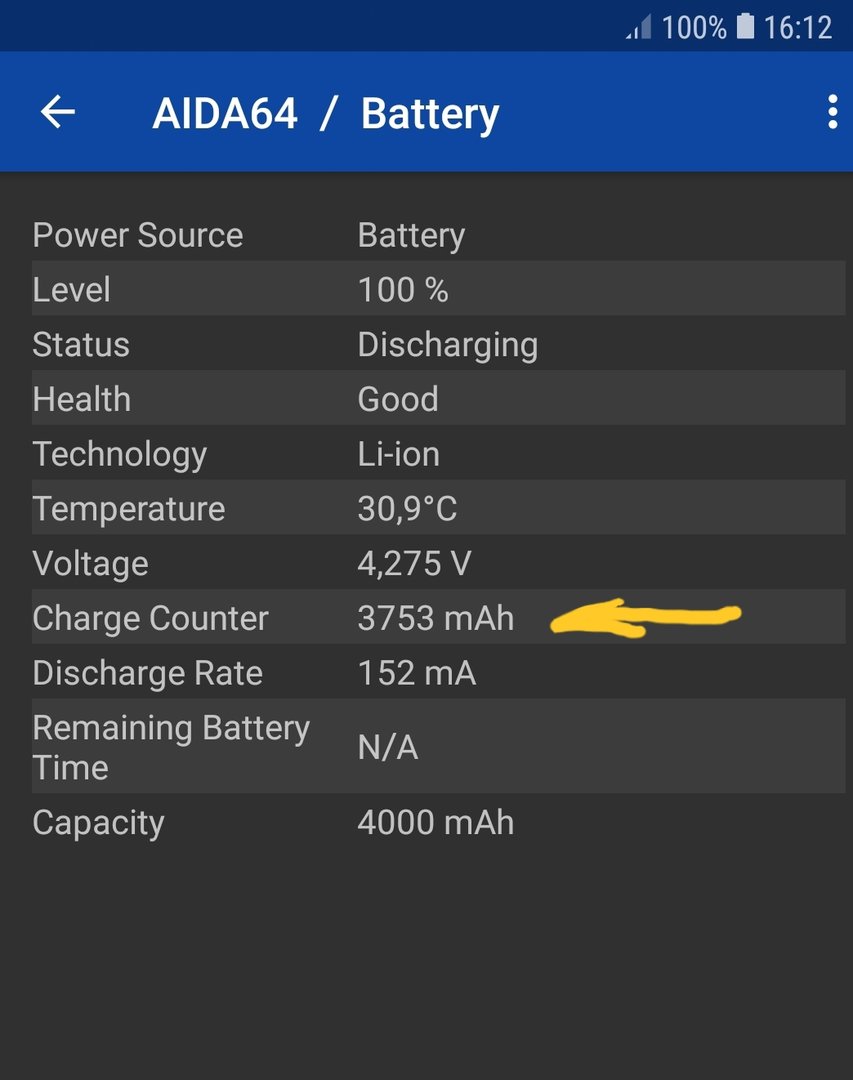

Wie viele mAh zeigt die Aida64-Anwendung am Ladezähler an, wenn das Telefon zu 100% aufgeladen ist? Danke!
@Michelino159
das müsste so passen.
Liegt an Samsung, dass da zu wenig angezeigt wird.
Ich meine aber, dass dies der maximale Wert mit Pie ist. (Egal ob das Gerät gerade ganz neu, oder schon Monate alt ist)
Den tatsächlichen maximalen Akkustand zeigt dies aber nicht an.
Reaktionen: Michelino159
Ebenfalls bei Oreo im letzten Jahr werden 3753 mAh und bei ADB 3753 mAh angezeigt. Ich habe einen Zwerg im Gehirn, der mich immer wieder fragt, ob dieser Wert echt ist oder nicht. Wenn es echt ist, berechnen sich dann die anderen Dateien wie fg_fullcapnom oder fg_asoc nicht nach diesem Upload-Controller?
@Michelino159
ist nicht echt.
wurde beim S9 mit dem Pie Update kastriert.
Vorher wurde noch der echte Wert angezeigt, der zum Anfang bei meinem S9+ bis auf rund 3700mAh ging.
Mit Pie war bei 3303mAh ein Cut. Mehr geht nicht.
Obwohl das Gerät nachweißlich noch viel länger Strom in den Akku pumpt.
Ich verstehe also, dass der Eingabewert größer sein sollte als der angezeigte und die Approximationen der Systemdateien einen viel niedrigeren Wert anzeigen. :)

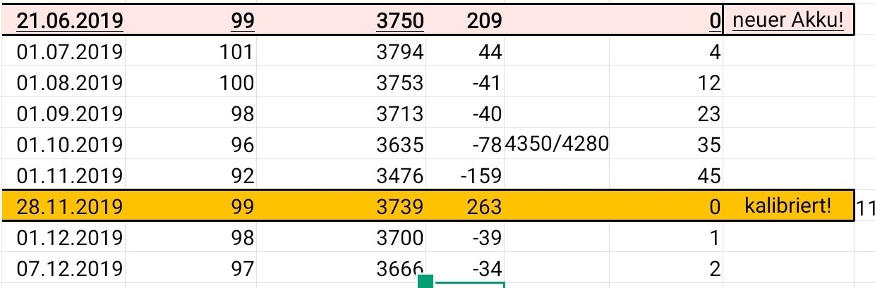

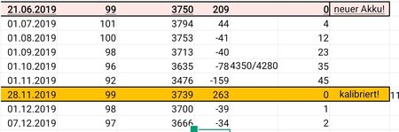

mein höchster jemals ausgelesener Wert war 3794mAh per ADB Befehl.
Datum, fg_asoc,fg_fullcapnom,Verlust,fg_ cycle,Notiz
interessant:
Monat 11 nur qi Laden (induktiv) -159mAh Verlust
am 28.11 durch "kalibrieren" ein temporärer Zugewinn von 263mAh
Sehr interessant! Ich habe diesen Wert auch monatlich überprüft, aber er hat sich nicht geändert und lag immer bei 3573 mAh. Es sinkt jedoch weiter in einem beschleunigten Tempo. Ist es ein guter Teil, keine Wurzel zu haben? :)
root hat meines Wissens nix verändert am Verbrauch. Aber Auslesen ist einfacher!😎👍
Was wäre dann die Erklärung, dass sich bei mir der Wert nicht monatlich ändert, während Sie weiter beschleunigt abnehmen?
Ich denke, all diese Werte sind sehr ungenau.
