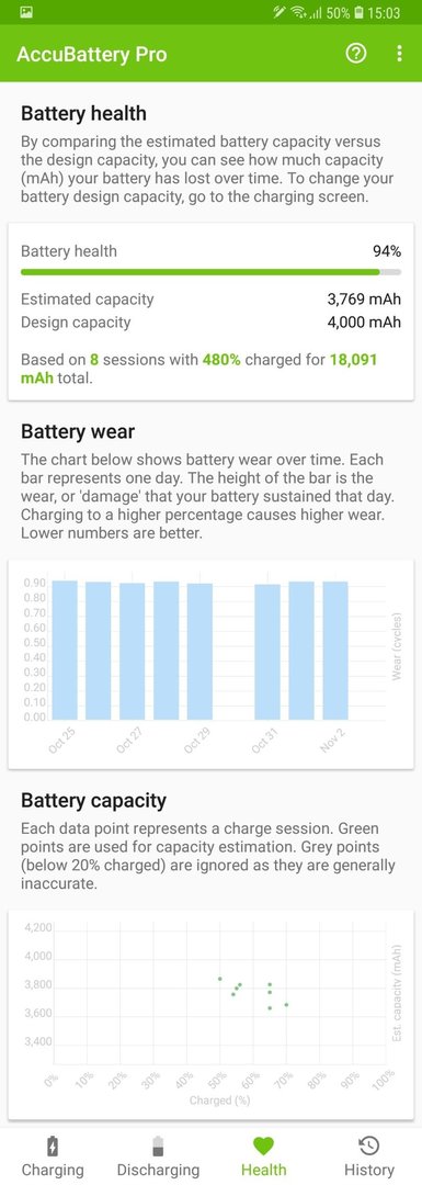

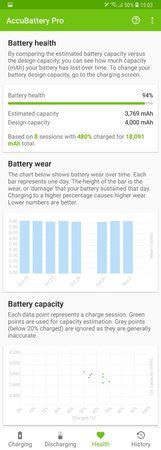

Hier mal mein Ergebnis. Ca 3 oder 4te Ladung.
Denke mehr wird es nicht (mehr).

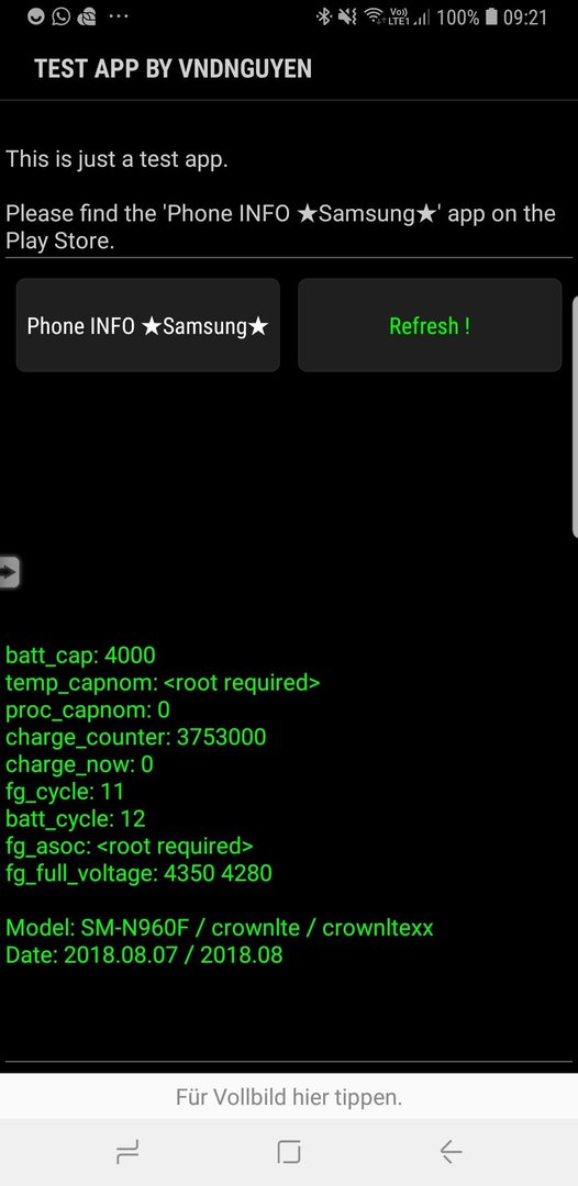

@Maxi_90
du hast es gebraucht gekauft?
Weil 3.-4. Ladung und 12 vollständige Ladezyklen des Akkus passen nicht zusammen
Ja genau. Aber auf das hab ich ganz ehrlich nicht geschaut Maik. :1f605:
Aber ich schätze mehr wird das nicht mehr werden. Oder?

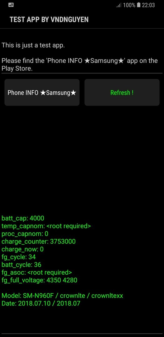

@Maxi_90
lies mal hier rückwärts...
es scheint bei niemandem bei charge_counter ein höherer Wert angezeigt zu werden....

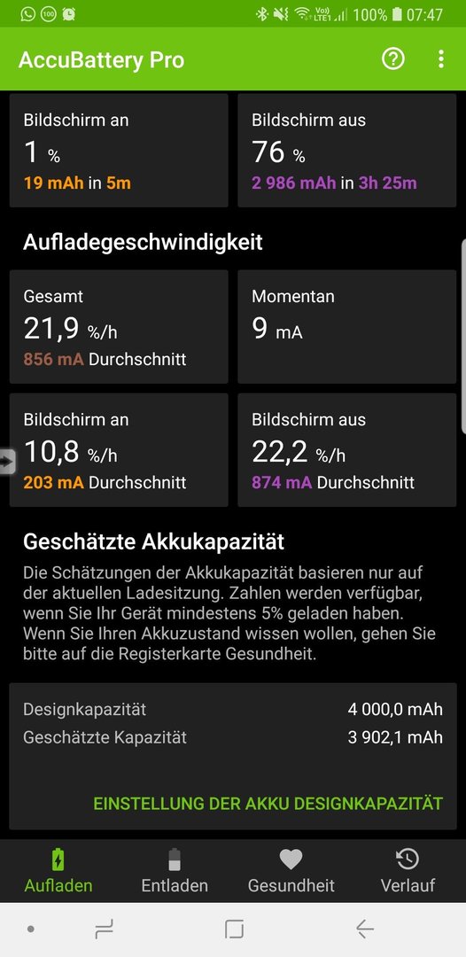

Nimm mal die AccuBattery App.
Das Gerät eingeschaltet von <10% so lange laden bis die momentane Aufladegeschwindigkeit bei 0 (+/-30) mA liegt.
Dabei am besten nicht benutzen und vor allem ohne Unterbrechung laden.
Dann siehst du unten im "Aufladen" Tab... Die "geschätzte Kapazität"
Reaktionen: Maxi_90
So hab gestern leider nur bis 28 % warten können, da ich heute eine ganze Ladung brauche.
Aber sieht schon besser aus, als mit der App hier. :]
Werd schauen, ob ich das Ding mal unter 10% bekomme. Das schaffte ich bis jetzt bei dem Gerät nicht. :1f602:

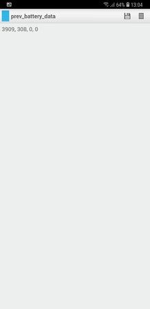

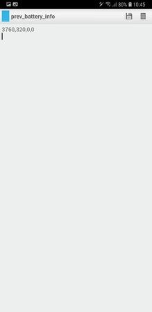

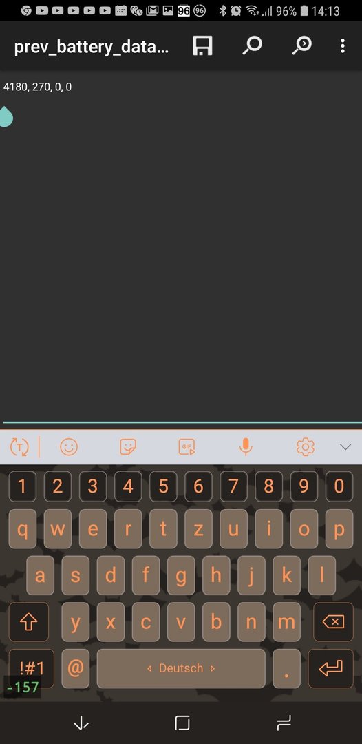

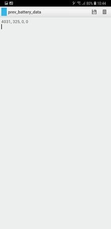

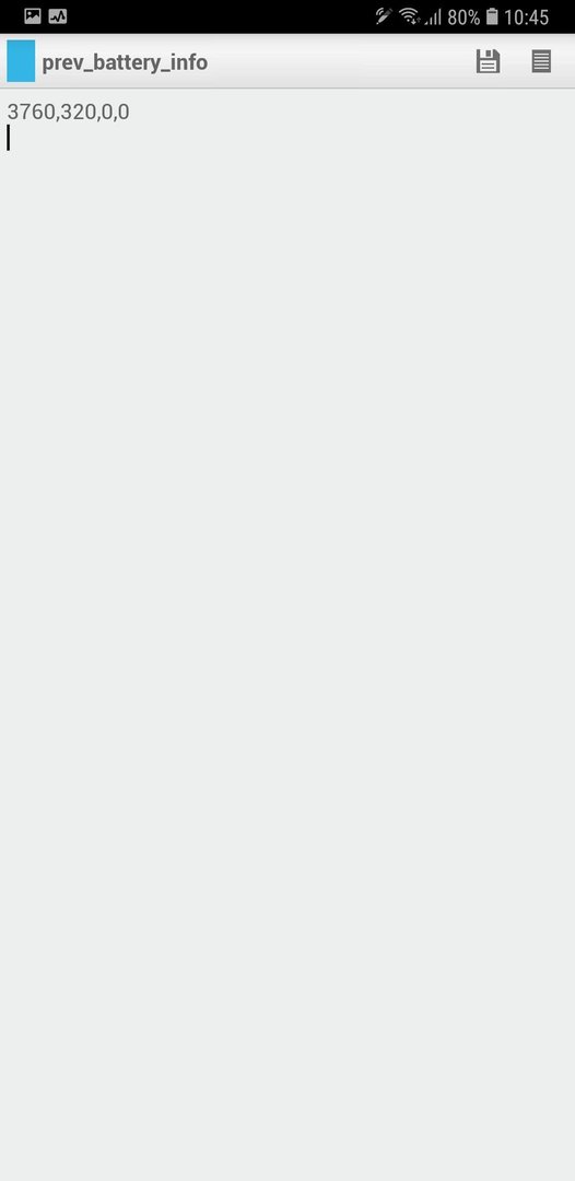

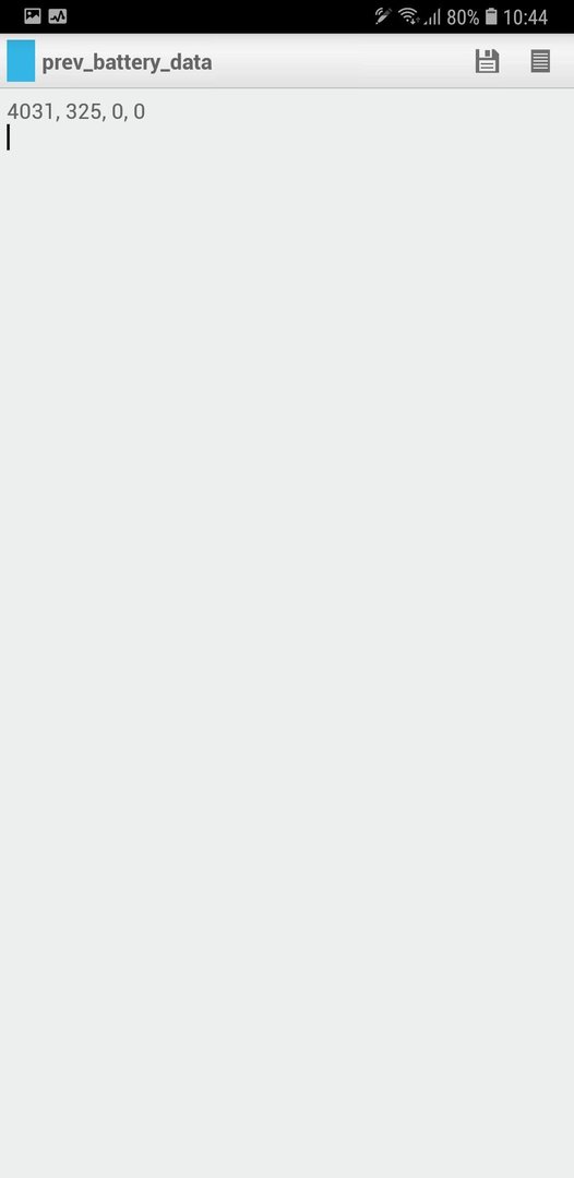

Viele Grüße! Ich habe diese Datei in sys / class /.../ battery / prev_battery_data gesehen und die ersten beiden Zahlen geändert. Es gibt eine prev_battery_info-Datei, die aber unverändert bleibt. Entschuldigung für Fehler (google translate).
Wozu und mit welchem Ergebnis hast du die Dateien geändert?
Reaktionen: Michelino159

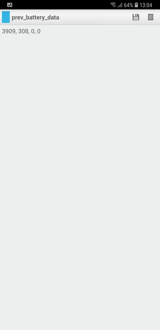

Es wurde möglicherweise falsch interpretiert, aber ich habe keine Dateien bearbeitet, da ich nicht root habe. Die Datei prev_battery_data ändert sich von selbst. Der höhere Wert liegt vor zwei Tagen, der niedrigste heute. Kann es derselbe Wert wie fg_fullcapnow sein?
@Michelino159 Ok.
Nein das ist was anderes.
Was mache ich:
- prev_battery_data ist die Kapazität der Batteriekapazität
--priv_battery_info, die der Last auferlegt wird, Begrenzung (3753mAh)
@Michelino159
Wie gesagt das muss irgendwas anderes sein...

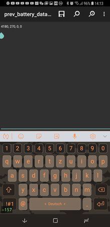

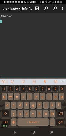

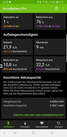

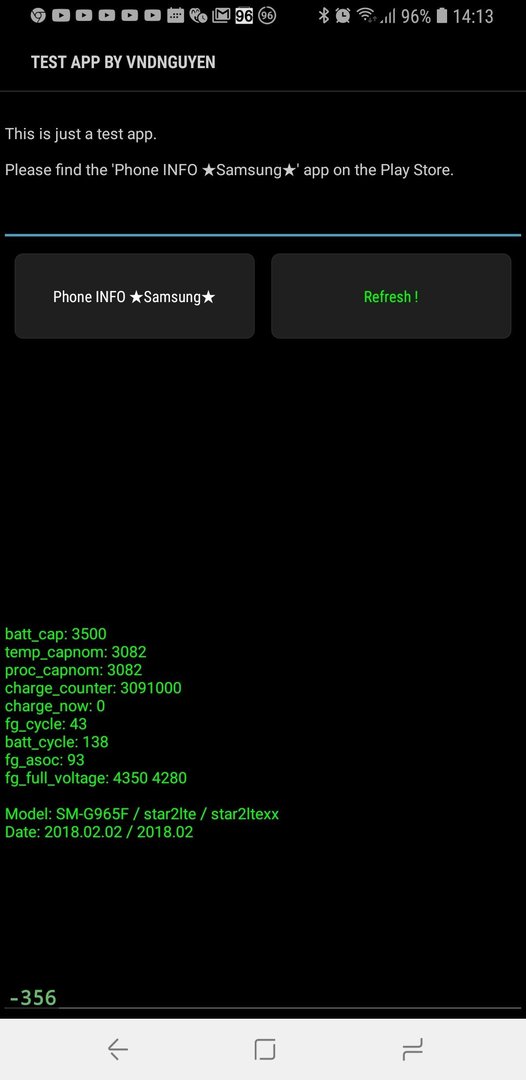

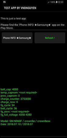

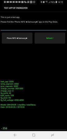

Hier mal der aktuelle Stand von meinem Galaxy S9+.
