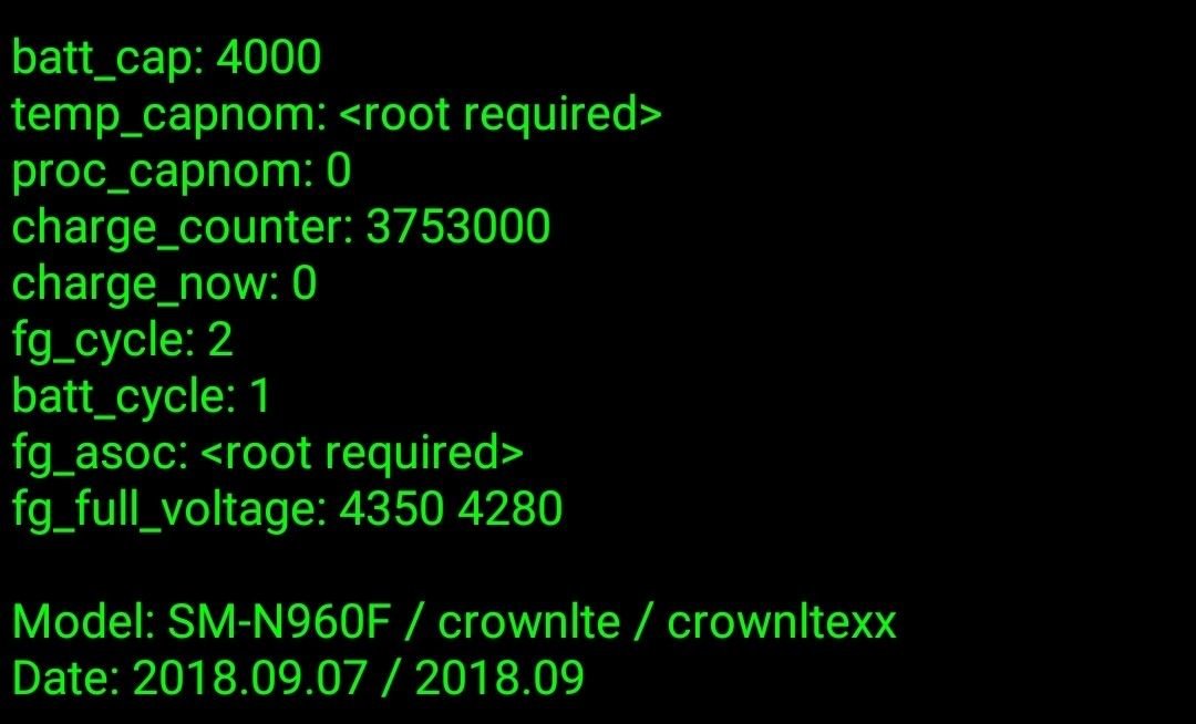

das ist jetzt meiner...
ca. 3750 - wie bei allen bisher. ;)-old
das kann m.M.n schon mal nicht sein! Alle Geräte sind bestimmt nicht gleich
glaube eher nicht, dass die app ohne root richtig funktioniert
Reaktionen: Rintenfinten
@Telefonverbieger
das das nicht sein kann ist klar.
Vermutlich ein Bug der die Anzeige >3753 nicht zulässt.
Bug = Meldung! Wer saß da doch noch direkt am Draht?
@Telefonverbieger
1. niemand?
2. sind das keine Werte die von Samsung zum Auslesen vorgesehen sind. Da wird sich also zu 99% nix ändern.

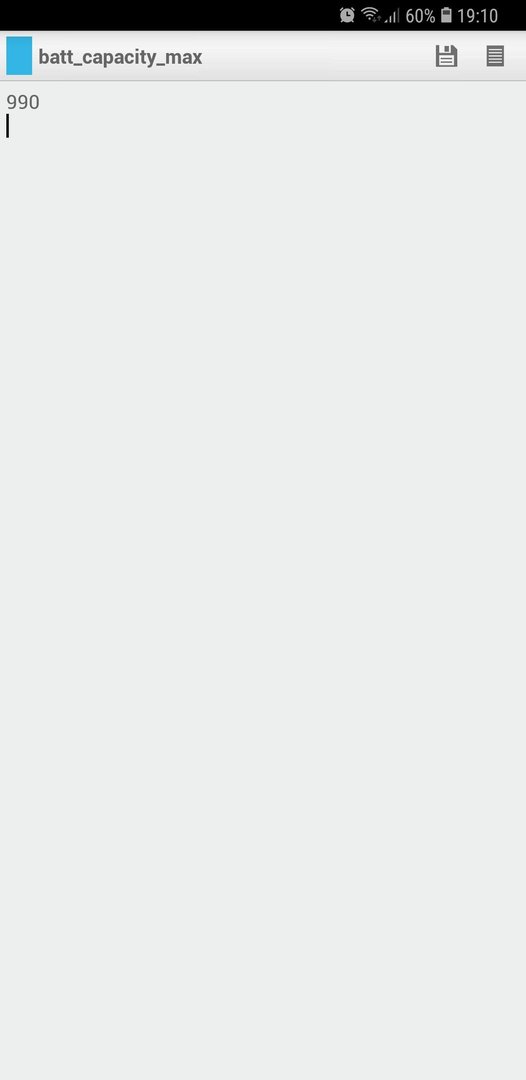

Was ist mit dieser Datei batt_capacity_max? Gibt es eine Korrespondenz mit fg_asoc? Scheint es zu 99%?
Vielen Dank!
@Michelino159
Sind unabhängig voneinander.
Was ich gelesen habe konnte man mit der Datei + Root wohl den Akku begrenzen, d.h. das er dann nur noch bis zum eingestellten Prozentwert aufgeladen wird.

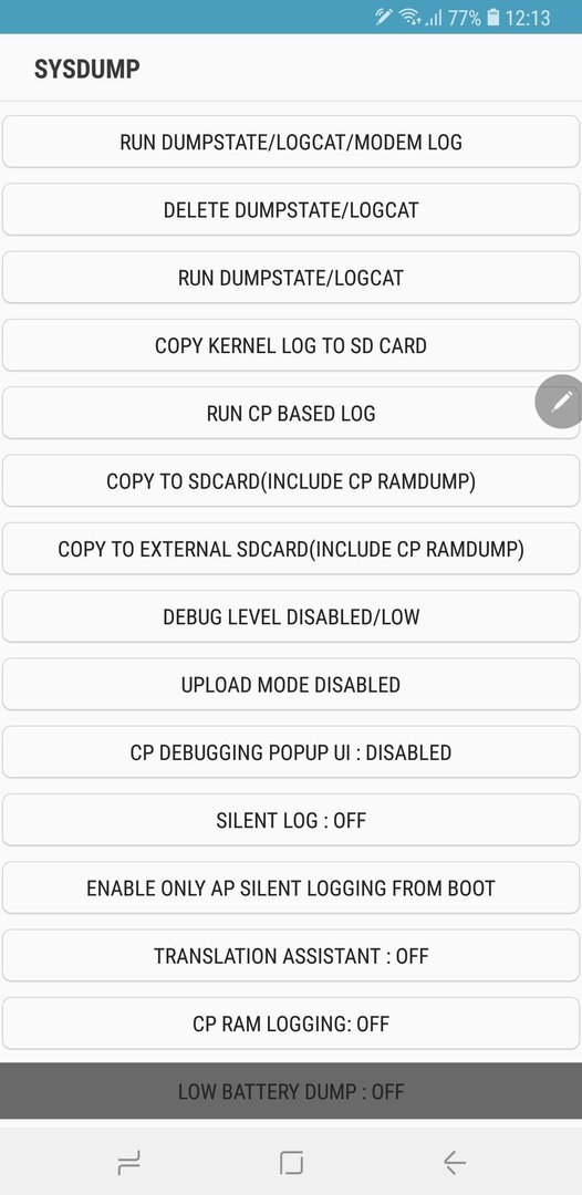

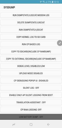

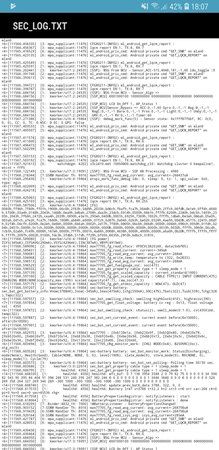

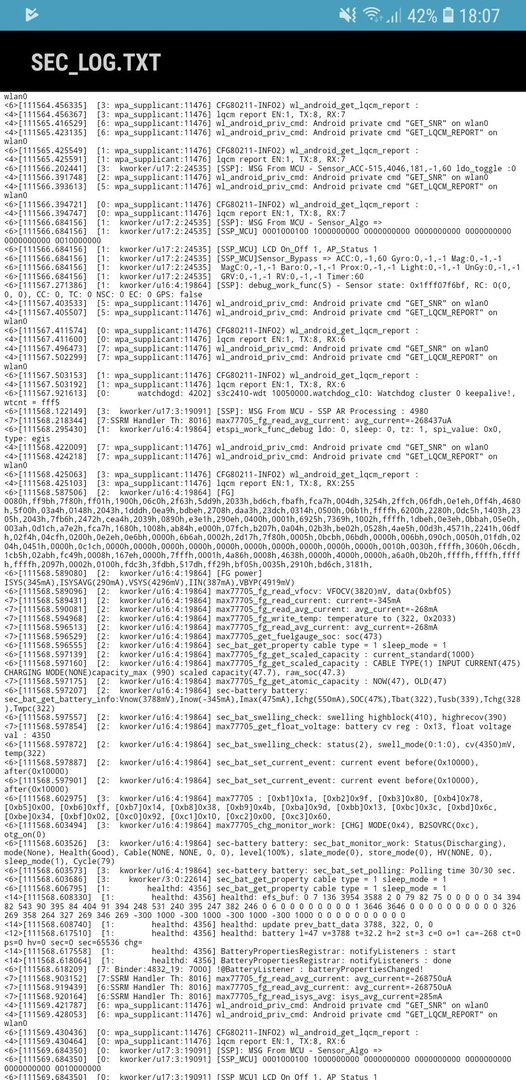

Hallo! Bei Note9 können Sie nicht viele Informationen zur Batterie erhalten, wenn Sie nicht über root verfügen, aber jemand hat die Methode mit x#9900# ausprobiert? Es generiert mit rundumstate eine Protokolldatei mit mehr Informationen, aber ich verstehe nicht wirklich, wie man sie liest.
,,*#9900# > run dumpstate/logcat > copy to sdcard (include cp ramdump), actually cp ramdump should be disabled by default don't enable it > open "my files" that looks like a folder on yellow, should be within the Samsung or Tools folder in the app list > select Internal Storage > select log > hold sec_log.log > 3 dots > rename > to sec_log.txt or sec_log.html > open with Chrome,html viewer, Samsung Internet etc. ,,
