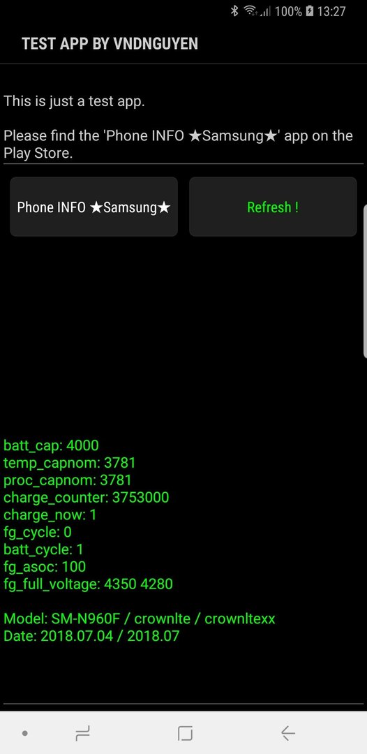

Im Anhang ein Bild eines Note9 damit ihr seht wie es aussehen wird.
  • Akkuwerte auslesen v1.2.apk
Reaktionen: Michelino159, M--G und 398580

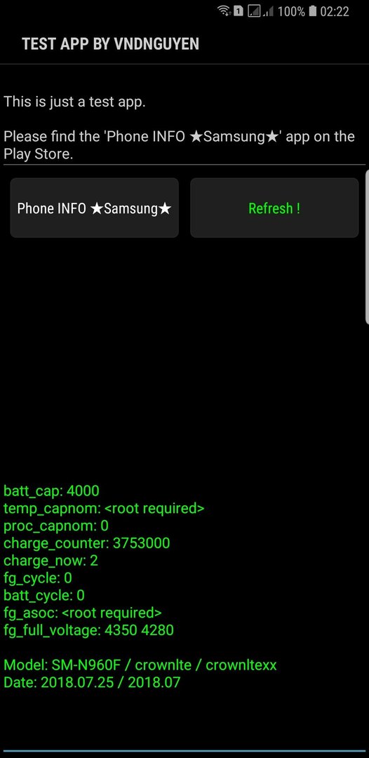

Mein Note 9 ist voll gerootet!
Beim Start der Test-App sowie beim Betätigen von Refresh! kommt eine Meldung: SU-Rechte für Test-App
gewährt.
Auch nach Ablauf von ca 1h nach Erreichen des 100%-Ladezustands und
mehrmaliger Wiederholung von Punkt 3 der App ändert sich an der Anzeige nichts.
charge_now bleibt beim Wert 1. Test wird abgebrochen (Screenshot)

@McIcke
Er lädt ja auch noch (siehe Akkusymbol)
Lass es - wenn du Mal Zeit hast länger am Ladegerät, irgendwann geht der Blitz weg, dann wechselt charge_now auf 2 und nach einiger Zeit dann auf 0.
Es fehlt zu 4000 ja auch noch ein wenig.

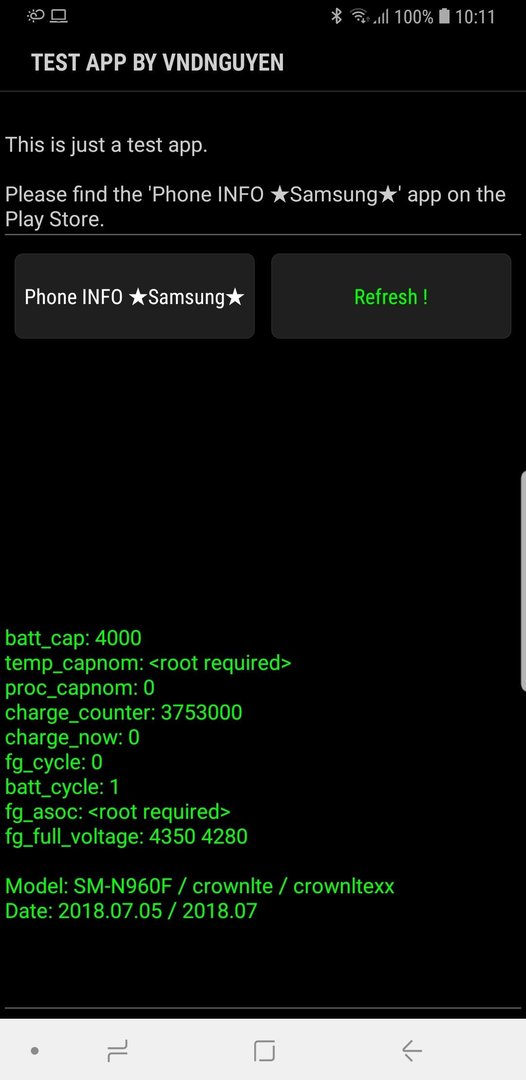

Ohne Root funkt es nicht mehr :(

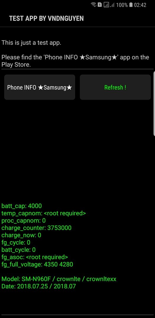

Aber jetzt
@Tekboyproject
hast aber nicht einfach das Ladekabel getrennt? :D
charge-counter hat sich ja nicht geändert.
Nein Ladekabel ist dran gewesen Refresh gedrückt und alles ist auf 0 gewesen hm :lol: na ja Zauber Akku haha
Reaktionen: maik005

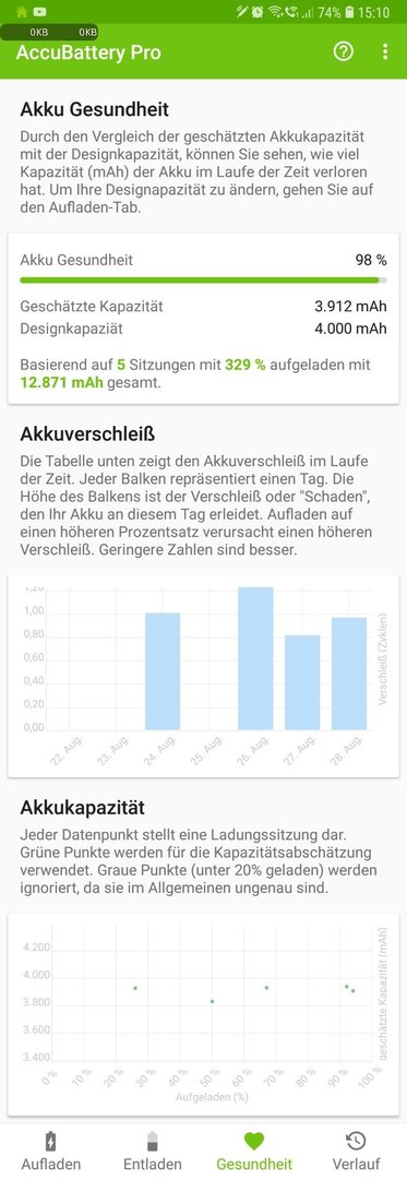

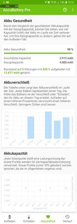

Akkubattery Pro weißt mir aktuell 3912 mAh aus...
Reaktionen: maik005
@Rintenfinten
Screenshot wäre nett.
Gern von Accubattery und der App hier.
Screenshot anbei.

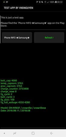

So sieht es bei mir aus
Reaktionen: maik005 und 398580
