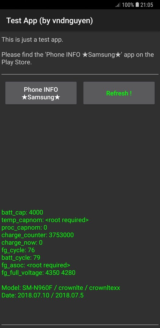

Möglicherweise. Im Moment sehe ich, dass es nicht unter die 3750mAh-Grenze gefallen ist.
@Michelino159
ja, weil der Akku noch darüber ist.

Hat jemand die Batterie unter diese Grenze von 3750 mAh gesenkt?

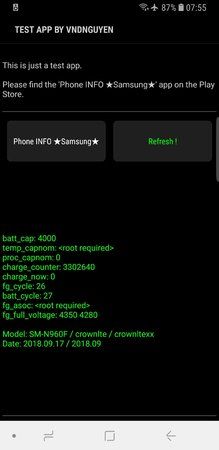

Unter Pie ist es beim Note 9 nun auch nicht mehr möglich, die Ladezyklen zu ermitteln, oder? Die App zeigt nun gar nichts mehr an.
@CZ99
Ging beim Note9 mit Oreo schon nicht?!
Doch, die Ladezyklen wurden angezeigt. Siehst du doch auch oben im letzten Screenshot. Fg_asoc konnte dagegen nicht ermittelt werden.

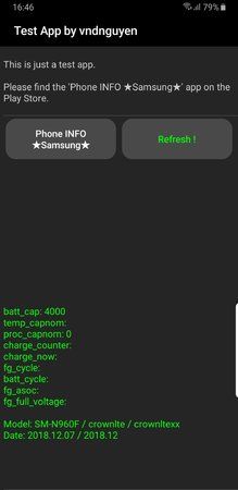

So sieht es jetzt aus:

Ich bin immer noch Oreo. Wie Pie scheint Grafik, Flüssigkeit und viele Einschränkungen zu bringen.
Bei meinem letzten Note mit oreo konnte man die Ladezyklen auslesen.

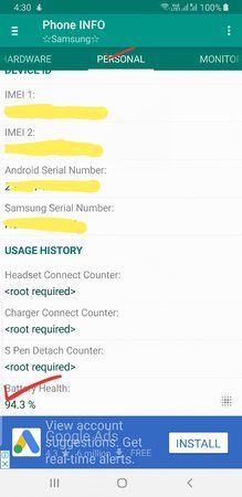

Ich verstehe, dass auf dem neuen Pie-System fg_fullcapnow(sys/class/power_supply/battery)Dateien auf Note9 nicht mehr geschützt sind. Ich habe noch nicht auf Pie aktualisiert, ich werde immer noch festgehalten. PhoneInfo hat auch wieder die Batteriezustandstabelle. Sie können überprüfen.
