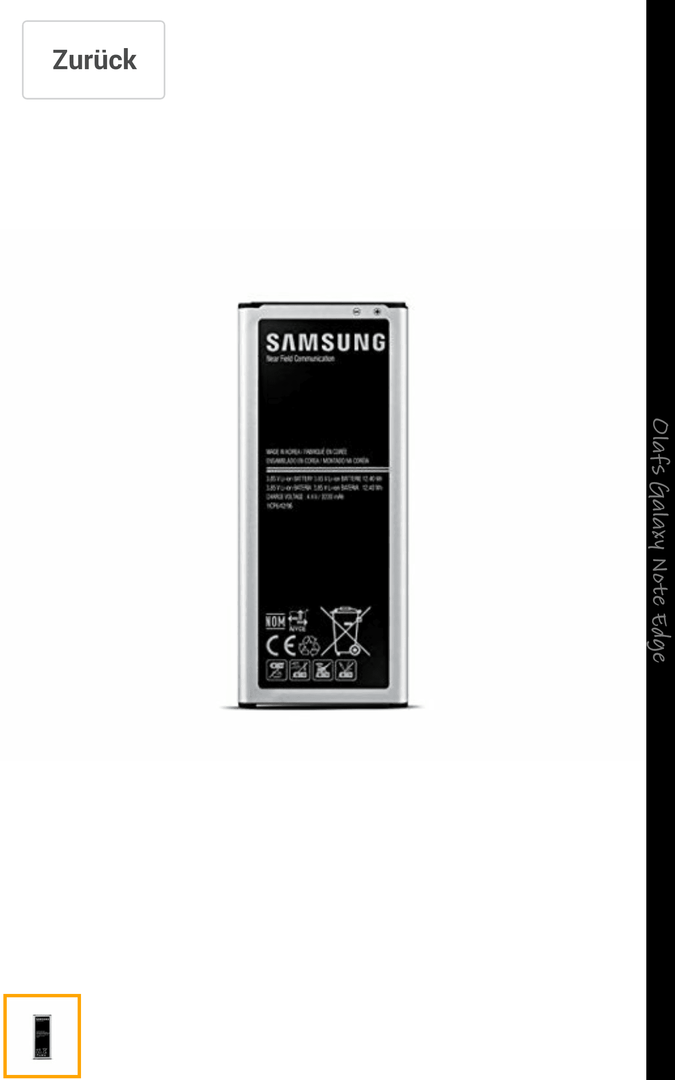

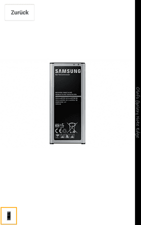

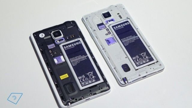

Hi, habe eine Frage wegen dem Akku. Da Note 4 und Edge fast baugleich sind und der Akku die gleichen Abmessungen zu haben scheint, passt der Note 4 Akku auch im Edge. Vielleicht hat hier jemand beide und könnte es kurz testen ob er passt und läuft. Würde mir dann einen Note 4 Akku kaufen und hätte somit etwas mehr Spielraum :smile:
Passt nicht.
Hallo, danke für die Antwort. Habe nur auf Bildern gesehen das die Akkus an der selben Stelle sitzen und die gleiche Größe haben daher dachte ich es geht.
Hmmmmmm...glaube nicht das es nicht passt da Sie absolut baugleich, bis auf die 220map, erscheinen.
Guckst du....
Ups...sehe gerade auf dem linken Bild das der Edge wohl etwas kleiner zu sein scheint. Bei Amazon sehen beide identisch aus aber es sieht wohl auch nur so aus.

Ich hatte beide Geräte und habe es getestet. Es sind 1-2mm Unterschied in der Länge. Sonst hätten sie ja auch die gleichen mAh.
