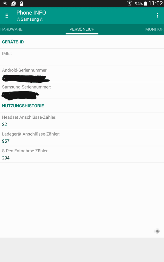

Poste doch bitte mal einen Screenshot hinsichtlich der "Ladeanschlüsse". Und dann erklärst du uns, was "registrierte Ladeanschlüsse" mit dem Zustand des Akkus zu tun haben.
Nicht, dass ich eine überflüssige Akkudiskussion lostreten möchte, aber die Anzahl des Ansteckens sagt rein gar nichts aus. Dies ist der geringste aller Faktoren, die einen Akku schädigen können. Und wo ist diese Info gespeichert? Wenn, würde nur ein entsprechender Chip am Akku Sinn machen. Zumindest bei einem wechselbaren Akku.

Screenshot bitte! Es gibt mehrere Apps, die Samsung-Geräte auslesen, keine davon zeigt mir Gewünschtes an.
Bearbeitet von: hagex - Grund: Edit, Gruß von hagex
Wenn es denn hilft (Screenshot von meinem Note 8 Tab).....

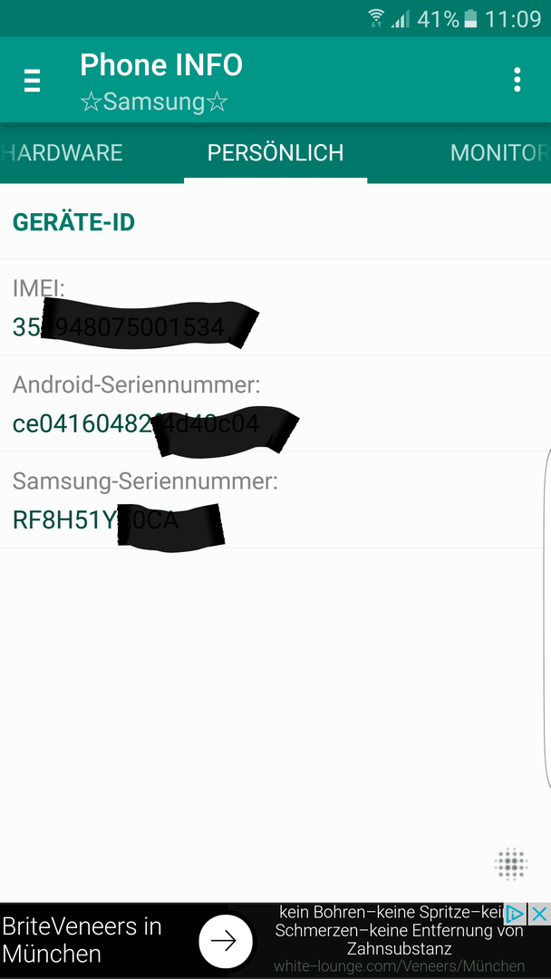

Und ob das hilft! Mir zeigt es erneut, dass man einfach nicht Geräte übergreifend denken darf. Denn bei meinem Note Edge Ersatz wird das trotz fest verbautem Akku nicht mehr angezeigt. Nicht unter dieser Rubrik und nicht unter einer anderen. Tolle Weiterentwicklung...
Interessant wäre nun, ob diese Info mit Einlegen eines anderen Akkus zurückgesetzt wird, sprich, ob sie im Akku gespeichert ist. Alles andere würde ja schließlich keinen Sinn machen.

Samsung Phone Info zeigt die Counter seit Android 6 nur auf gerooteten Geräten an...
Den Bezug zum Akkuproblem sehe oder verstehe ich aber nicht. :confused2:
Reaktionen: TimoBeil
Ich benutze 3 Akkus (2 x Original, 1 x Drittanbieter) sowie eine 6700 mAh- Powerbank. Die Berechnung der Ladeanschlüsse ändert sich nicht und bleibt fortlaufend....
Was den ohnehin (m.E.) mehr als fraglichen Bezug zum Akkuzustand auf Null minimiert.
Nun erschließt sich mir auch eher, weshalb dieser Wert bei neueren Geräten gar nicht mehr ausgegeben wird.
