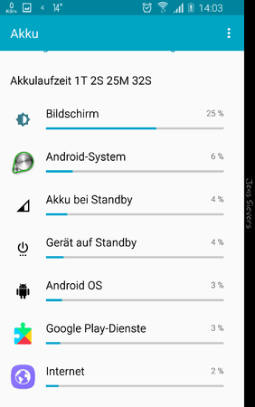

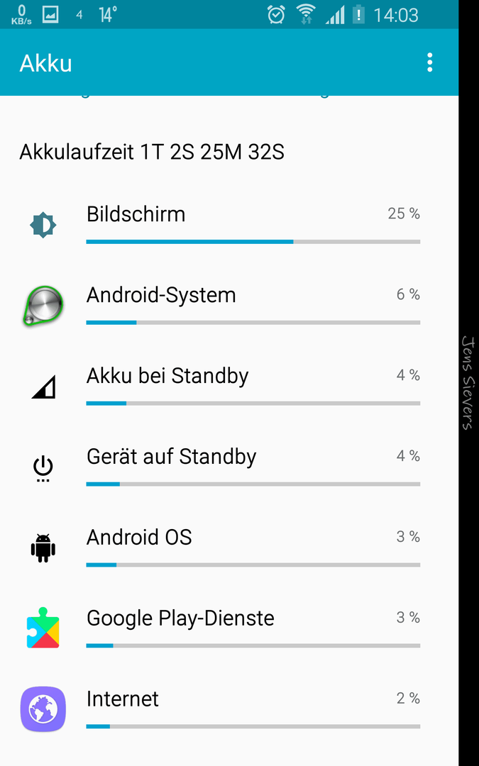

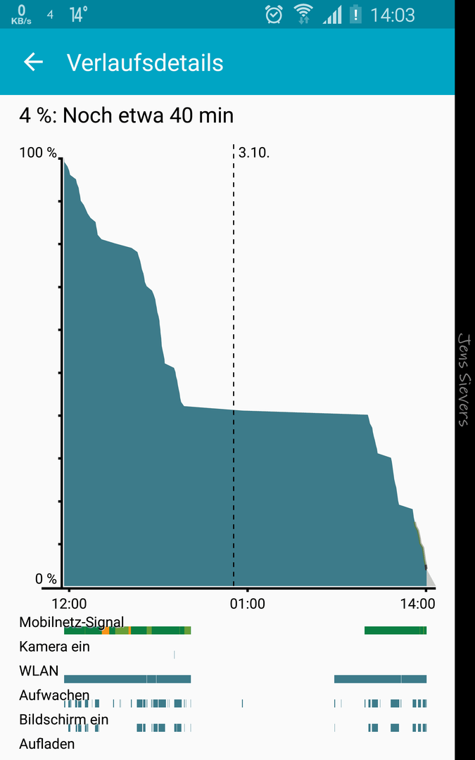

Drangehängt mal mein neuer Akkurekord in Bildern. So macht das GNE Spaß!
Für mich verwirrend ist noch, dass ich nach einem "normalen Tag" noch bis zu 50 % Akku übrig sind. Vor allen Optimierungen bin ich nicht ohne Nachladen bis Feierabend gekommen...
