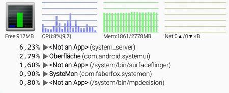

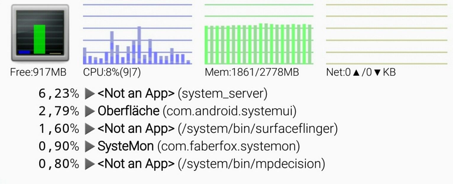

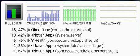

Bei mir läuft in der Statusleiste immer ein CPU-Monitor mit und da ist mir dann was aufgefallen. Wenn das Edge ruhig auf dem Tisch liegt (Display an, keine Apps laufen), werkelt der Prozessor recht entspannt bei ~10%-15%. Sobald man das Handy in die Hand nimmt oder anderweitig bewegt geht sofort die Last auf 40-60% hoch, verantwortlich sind die Prozesse System Server und die Oberfläche, deren Prozessorbelastung geht von 6-10% hoch auf teilweise über 30%. Das hatte ich beim Note 2 nie. Ich nutze ein normales Hintergrundbild, kein Livewallpaper mit Parallaxefunktion ö.ä., was dieses Verhalten erklären würde. Hab auch testweise die Bewegungsfunktionen (stumm beim umdrehen etc.) ausgeschaltet, laufende Prozesse beendet, die Einstellungen durchgegraben, keine Besserung, nichts was als Grund für dieses Verhalten in Frage käme.
In den diversen Screenshots der Akkuleistung in diesem Thread und auch in der Note 4 Sektion hab ich gesehen, daß das auch bei den anderen Nutzern so ist (Android System und Oberfläche beim Akkuverbrauch fast gleichauf mit dem Display). Bei ausgeschaltetem Display kann ich nicht auf den CPU-Mon gucken, ich befürchte aber, da ist es genauso. Dies würde dann auch die teilweise sehr unterschiedlichen Laufzeiten bei den einzelnen Nutzern erklären - wenn jemand einen Bürojob hat, wo das Note fast die ganze Zeit ruhig auf dem Schreibtisch liegt hält es viel länger als bei jemand wie mir, der den ganzen Tag unterwegs ist.
Hat vielleicht irgendwer eine Idee, was da los ist, was dieses Verhalten erklärt und am Besten, wie man es los wird?

[doublepost=1461492480,1461490562][/doublepost]Hier mal noch Screenshots vom genannten Problem. Beim linken Bild lag das Handy auf dem Tisch, beim rechten in der Hand und etwas hin und her bewegt. Das Ganze läßt sich jedesmal reproduzieren.
S-Health hatte ich übrigens auch im Verdacht bzw. den Schrittzähler, aber wenn man den ausschaltet und auch Sachen wie die Workout-Erkennung deaktiviert ändert sich rein gar nichts.

Also, nach jetzt einer Woche Beobachtung, der Effekt mit der höheren CPU-Last bei Bewegung besteht nach wie vor,unabhängig von irgendwelchen Einstellungen, SmartStay beispielsweise kann ich ein- oder ausschalten, keine Änderung, Bildschirmdrehung ebenso. Ich hatte letzte Woche einen halben Bürotag, hier hielt das Handy (absichtlich im Standby nur auf den Tisch gelegt) tatsächlich länger als wenn ich unterwegs bin, dabei das Edge ungenutzt in der Tasche. Allerdings kann da auch der Standortdienst seinen Teil zum Akkustand beitragen. Ich lebe jetzt einfach damit und hoffe auf das Marshmallow Update. Einen Tag mit normaler Nutzung hält das Edge durch, von daher alles im grünen Bereich.
Mir war halt nur aufgefallen, daß in vielen Screenshots vom Akkuverbrauch system_server und Oberfläche sehr hohe Anteile hatten, die Besitzer über teils kurze Laufzeiten klagen und andere zwei Tage und mehr Standbyzeit hinkriegen.
Spiele und rechenintensive Apps sorgen für Wärme, klar, mir ging es mehr drum, daß da dann noch eine erhöhte Belastung durch das System selber obendrauf kommt, gerade bei Spielen bewege ich das Handy ja, was offenbar den system_server hochtreibt - jedenfalls bei mir.

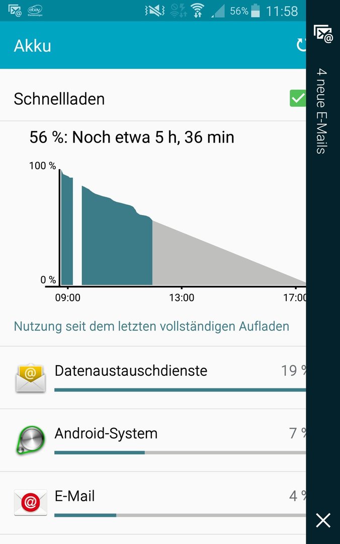

Hat jemand enen Tip wie ich die Datenaustauschdienste in den Griff bekommen? Dieser Wert geht auf bis zu 80% hoch. Ich weiß das es mit meinem Microsoft Exchange zusammenhängt, aber gibt es keine Lösung dafür?

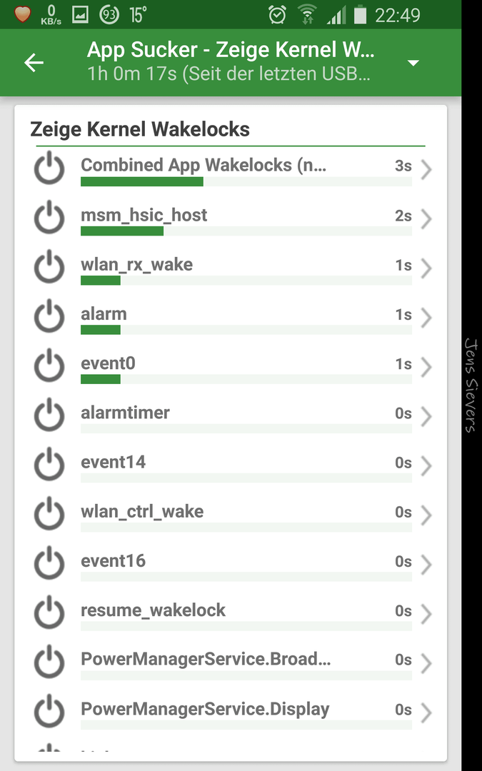

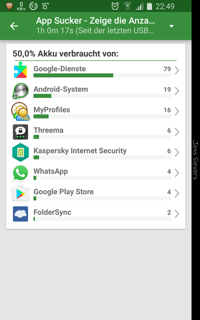

Für mich völlig neu - man kann sich Wakelocks anzeigen lassen, OHNE das Gerät zu rooten!
Falls mir einer der Vorbeilesenden sagen kann ob 850 "Weckungen" innerhalb von 10 Stunden Akkulaufzeit durch die GooglePlayDienste normal oder "krank" sind, würds mich freuen.
Beste Grüße vons
Taba
Wie läßt du dir die Wakelocks anzeigen?
