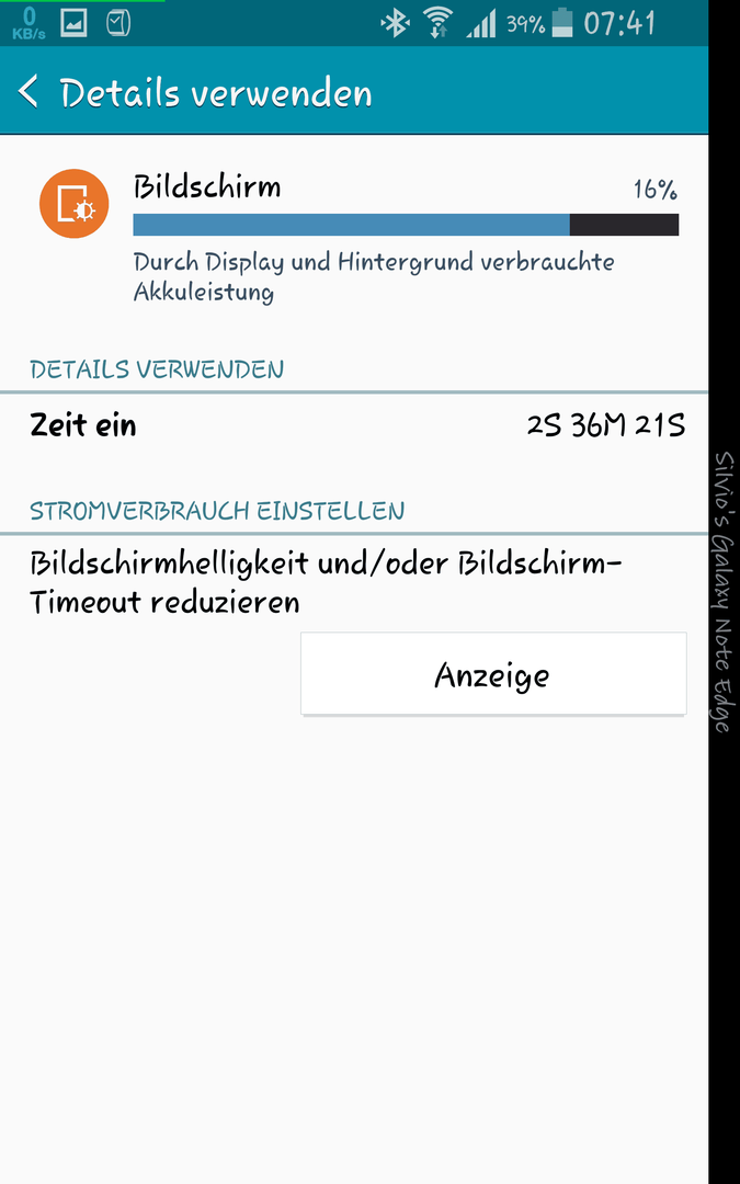

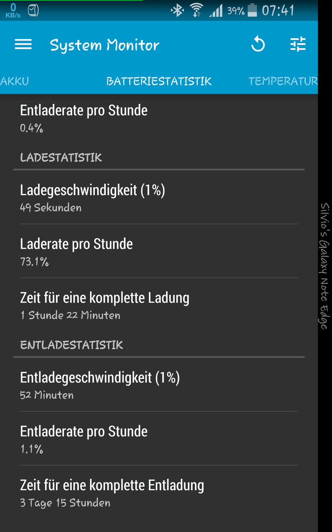

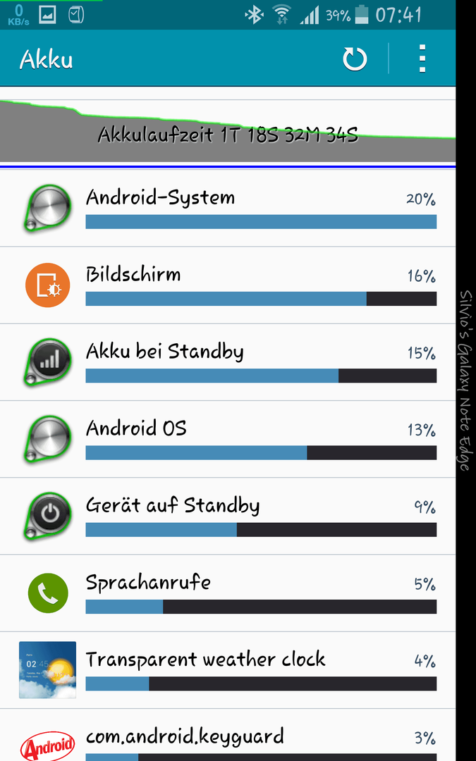

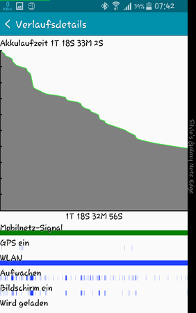

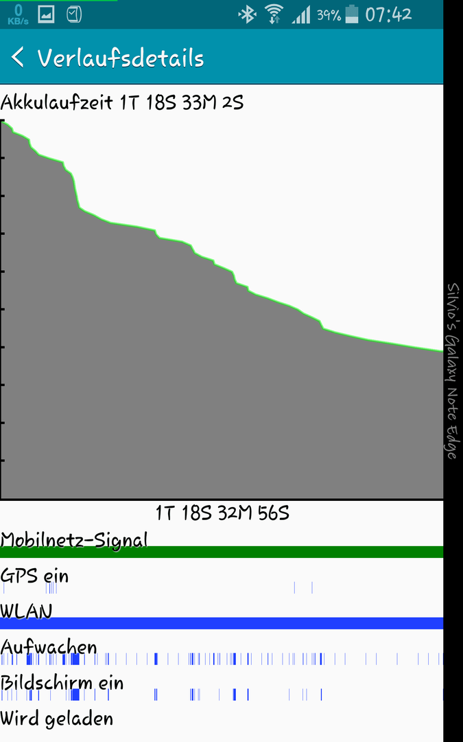

Also ich bin mit der Akkuleistung sehr zufrieden. Hier mal ein paar Scrennshots nach 5 Tagen:
Gestern Abend das Note Egde geladen.
Um 0.00 Uhr mit 100% ausgesteckt und heute morgen um 7.30 Uhr nur noch 46% Akkuladung. Alle Apps waren zu ... allen Mist mit Clean Master gelöscht.
Cocktailbar Service war mit sage und schreibe 80% des Leistungsverlusts der Hauptverbraucher. Das Flipcover habe ich gerade bei AMAZON zur Rücksendung angemeldet.

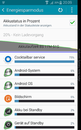

Hier die Anzeige. ... Um 12.00 Uhr aufgeladen. Jetzt um 20 Uhr bei 18% ...

Kann mit bitte nochmal jemand diese Cocktailbar-Service erklären. Ich habe in anderen Threads herausgelesen, dass dies mit dem Flipcover zusammenhängt. Nun habe ich das Cover entfernt und kann den Cocktailbar... nicht deaktivieren oder entfernen.
Kurzes Update. Hatte gestern mit Samsung Kontakt. Der freundliche Mitarbeiter hat sich mein Note Edge ONLINE angeschaut (Smart Tutor) und bei der Gelegenheit auch Version 5.0.1 upgeloadet. Nun bin ich, nachdem ich heute um 7.00 Uhr abgestöpselt habe bei 97% (anstatt wie früher bei ca. 80%). Und das MIT Flipcover. Ist also alles gut.
Der Service bekommt von mir eine glatte 1 *****

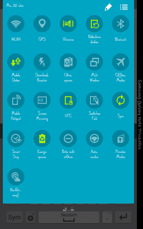

ich habe mal eine Frage zu deinen Screenshots:
Ich habe auch Version 5.01 drauf, aber andere Symbole und eine andere Schriftart. Wie hast du die so eingestellt und was ist der System Monitor für eine App?

Habt ihr auch den Cocktailbar Service auf Platz 1 beim Verbrauch? Soll das die EDGE sein?
Hatte den Cocktailbar Service auch immer auf Platz1 (Flip Cover). Ich hatte mitunter über Nacht einen Energieverlust von 40%-50% (von 23 Uhr - 6 Uhr). Das Problem hat Samsung direkt auf dem Edge gelöst. Die Hotline hat sich über Smart-Tutor in meinem Telefon eingeloggt (kann man sich wie eine Teamviewer-Sitzung vorstellen), hat ein paar Einstellungen vorgenommen, die ich nicht nachvollziehen kann. Update gespendet ... alles o.k. Ich verliere jetzt ca. 10% über Nacht. Der Cocktailbar-Service taucht bei mir nicht mehr auf.
UPDATE: ich kann die einzelnen Akku-Verbraucher nicht mehr anzeigen.
