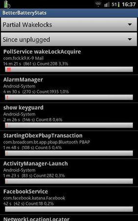

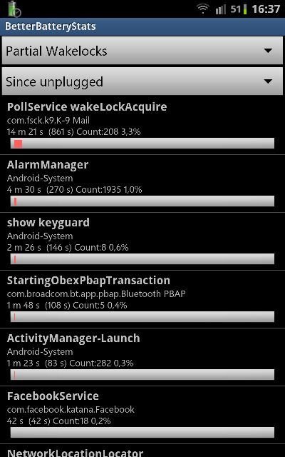

In der oberen combobox "partial wakelocks" einstellen, dann siehst du anhand der sortierung welche app wielange den deepsleep verhindert hat. Der Balken darunter sollte bei allen möglichst kurz sein.
In meinem Fall wäre das k9 Mail.
Und bez Friedrich meinte ich, dass eine app wahrscheinlich viel traffic verursacht und deshalb das wlan an bleibt.

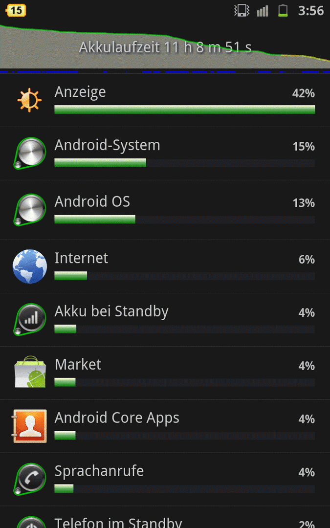

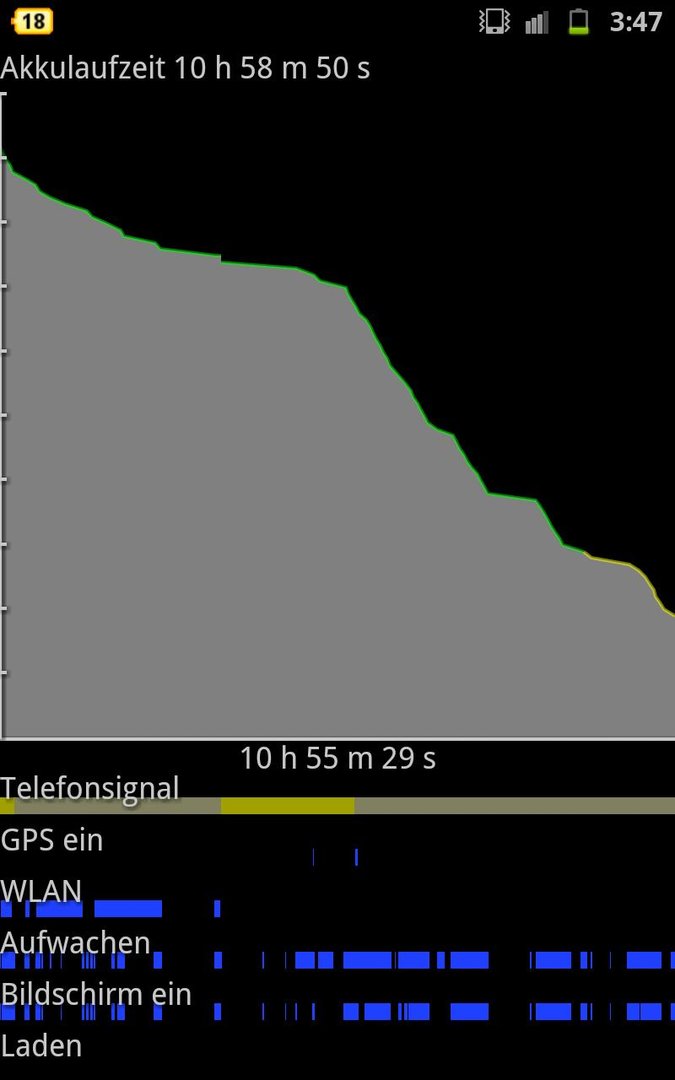

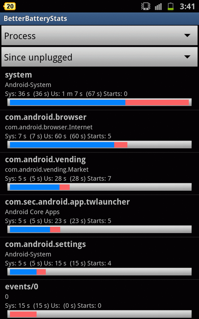

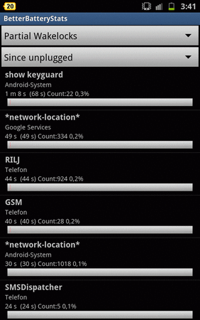

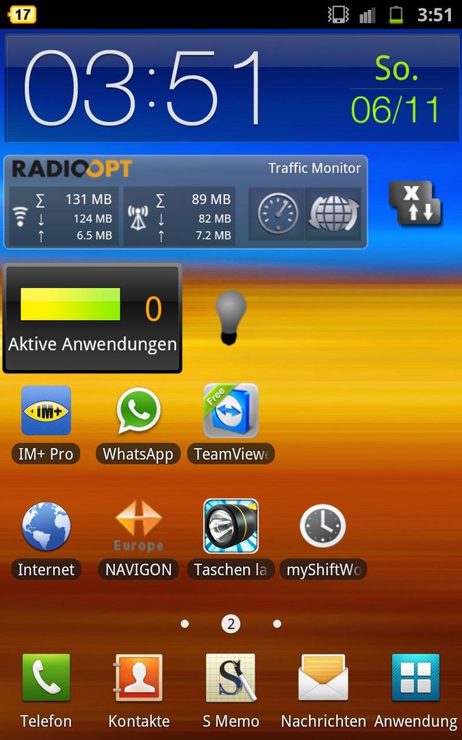

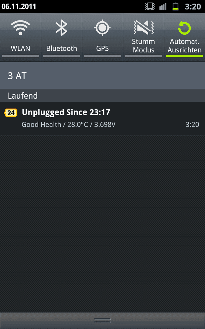

Hy leute also bevor ich mit meinem problem anfange erstmal ein paar eckdaten die vl wichtig sein könnten:
Samsung Note N7000
Displayhelligkeit: 10% (mittels dimmerapp so weit runtergeregelt)
Root: Yes
Netz: drei(österreich)
Netzmodus: WCDMA
Apps zum überwachen der Akkuleistung: CPU Spy, Betterbatterystats
Wlan bzw. Packetdaten schalte ich nur dann ein wenn ich es auch wirklich brauche
und nun zum problem:
Ich hab mir vor ca. 4 tagen das Samsung Galaxy Note zugelegt
ich hab es ausgepackt akku und sim rein und der akku war schon ca. 40% voll gewesen
ich hab mir gedacht OK stellst mal alles ein und installierst vl mal paar sachen etc.
mit diese 40% hab ich es zusammengebracht alles so einzustellen wie ich es mir vorstelle, hab alles an programmen installiert die ich wollte und hab sogar noch einen root durchgeführt und ewigst lang per wlan im IM+ und im internet selbst gesurft.
nach diesem ganzen spektakel hatte ich sage und schreibe immer noch 20 prozent akku ;)
ich dachte WOW der hält lange
freude war leider nicht lange groß
ich hab also das erste mal voll aufgeladen auf 100% hab dann am weg in die arbeit mal kurz facebook nachgeschaut und bisschen im im+ gechattet (arbeitsweg ca. 55minuten) und dann das böse erwachen: der akku hatte nur mehr 70% ???
hm. dachte ok vl rennt irgendwas im hintergrund was viel akku braucht aber hab mir sonst ned viel gedacht also packetdaten aus und arbeit.
nach 8stunden arbeit schau ich aufs display(in der zeit hab ich eigendlich NICHTS damit gemacht) akku nur mehr zu 30% voll ??????
also zuhause an die steckdose wieder auf 100%

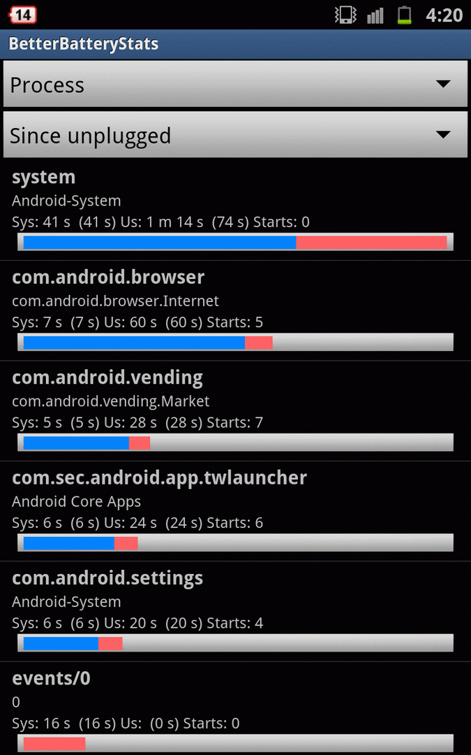

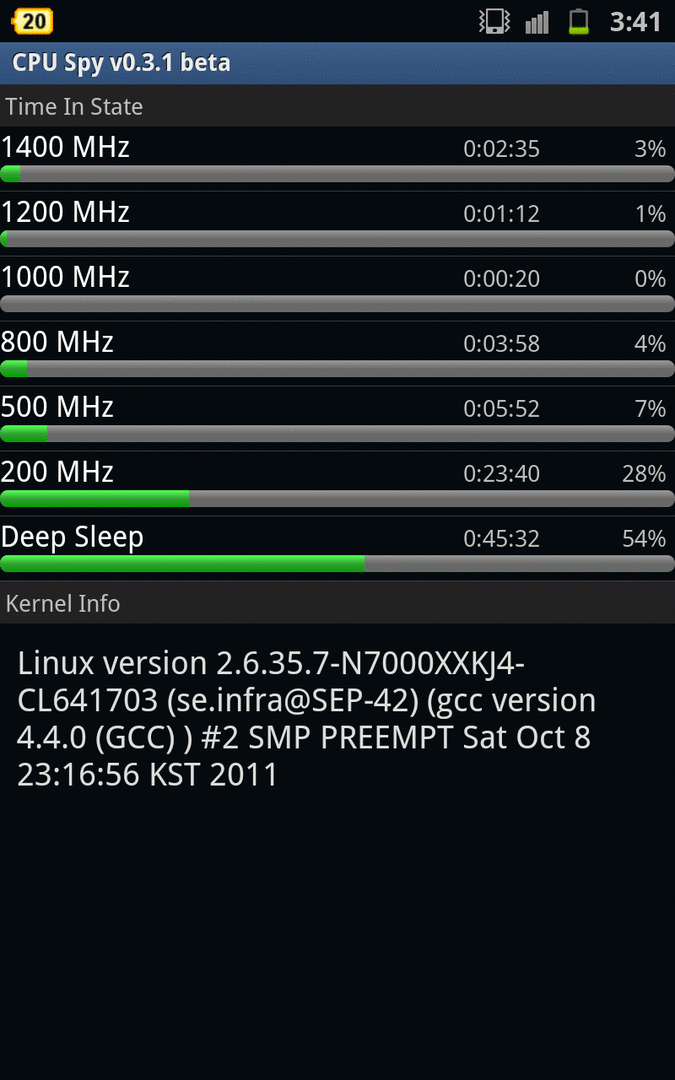

selbes spektakel dann 2-3 mal hintereinander so gehabt und jetzt hab ich mal mit CPU Spy und betterbatterystats geloggt aber ich verstehe es einfach nicht ich hab mal so beobachtet wie schnell sich der akku entlädt:
man kann sagen: ca. 1% alle 4-5 minuten
das ist doch nicht normal oder ??

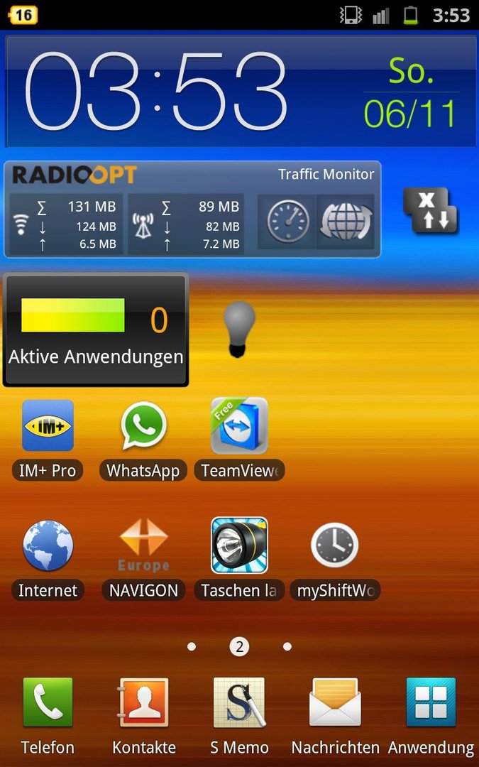

Noch zur info: wie ich diese screens gemacht habe ist im hintergrund NICHTS gelaufen und es war auch kein internet aufgedreht weder wlan noch packetdaten
hoffe ihr könnt mir helfen ich verzweifle schön langsam ^^
Hier noch ein paar screens damit ihr mir glaubt(man beachte den akkustand und die uhrzeit ^^)

@hardforce
Moin zusammen,
ich vermute es wird an IM+ liegen. Wenn du dich davon trennen kannst dann klappts auch mit dem Akku. ;)
Vermutlich wirst du dich aber nicht davon trennen wollen daher solltest du geziehlt darauf achten wenn du es nicht benötigst das es komplett geschlossen wird. Wenn du es dann wieder benutzen möchtest bekommst du ja eh die eingegangenen Nachrichten angezeigt.

Kk grade vorhin gemacht hab sogar friendcaster deinstalliert leider alles unvlerändert irgendwas zieht wie wahnsinnig am akku aber ich weis ned was
Kanns vl das sein? ?
