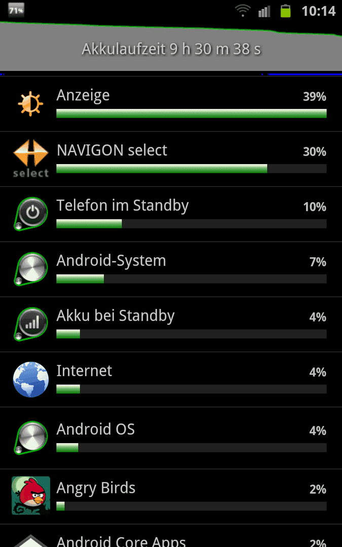

Hi, komisch mein akku verbrauch wird täglich schlechte!
Bisher absolut keine Probleme gehabt. Nur bemerkte ich das letzte 3 Tage, der akku verbrauch schneller geht?
Gestern als ich ins bett ging, 100% akku. Flugmodus und heut morgen 83%.
30min im Wlan Surfen, nur noch 70%.
Habe ein Bild von aktuelle akku verbrauch gemacht. Komisch ist das er mir navigon als 2 größter verbrauch an zeigt? Das im Flugmodus ohne das jemand es eingeschaltet hat?
Das Bild.

Das komische ist, das bei mir über Nacht die Navigon App am stärksten den Akku beanspruchte.
Ohne das ich sie eingeschaltet habe.

Ja hast recht! Habe erst auf die sd karte paar filme drauf gespielt?
Nur was ich bei mir nicht verstehe, ist wieso im akku verbrauch anzeige, immer navigon mit zweit höchste verbrauch steht?
Habe es ja nicht laufen.
Also wieso verbraucht er da akku.
