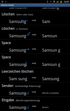

T5: Screenshots können auch mit "Home Button" und "Ausschaltknopf" geschossen werden.
Alternativ mit können sie auch mit einer Bildschirmgeste erzeugt werden. Die verschiedenen Gesten finden sich hier: http://www.androidpit.de/de/android...Gesten-steuern-Hands-On-Video-mit-Galaxy-Note

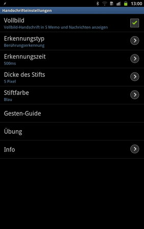

T6: Wer Probleme hat mit fehlenden Leerzeichen beim Handschreiben kann hier die Einstellungen ändern, so dass diese auch erkannt werden:
Einstellungen/Sprache und Tastatur/Samsung Tastatur/Handschrifteinstellung
Unter der Einstellung Erkennungstyp kann man "Vollständige Erkennung" auswählen das zum Effekt hat, dass erst der ganze Satz im Schriftfeld angezeigt wird und man kann Ihn dann abschicken. Damit Erspart man sich nach jeden Wort ein Leerzeichen zu setzten !
Nähre Infos mit Bildern hier https://www.android-hilfe.de/forum/...fuer-das-galaxy-note.161708.html#post-2194085

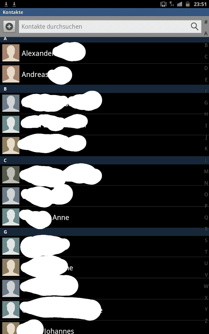

Screenshot einer Kontaktlistenansicht mit 200DPI ist am Ende des Beitrags zu finden und die Ansicht von Android-Hilfe mit deren App (250DPi).

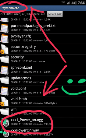

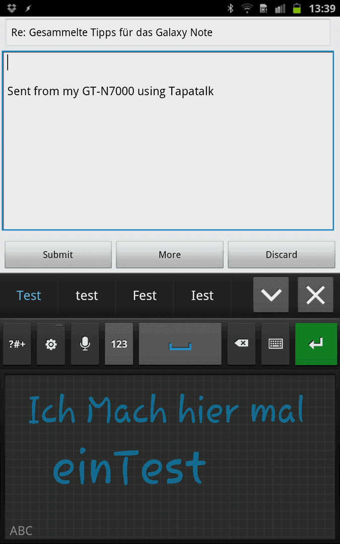

TR3: Wer lautlos sein Handy booten will, kann unter "system/etc" die entsprechenden zwei Sounddateien leicht umbenennen, so dass diese vom System nicht mehr gefunden werden: (für Nichtroot-User gibt es auch die Möglichkeit die App:"Silentboot" zu installieren)
Originalbezeichnung: Beispieländerung:
"1_Power_on.ogg" in "xxx1_Power_on.ogg"
"PowerOn.wav" in "xxxPowerOn.wav"
Für den Ton beim Einstecken des Ladegerätes und des Tons beim 100% aufgeladenem Akku sind die zwei Dateien im Ordner:
"system/media/audio/ui/" umzubenennen. Und zwar die: "Charger_Connection" und "TW_Battery_caution.ogg"
Beim Kameraschließgeräusch (nicht Focuspieps) ist es die Shutter_01.ogg usw...

Anlage: Beispielansichten bei verschiedenen dpi-Einstellungen (200, 250).
