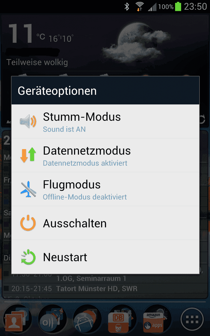

Auch auf meinem Galaxy Tab 7.7 mit ICS 4.0.4 gibt es ein Power Menu.
Ich hab vom Note noch mal einen Screenshot hochgeladen. Die "Neustart" Option ist sogar erst seit ICS vorhanden.

Jo, ist bei mir genauso wie bei Dir.
Bei mir ist es genau so wie bei Frank.
Den zweiten Satz von Frank kann ich auch bestätigen.
Dito.Finde gerade die Neustartfunktion klasse.
Irgendwas passt da bei ihm dann nicht.
Liebe Grüsse Mike vom Samsung Galaxy Note N7000 via Tapatalk2
Der Vollständigkeit halber: Ja, ist bei mir auch so. Das ist klasse, nehme ich auch stänidg her. :thumbsup:
