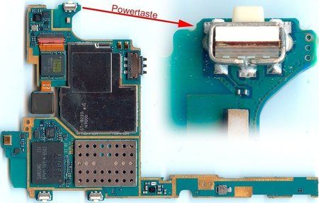

Everlite schrieb:
Ich hoffe irgendjemand konnte mein Problem nachvollziehen und kann mir sagen wie ich das beheben kann, oder wie ich einen neuen Knopf einbauen kann.
Wenn nicht die Mechanik klemmt (eher selten), wird wohl die Taste kaputt sein. So wie du es beschreibst, schließt sie wohl zu leicht, also (häufig) dauernd. Das ist m.M. nach sowieso eine 'Krankheit' des Note. Die Tasten lassen sich VIEL zu leicht drücken (auch die Lautstärkewippe, die aber aus den gleichen Einzeltasten besteht). Mein Note verstellt sogar die Lautstärke, wenn ich es etwas fester auf die Seite der Lautstärkewippe stelle - sehr nervig.
Ob du eine neue einbauen kannst, musst du wissen: Hauptplatine komplett raus, die Taste auf dem Bild auslöten, neue rein, fertig. Vorgesetzt natürlich auch, du bekommst das Ersatzteil. Alles eher schwierig für den Amateur. Ein Schaden von 20 Cent, ich weiß aber nicht, ob das wirklich irgendwo repariert, oder gleich die Hauptplatine ausgetauscht wird. Schöne Wegwerfwelt :rolleyes: ...
