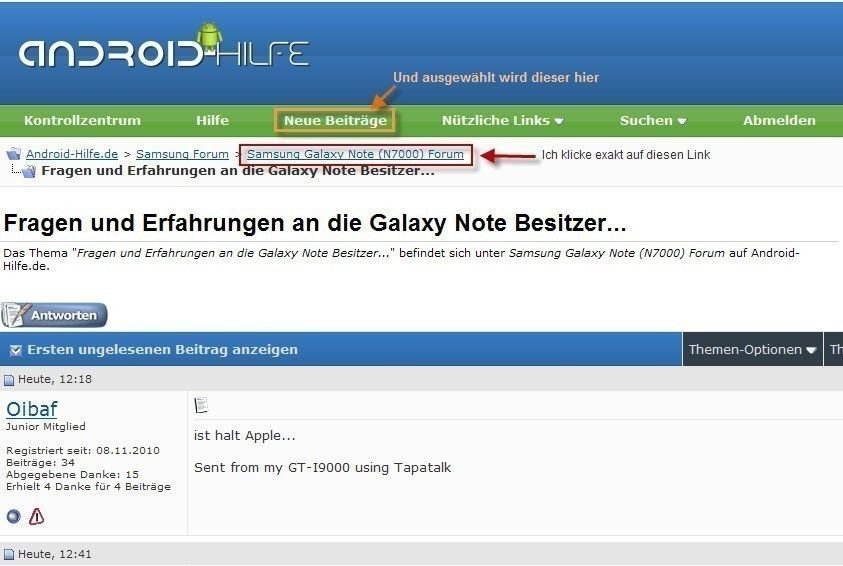

Hi,
mittlerweile glaube ich nicht mehr das mein Stift schlecht ist, sondern das es ein allgemeiner Fehler ist. Könntet ihr bitte mal im normalen Bowser oder im Dolphin HD testen wie es sich bei euch verhält wenn ihr den Link in dem angehängten Bild anklickt.
Bedingungen sind folgende:
- Browser wie oben erwähnt
- Normale Schriftgröße
- Komplett raus gezommt
Wählt mit dem Stift bitte genau den markierten Link aus und teilt mir mit ob der Link "Neue Beiträge" ausgewählt wird oder der richtige.
butcher11 schrieb:
Ist bei mir auch so, hatte ich dir ja bereits per PN bestätigt. Was ich viel schlimmer finde ist das man Links nicht vernünftig auswählen kann (siehe pic).

Würde mich auch freuen wenn das jemand testen könnte, wollte eigentlich heute bestellen :drool:
@Butcher: DU HAST ES ZWEIFELSFREI ERKLÄHRT !!!
Es ist ganz eindeutig falsch!!!! Keine Frage!

Ich habe es eben so gemacht bzw. probiert wie von Dir gewünscht und beschrieben, und bei mir hat alles gut und richtig funktioniert.
Hoffe konnte ein wenig helfen.
Gruß Chris

@butcher11: Mit meinem neuen Note treffe ich den richtigen Link, mit dem Vorgänger wäre ich irgendwo im Nirwana gelandet...
Danke AST!
Dann gehe ich am Samstag gleich mal in den Laden.

Ja ich habe auch das gleiche Probleme.
Das Note reagiert wesentlich besser und sensibler auf Eingaben mit dem Finger als mit dem Stift.
Geh mal auf Seite 7 dieses Threads und teste mal den Link zu treffen (siehe mein Post mit dem Screenshot.
das klappt bei mir
