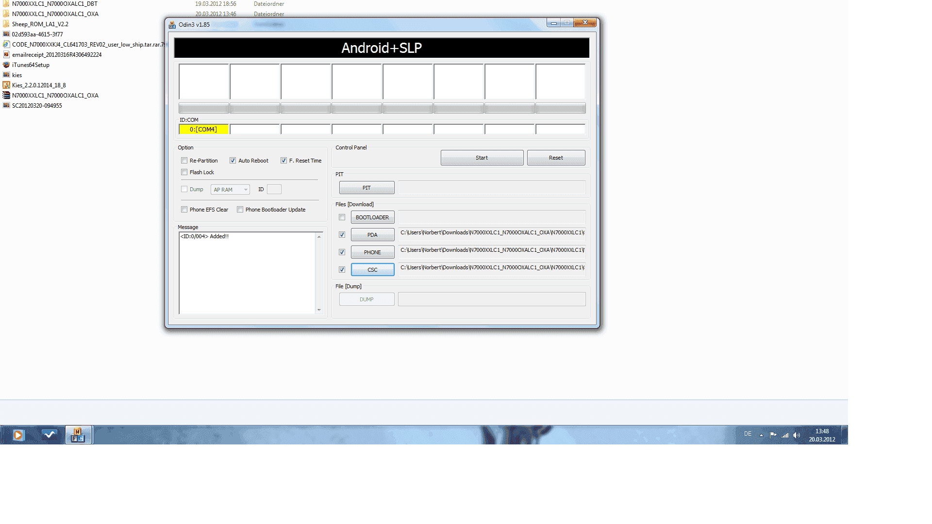

Der Link den ich gepostet habe ist definitv eine 3 teilige "!!!!!!!!!!!
Wenn du nichts wichtiges installiert hast mach doch mal auf jeden fall einen Full wipe !!!
Mein Download zeigt:
CODE_N7000XXLC1_CL1003701_REV02_user_low_ship.tar.md5
GT-N7000-MULTI-CSC-OXALC1.tar.md5
MODEM_N7000XXLB2_REV_05_CL1106002.tar.md5
Also 3 teilig :p

Stimmt sorry !!! Soll ich die ohne pit16gb und repart flashen.Weil du das nicht geschrieben hast.ok danke
so ist es jetzt bei mir.
Gesendet von meinem GT-N7000 mit der Android-Hilfe.de App

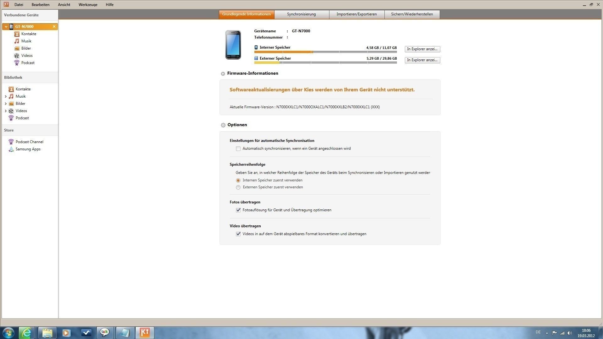

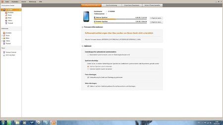

so danke dir für deine Arbeit!Es hat jedoch nichts gefunkt, habe ohne pit geflasht jedoch.Nach wie vor steht mit DBT da *#272*IMEI# Kies will aber nach wie vor nich (XXX)

Wie gesagt ich traue Kies nicht von hier bis um die nächste Hausecke!
Haste noch nen 2. Rechner auf dem du mit frischem Kies testen kannst?
Das was du bisher gemacht hast hat bisher bei allen geholfen!
Wenn du jetzt auch noch mit Pit arbeitest und repartition ist wirklich alles durch!
Dann bin ich mit meinem Anfängerlatein voll am Ende!

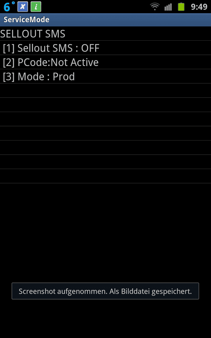

ich denke auch das es an Kies liegt,was mich aber noch verunsichert were das hier (Siehe Bild)
kann man den PCode: GT-N7000ZBADBT nicht Aktivieren so wie er hier deaktiviert wurde anscheint?

Steht im FAQ
Soweit ich das verstanden habe, kann man mit *#272*IMEI# den Productcode des Telefons ändern?
Dabei wird ein Wipe durchgeführt.
Auswahl geht nur wenn im CSC File ein entsprechender code steht bei Multi csc erscheint also eine Auswahl - ansonsten wird dabei die default genommen.
Bei deinem eingespielten File sollte das DBT sein!

Mache bitte noch einmal folgendes:
Telefonapplikation also Wähltastatur öffnen
*#272*HIERDEINEIMEI#
wählen.
Nun sollte sich eine Auswahl ergeben in der ganz oben der aktuelle Salescode steht und in der man was anderes auswählen kann!
Kommt das so auf deinem Phone im Display?
Ja genau steht so da wie du sagst, aber der Punkt ist auf dbt
