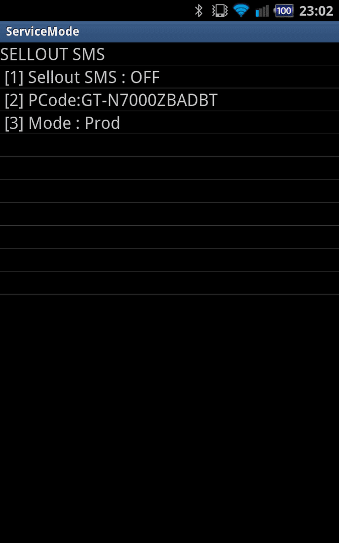

Frank_m da du ein note ohne xxx bist kannst mal an SS von *2767*4387264636# Posten bitte ich möchte was überprüfen bitte unbedingt einen Screenshot, hab eine Idee will was prüfen.
Sent from my GT-N7000 using Tapatalk
@Frank ok wenn alles hier her verlinkt ist das ok.Vlt. kannt das am Ende dieser Threads nochmal Posten wo du Dicht gemacht hast das were klasse.
@Braxos
Da bin ich gespannt was er jetzt Prüfen will.

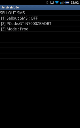

Bin zwar nicht Frank_m aber auch ohne xxx
So sieht das bei mir aus.

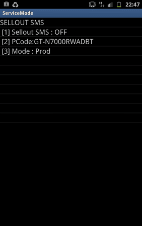

ZBEDBT = blue 32 Gb
ZBADBT = blue 16 Gb
RWADBT = white 16 Gb

Wollte sehen ob sellout SMS auf on oder off gesetzt war. Probieren will ich es auf on stellen und dann den CSC mit *#272*imei# wechseln. Bitte nicht nachmachen Weiss nicht was passieren wird.. Brb 30-45 min später. Wish me luck
P.S.
Hat nichts gebracht leider ich denk es ist Zeit beim Service Center zurück zu schicken.
