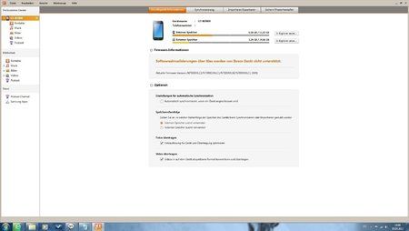

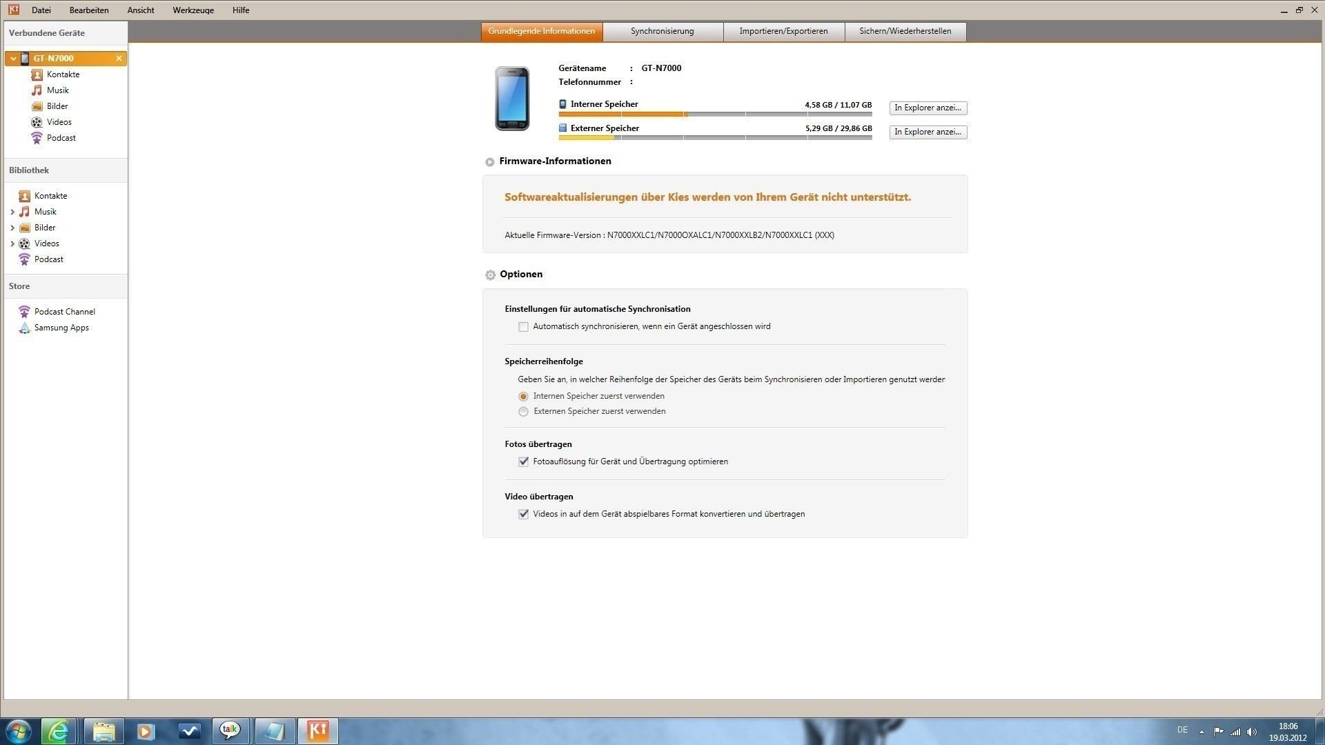

nachdem ich mein Gerät aus der Samsung Service Werkstatt zurückbekommen habe (Austausch der Hauptplatine) zeigt Kies mir jetzt den Product Code XXX an. Vorher hatte ich DBT.
Was DBT bedeutet ist mir bekannt, mir stellt sich nur die Frage, ob ich durch den nun aktutellen Product code Nachteile habe.
Ich möchte eigentlich nicht schon wieder das Gerät einsenden, wenn ich dadurch keine Probleme bekomme.
Was bereits funktionierte war das Firmwareupdate auf die LA4 Version über WLAN.
Interessanterweise zeigt mir Kies an: "Softwareaktualisierungen über Kies werden von Ihrem Gerät nicht unterstützt."
Danke

Ich hab zwar ein SGS2 I9100 aber auch eine Product Code: Not Defined
und Kies zeigt (XXX) an.
Ich hab hab auch noch nicht rausgefunden was es bedeutet und wie man damit umgeht. Aber ICS wird einem damit nicht angeboten.

ja Kies machts auch ncith mehr.Ota updates gehen aber.
