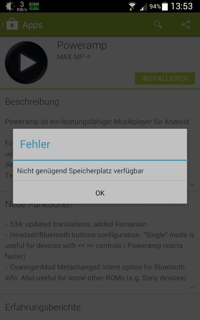

$ervus Allerseits :) Ich hab ein Problem, dass mich richtig provoziert. Und zwar bekomme ich beim Installieren von Poweramp immer wieder die selbe Fehlermeldung "Nicht genügend Speicherplatz verfügbar". Die Fehlermeldung erscheint nur bei Poweramp und bei keiner anderen App.
Ich weiß nicht mehr was ich machen soll und deshalb hoffe ich mal, dass jemand eine Lösung für dieses Problem hat.
Da mußt Du eine Datei löschen.
Beim Total Comander geht das so: Hauptverzeichnis des Systems → data → App → com.maxmpz.audioplayer-2.apk. Wenn Du diese Löscht, kannst Du den Power Amp neu installieren. So ging es bei mir.
Wie sich das alles bei d. anderen Datei-Managern schimpft , weiß ich allerdings nicht.
Lg Mike
Reaktionen: MichelFell und BVB-Fan
Dankeschön :thumbup::thumbup: hat geklappt *_*
