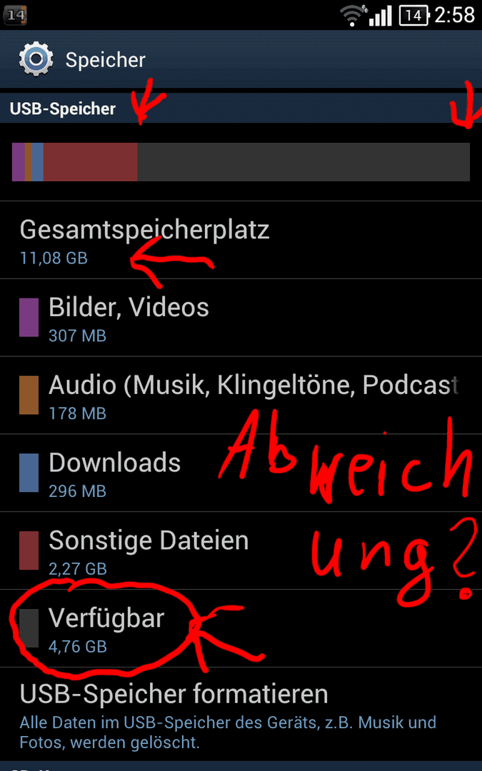

Irgendwie weicht bei mir die Anzeige beim verfügbaren Speicherplatz enorm von der Anzeige des Balkens des Gesamtspeicherplatzes ab. Auch so kann man ja sehen was belegt ist. Die Anzeige stimmt also überhaupt nicht. Jemand eine Ahnung woran das liegen kann?
Screen hängt an.

Wieviel Speicher wird bei der externen SD und beim Gerätepspeicher angezeigt? Und dann überprüfe mal mit einem Dateimanager die tatsächliche Speicherbelegung.
Okay hab den Ordner gefunden. Mal Note am Massenspeichermodus angeschlossen dort hatte Gameloft mal wieder einen haufen Müll gespeichert. 3 ehemalige Games (Lets Golf 3, Asphalt 6, 7 und Gameloft Live, zusammen rund 5 GB total krank...) Das hat das Note nicht als belegten Speicherplatz angezeigt zumindest nicht in der Übersicht...
Wie auch immer: 9 GB jetzt wieder frei :D
das hatte ich auch bei meinem Nexus7. https://www.android-hilfe.de/forum/...speicherplatz-belegt.243309.html#post-4189631 da sind auch gamedata-files aufs geraet gelangt ohne beim system registriert worden zu sein.
das problem ist, das die balkenanzeige einfach schlecht programmiert ist. nur die registrierten files werden im balken angezeigt und der rest wird einfach als verfuegbar ausgewiesen. hat man viele und/oder grosse unregistrierte files, steht der balken dann in widerspruch zu den angezeigten zahlenwerten seiner eigenen legende.
dabei braeuchte nur eine weitere 'sonstige daten'-kategorie im balken angezeigt werden von der groesse Max_Speicher - Bekannter_Verbrauch - Freier_Speicher

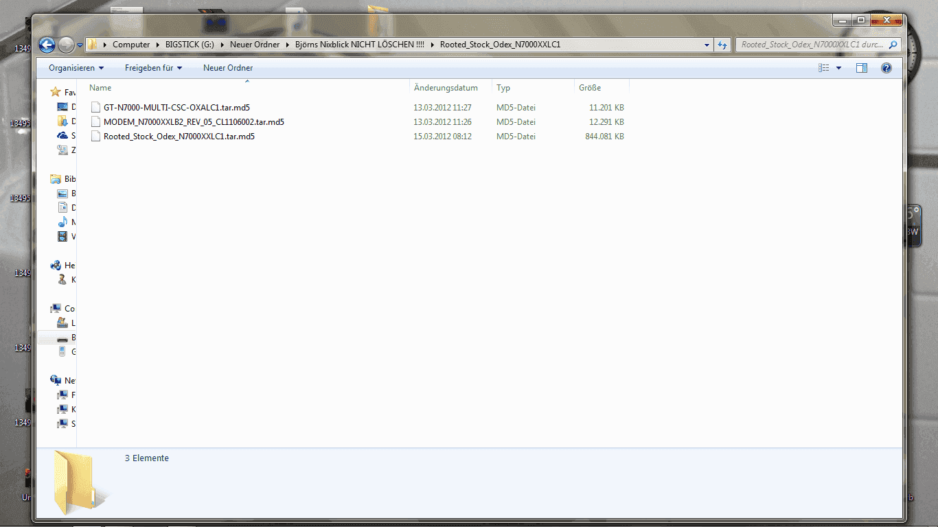

Habe nen Screenshot der restlichen Software gemacht die ich noch verwendet habe ...
In Sachen Software bin ich gut aufgestellt ... nur in Sachen welche trage ich im Odin v.1.85 wo ein damit es funtzt ... ich glaub da brauch ich auch hilfe ...

Die Brickfix-PIT knabbert 3GB Speicher ab, das ist also die Erklärung.
Der Speicherverlust ist nun leider hinzunehmen.
