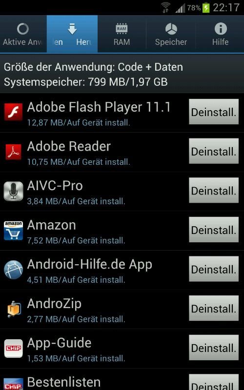

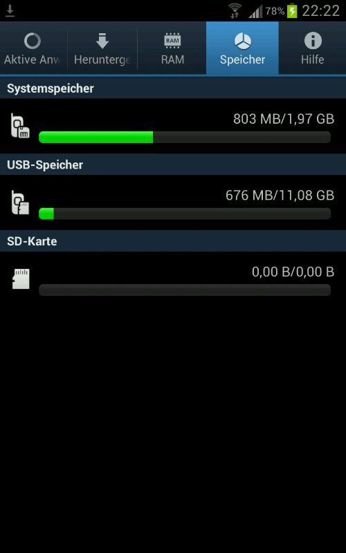

Ich hoffe man sieht die bilder dannwisst ihr was ich meine.
Es ist alles auf dem Systemspeicher , wobei Hauptspeicher noch leer ist.

g.t. schrieb:
Ich wünschte, ich hätte beim Systemspeicher/Gerätespeicher noch so viel Platz wie du. Aber irgendwie sieht das Bild bei mir anders aus. Welche ROM-Version hast du?

Achso noch etwas die Bilder sind Screeshots sind Task Manager.

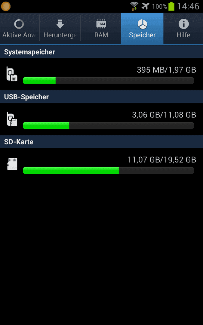

Hier ist mal ein Screenshot von mir. Erklärung: Alle Apps sind entweder im Gerätespeicher oder auf der 2. Partition meiner externen SD (per LINK2SD verschoben).
