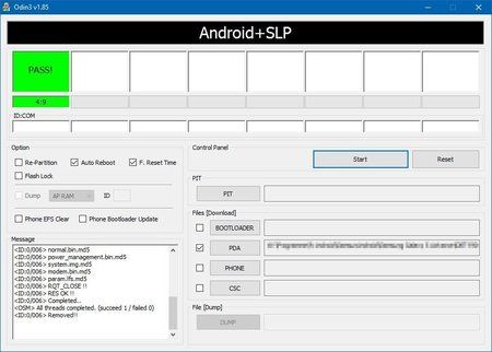

Hey =)
ich habe gerade mein GT-I9070 anhand der Anleitung geflasht.
Hat alles einwandfrei geklappt, doch jetzt geht gar nichts mehr. Gerät ist tot, lässt sich weder einschalten, noch laden oder in Download- oder Recovery Modus bringen.
Habe alles befolgt und hat auch alles nach Plan geklappt.
- Akku war voll
- Habe einen Full Wipe durchgeführt
- Odin v1.85 lief problemlos
- Handy in den Downloadmodus versetzt
- an PC angeschlossen und Odin hat das Gerät erkannt ("added" + Port angezeigt)
- Gestartet und gewartet bis "PASS" angezeigt wird. (siehe Anhang).
- Handy getrennt
So, und nun geht nichts mehr. Ich wollte zunächst noch einen Wipe durchführen, aber das Gerät ist komplett "tot".
- Es lässt sich nicht starten (lange Power Taste drücken)
- Es lässt sich nicht der Recovery Modus aufrufen (Lauter + Home + Power)
- Es lässt sich nicht der Download-Modus aufrufen (Leiser + Home + Power)
- Es lässt sich nicht an den PC anschließen (bzw. es passiert nichts)
- Es lässt sich nicht laden (Passiert auch nichts).
Hat jemand eine Idee, was ich noch machen könnte?
Oder habe ich jetzt einen Haufen Schrott produziert? :/
Wäre um jeden Tipp dankbar. Jetzt habe ich das Gerät erstmal wieder an den Strom gehängt, auch wenn sichbar nichts passiert.
Edit:
Ich habe folgende Firmware gezogen und verwendet:
DBT-I9070XXLQE-20130429141552.zip
Vorher war Android 2.x.x drauf (vermutlich 2.6.3) und das Gerät hat/hatte ein Telekom Branding.

Danke, dass du deinen ersten Beitrag so detailliert geschrieben hast, so können wir direkt helfen. Ich habe eine halbe Stunde über deinem Problem meditiert, aber eigentlich hast du alles richtig gemacht.
Eigentlich sollte sich das Advance nach dem erfolgreichen flashen (also nach dem "PASS") selbstständig neu starten. Der entsprechende Haken bei "Auto Reboot" ist in deinem Screenshot ja auch gesetzt. Blieb das Advance denn auch nach dem PASS schon schwarz?
Hast du die firmware für die Region "DBT" von dieser Seite geladen: Firmware archive | Samsung Updates? Ist die Datei 446.85MB groß? Wenn ja, ist es die richtige.

Ich meine, dass der Bildschrim nach dem flashen schwarz blieb. Da ich das Handy nicht die ganze Zeit im Auge behalten habe, könnte ein Neustart jedoch möglich gewesen sein. Als ich das Handy vom PC getrennt habe, war es definitiv aus bzw. der Bildschirm war schwarz.
