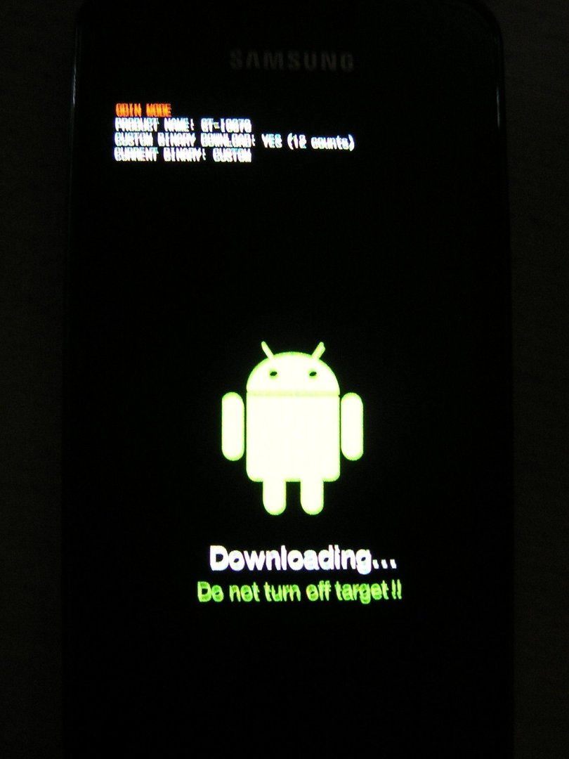

meine Tochter wollte gestern Abend unbedingt die neue Version von android für ihr Handy updaten. So dies ging aber kräftig in die Hose....Sie hatte nach dieser Anleitung hier es versucht. Nun geht aber nichts mehr...nur das auf dem Foto mehr aber nicht......
Wie kann ich den Zustand wieder auf vorher wie auch immer, dass gehen soll.

Also das Foto zeigt den Downloadmodus. Das ist schon mal sehr gut. Installiert mal die Samsung Treiber aus dem Startpost. Vielleicht wird das Advance dann ja schon ganz normal von Odin erkannt und es kann geflasht werden?
Wenn ich das richtig erkenne steht da oben links "Custom Binary Download: Yes (12 counts)". Hui, das heißt da hat deine Tochter aber einiges versucht um den Counter auf 12 zu erhöhen (ist nicht schlimm - kann auch zurückgesetzt werden - zeigt aber dass schon einiges unternommen wurde).

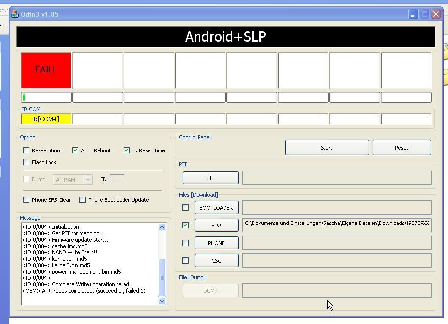

Odin hat das Gerät erkannt...aber nach kurzer Zeit so zwei striche kam immer Fail....

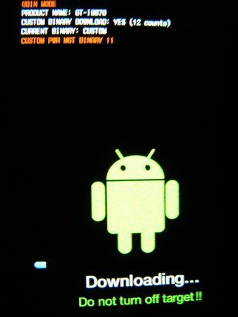

an bei jetzt kommt dass....reset geht nicht das handygeht nur aus. bei dem anderen gehe ich nicht bei...

Am besten geht das flashen mit Odin Version 1.85. Auch als Admin ausgeführt? Läuft Kies evtl noch im Hintergrund als Prozess?Am besten mal in den Taskmanager schaun.
Hallo und Moin,
so habe alles versucht....Ergebniss negativ..sieha fotos.

Die runtergeladene zip Datei doch sicher auch entpackt?

Wenn ich mir das rechte Bild (Download Mode) genauer ansehe, steht in der zweiten Zeile: Product Name: GT-I9070. Müsste da nicht eigentlich 'Product Name: GT-I9070P' stehen, wenn es sich bei deinem Phone tatsächlich um das Advance mit NFC (I9070P) handelt? Ich vermute mal das zuvor die falsche Firmware geflasht wurde.
Reaktionen: Wattsolls
Verdammt, Trend hat Recht.Ich sollte mir Bilder in Zukunft konzentrierter ansehn. ;) Das is das Bild vom 9070 ohne P.Wirklich gaaaaaaaaaaaaaaaaaaaaaaaaaaaaanz sicher das das ein 9070 mit P ist?
Ohne NFC ohne P
