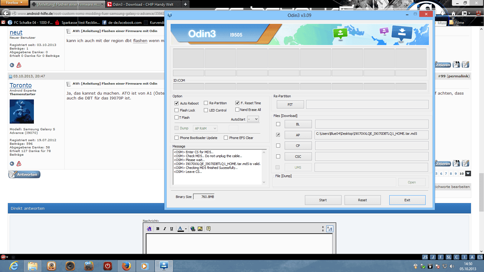

Gehe ich richtig in der Annahme, dass ich die runtergeladene Datei in ''AP'' einfügen muss??
