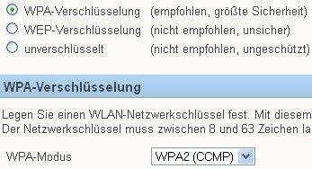

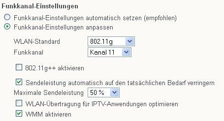

Hallo Raubfischfreund,
ich hatte bisher keine solchen Ausfälle, vergleiche doch mal die Einstellungen der Fritz-Box:
Und schau Dir mal diesen Post an, letzter Screenshot.
