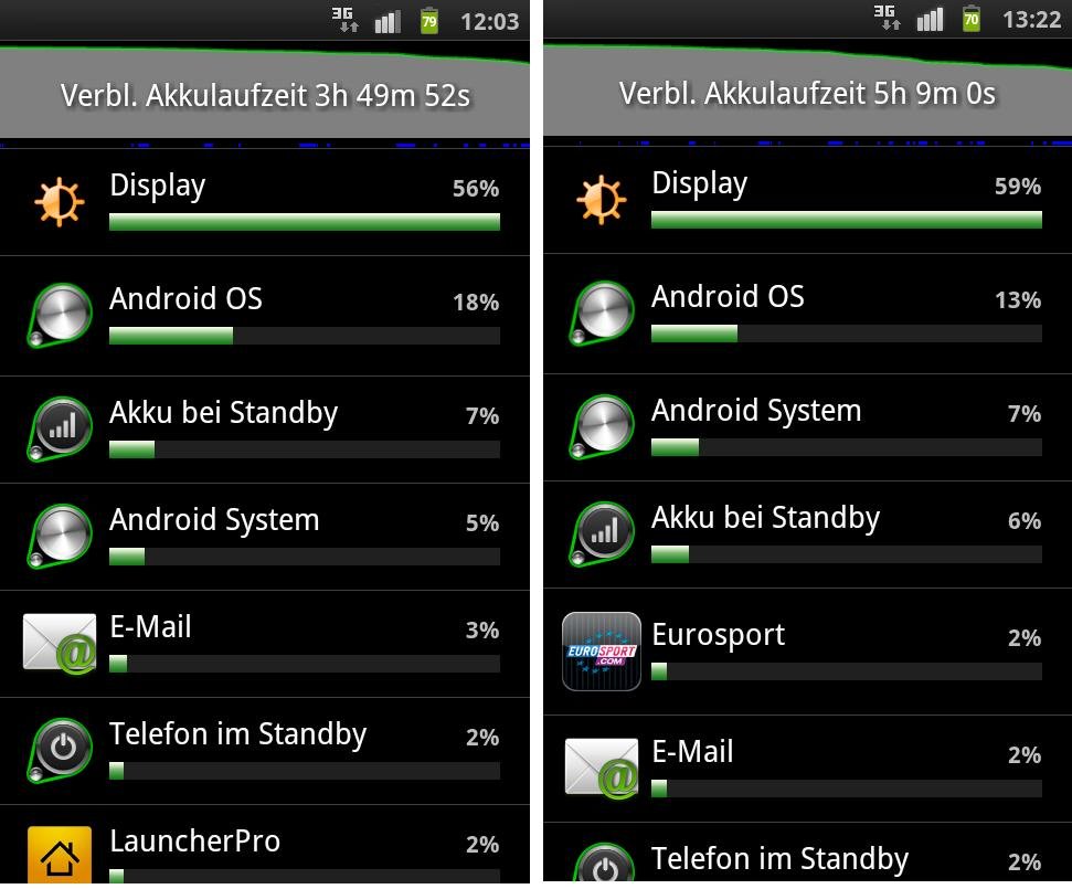

Hallo, ich hatte enorme Probleme mit dem Akkuverbrauch durch AOS. Daher genau getestet wann es auftritt. Ich kann jetzt definitiv sagen, dass AOS konstant bei 3-4% liegt, erst mit der Installation einer Samsung App (bei mir die Bayern App, aber wohl auch mit der Bild App) steigt der Wert rasant. nach 5min 10% AOS, nach 20min bereits 20% AOS.
Dann die Bayern App wieder gelöscht, vorher Stopp erzwungen und Daten gelöscht (über die Anwednungsverwaltung). Promt sinkt der AOS-Verbrauch. 19..18..17.. aktuell 13% und weiter fallend!
PS. Somit hat GalaxyS-rookie ein Weizenbier gewonnen, wir hatten da eine kleine Wette laufen:sneaky:
Gruß, der Pit
