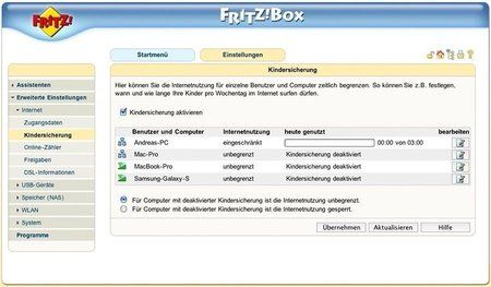

Auch wenn es vielleicht simpel klingt aber die Kindersicherung ist nicht zufällig aktiviert?

Kindersicherung muss ich schauen, wobei ich denk das Sie nach der Zurücksetzung auto. aus ist.
