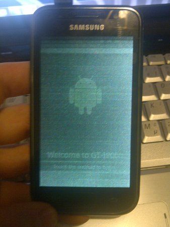

habe das Forum dursucht, habe aber zu folgendem Phänomen bei dem Galaxy S eines Freundes nichts vergleichbares gefunden:
Also:

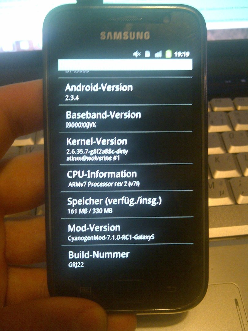

- Das Handy war auf Cyanogenmod stable, seit ca. 2 WOchen wurde immer die aktuellste nightly eingespielt.
- Das Problem bestand schon vorher als er einmal MIUI oben hatte.
Nun geht gar nix mehr:
- Downloadmodus über 3 Tasten Kombi geht nicht
- Kies erkennt das Handy nicht
- Wenn ich es am Laptop anschliesse dann höre ich das akustische USB Signal
- Komme auch nicht in den Recovery Mode
Vorhin kurz ging das Display, war aber extrem hell und dann hat sich leider mein Laptop blockiert und dann auch das Galaxy. Folglich denke ich nicht dass es ein HW Problem ist
Und jetzt das total komische:
- Vorhin kam ich kurz in den Recovery rein, und da war plötzlich Version 4!!!! Obwohl letzhin immer Version 5 gestartet war. Was kann da los sein? Jemand eine Idee was ich noch versuchen kann.
Kenne mich nun gar nicht mehr aus...

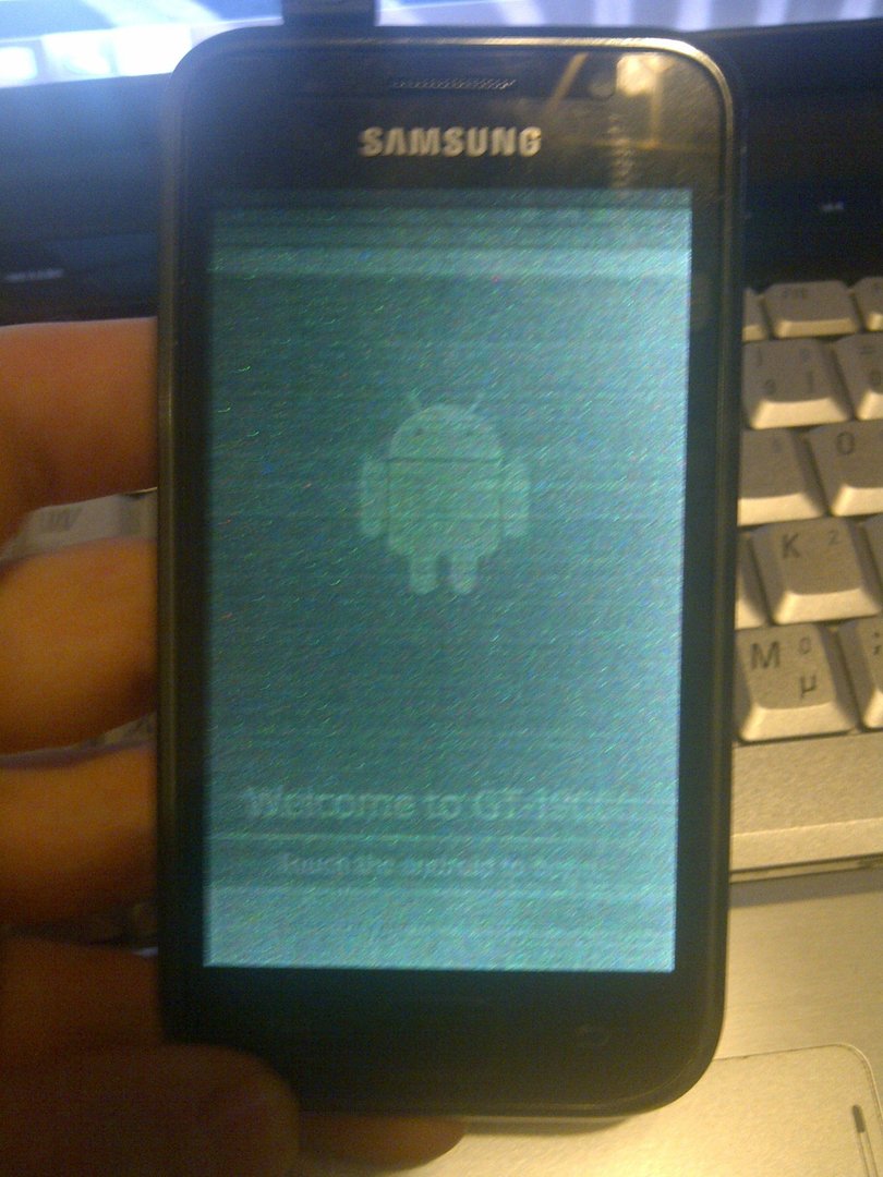

probiere mal mit einem JIG in den Download-Modus zu kommen und dann erstmal eine Stock-Firmware zu flashen!
Klaus
Ich weiß das das ist.
Falsche Bootloader.
Hatte ich auch mal
jetzt ist es kurz gestartet.... sagt das jemand etwas? Leider hat es sich danach sofort wieder blockiert...
flashe einen GB Bootloader.

nun scheint es wieder ein wenig zu klappen. Nochmals kurz zu den Bootloadern: wie weiss ich welche ich installiert habe?
Fragt mich nicht wie ich das ganze gerichtet habe, bin nach der Methode vorgegangen x-mal neu zu flashen... Aber ganz ok ist es noch nicht das Display hat immer noch einen extremen Grünstich...

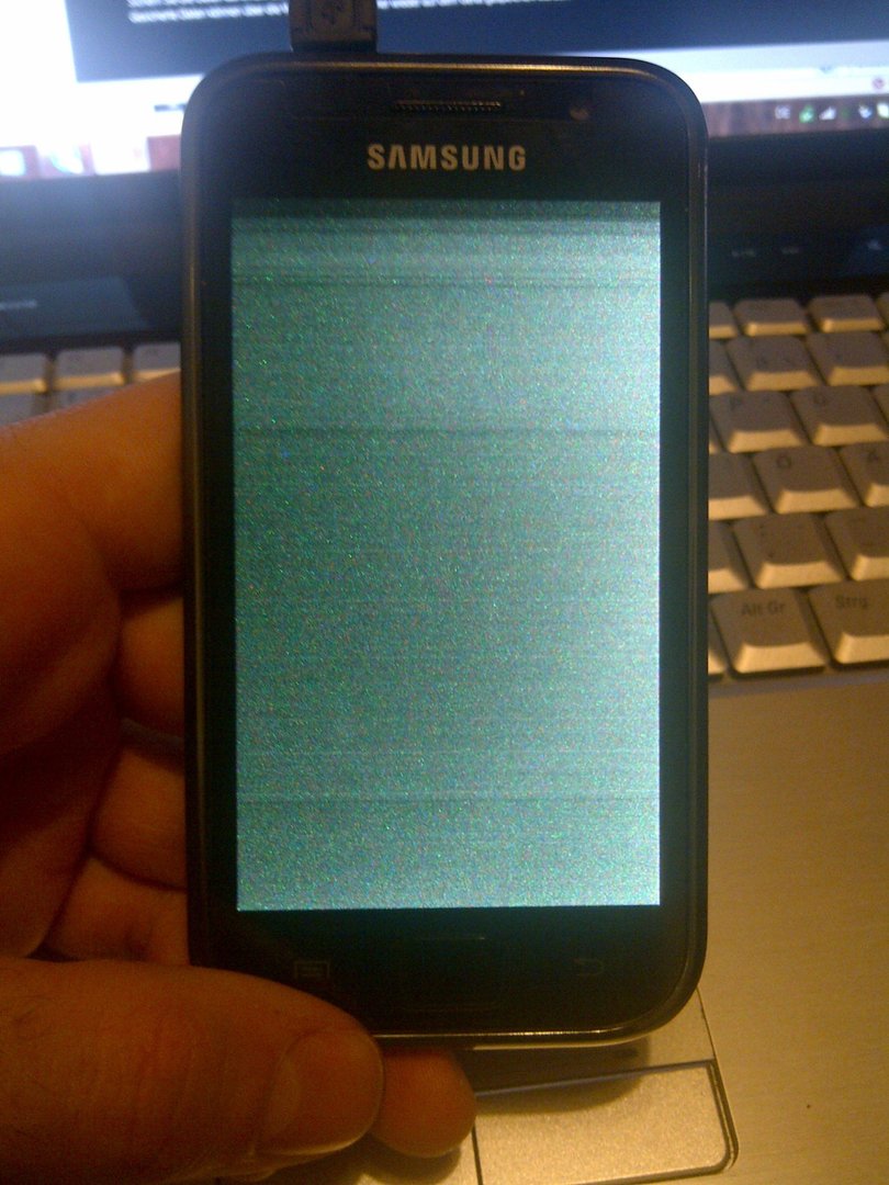

nocolors schrieb:
habe auch das nun versucht, nach dem Flashen höre ich die Startmusik von Samsung, aber das Diaply bleibt schwarz bzw. hat diese grünen Schlieren wo man nichts erkennt. Wenn ich diese FW installieren, wird auch der Bootloader automatisch richtig gestellt?

Hast du auch die Version incl. Bootloader geflasht?
Edit: Sorry, seh grad, dass es die nur mit bootloader gibt.
So, nach einem Update meiner FW hab ich jetzt auch einen grünen Bildschirm. Bisher hat sich dieser noch nicht erledigt, werd es auch mal mit stetigem neuflashen versuchen. Beim Einschalten ist das Display schwarz und baut sich von unten langsam grün auf, vielleicht eher Displayschaden? Kann gerne mal ein Foto erstellen
