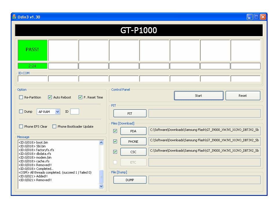

Hier ist das was ich über Odin gemacht habe:
Jetzt sieht man den Screenshot nicht, bin ich jetzt komplett bescheuert? Bin echt ein Forumneuling.....
Du hast den ersten Boot abgebrochen? Das war schon schlecht. Jetzt kannst du wahrscheinlich noch mal flashen, da die Initialisierung nicht abgeschlossen werden konnte.
Hänge Bilder über die Forumfunktion an. Lade sie über die Funktion "Anhänge verwalten" hoch.

Du musst ein PIT File laden und Re-Partition anklicken!
ok, das habe ich mir auch gerade noch gedacht, steht aber nirgends, habe drei pit dateien,nehme mal eine davon
Nimm die mit "512" im Namen.
YES YES YES Du bist mein Held! Ich kann alle Einstellungen wieder vornehmen.
