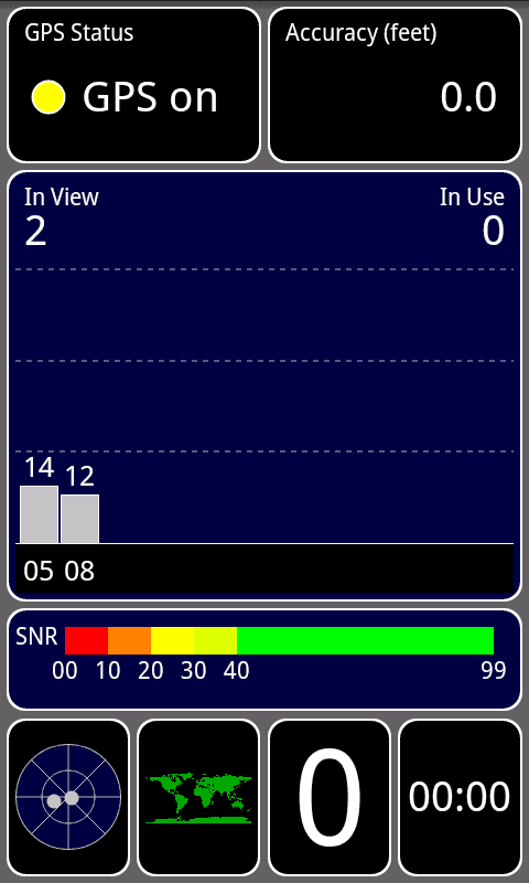

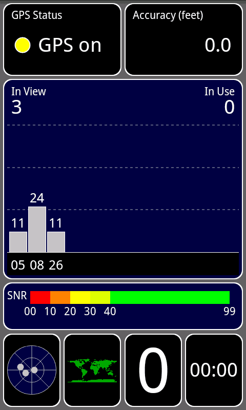

Könnt ihr mal testen wie das Signal bei euch draußen aussieht?
Am besten mit der App gps test.
Habe leider nur drinnen vorher getestet.
Draußen habe ich mit dem Fix 6-7 Satelliten mit einer durschnittlichen Zahl von 30.

Auf 6-7 komme ich außerhalb auch ohne den Fix. Im Android-Developers Forum kamen die so auf 10-12, wenn ich mich nicht irre... Aber Samsung arbeitet ja dran, das ist schonmal gut. Dann können wir wahrscheinlich bald auf eine offizielle Lösung zurückgreifen!
