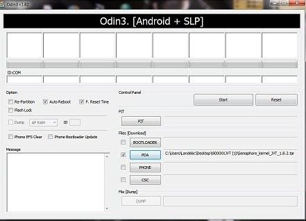

habe gestern Abend noch 2.3.3 geflashed...wollte eigentlich pimp0r's vorschlag testen....aber weiß nicht wie ich das mit Semaphore 1.8.2 Kernel mache...jemand einen Link?
@pimp0r: danke erstmal. Ich habe nun 2.3.5 JVT wieder geflashed und den Kernel runtergeladen jedoch kann ich die Datei in Odin nicht auswählen.....kleiner Tipp`? oder stell ich micht grade einfach zu blöd an?! :D

Hello,
vielleicht ist der Kernel noch "gepackt" und muss entpackt werden. Bei Odin kommt er in das PDA Feld rein.....
Eigentlich ist das eine .tar datei die musst man unter pda auswählen können.
Sent from my GT-I9000 using Tapatalk
hello, sofern nicht schon gelöst: weitere mögliche Ursachen können sein, dass entw. die Datei beschädigt ist bzw. dein Virenscanner aktiv ist.
:) entpackt habe ich die Datei.
drin ist ein "zImage" wenn ich Sie umbenenne in "zImage.tar.md5" sehe ich sie über Odin und kann Sie auswählen. ansonsten kann ich sie nicht via Odin auswählen. habe sie nun 5 mal runtergeladen und entpackt, sowohl mit Virenscan als auch ohne....kann die die einfach so nennen und dann flashend?
und so soll´s aussehen
