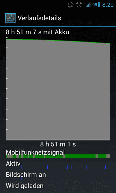

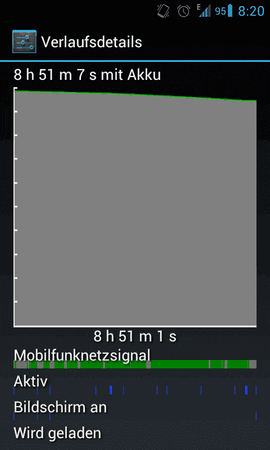

also heut nacht hielt mein akku auf einmal wieder^^

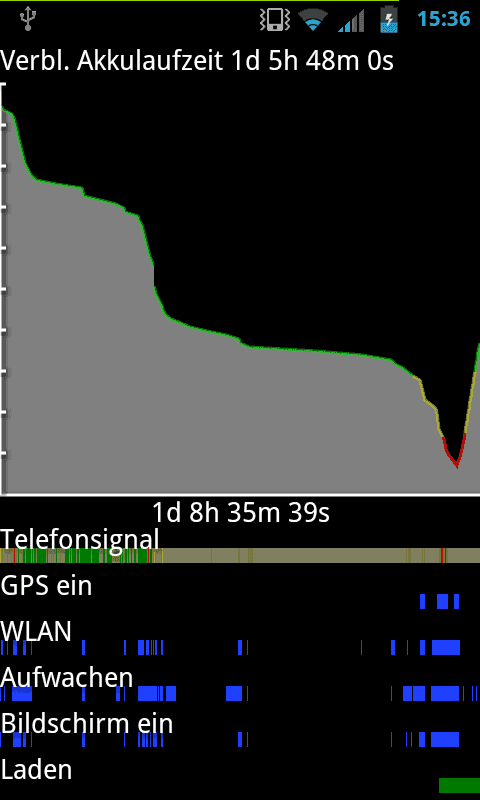

Ähnlich.. mit SkyHigh 1.4d-Kernel und 245...1402 MHz + smartassV2 + sio
hab ich defacto 4-5h echte full power bei der alles an ist (WIFI oder UMTS) und auch schwerst genutzt wird. Insbes. die Anzeige hat bei mir i.d.r. Verbrauchsanteil 40-50%

Hallo magigcw
Mit was für einem APP hast du die coole Aufzeichnung gemacht?
